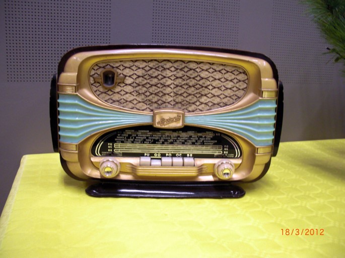

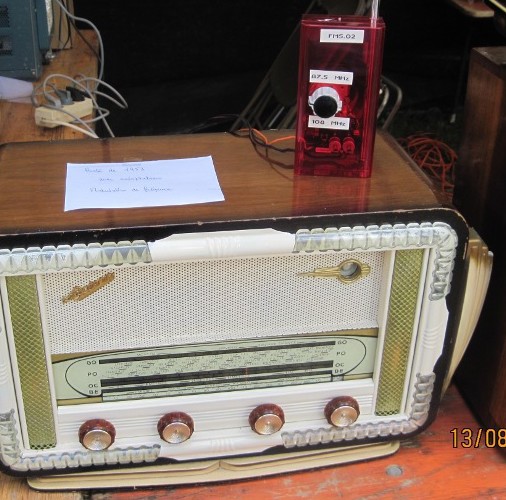

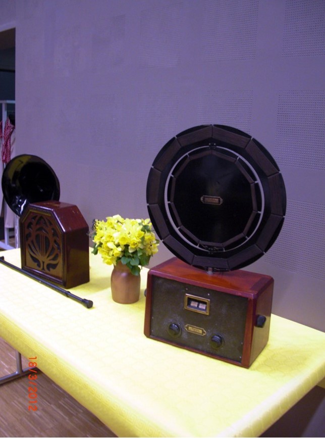

Sujet : poste refais a neuf Nouveau De ferdi57  Le 17-11-2017 à 13:59 sta
    voila les photo de poste remis a neuf
    Cdt; ferdi 57

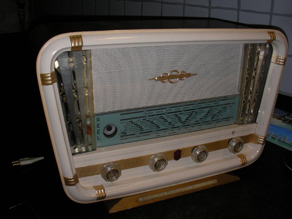

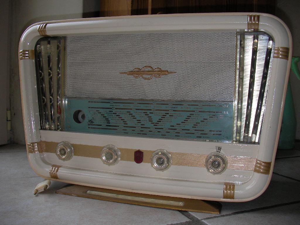

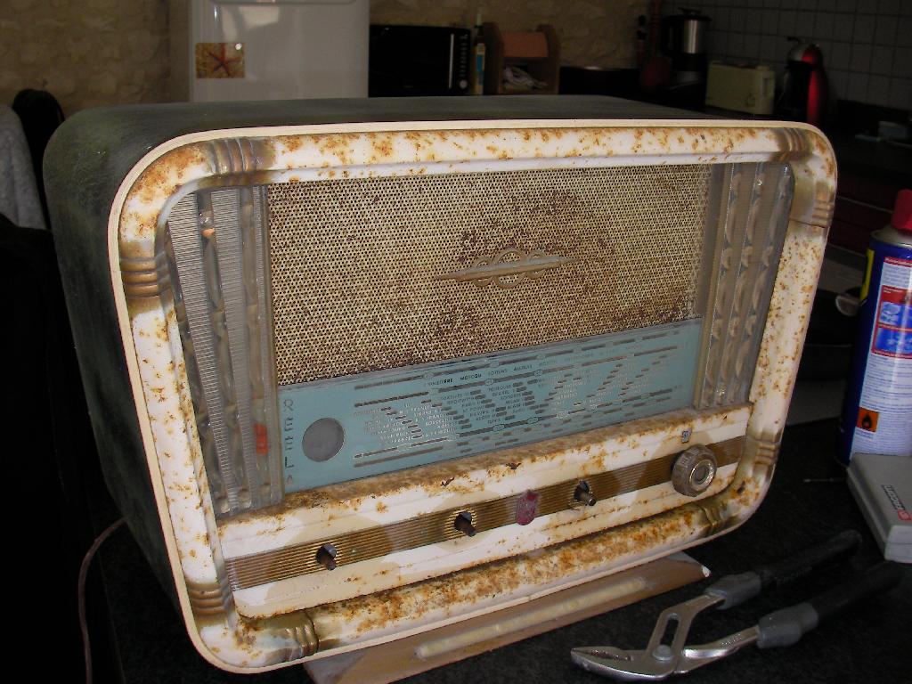

Sujet : postes refaits a neuf Nouveau De sebastien86  Le 17-11-2017 à 16:58 sta
    Beau travail oui ...
    j'en montre un aussi que j'ai fini la semaine dernière.
    Avant et après ...
Sujet : postes refaits a neuf Nouveau De Pascal  Le 17-11-2017 à 17:12 sta
    Et des photos de l'intérieur, le câblage interne avec la filasse coton et les résistances au carbone? Si c'est aussi propre que l'extérieur et que cela fonctionne comme à la sortie d'usine, ce doit être sacrement propre et joli a voir. On aimerait voir.
Sujet : postes refaits a neuf Nouveau De sebastien86  Le 17-11-2017 à 17:20 sta
    Pour mon poste il n'y a pas grand chose qui à changé. Le câblage est d'origine. J'ai changé la capa liaison BF et les quelques goudrons puis supprimé le goudron entré secteur.
    J'ai même laissé la 2x50µF d'origine ...
    Juste du dépoussiérage.
    Pour les photos j'en ai que d'avant travaux (environs 100), je préfère en avoir plus que pas assez d'ailleurs ...

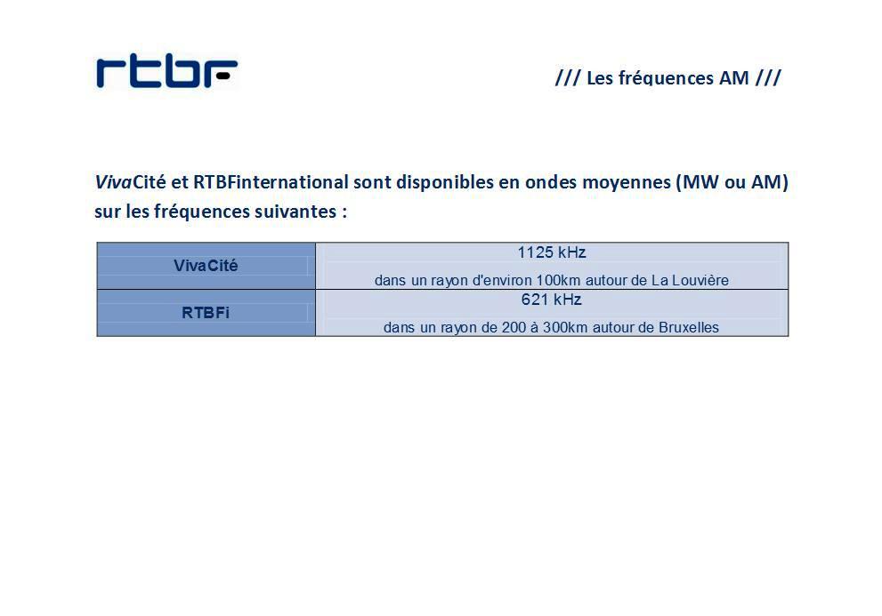

    ''en PO c'est le vide total ''
    Meuuuh non
    Il y a deux émetteurs belges francophones

Sujet : postes refaits a neuf Nouveau De Phil  Le 18-11-2017 à 12:02 sta
    Pour revenir au post initial :
    Le Stanislas est joli avec son antenne impeccable, mais pourquoi ces photos datent-elles de 2012 ?

Sujet : postes refaits a neuf Nouveau De Roger R  Le 19-11-2017 à 01:12 sta
    Je suis fan du Reela, on dirait un neuf

Sujet : postes refaits a neuf Nouveau De Michel87  Le 19-11-2017 à 14:51 sta
    Effectivement, la restauration est parfaite.
    '' Etat neuf ''.
    Le nombre d'heures passées doit être impressionnant.

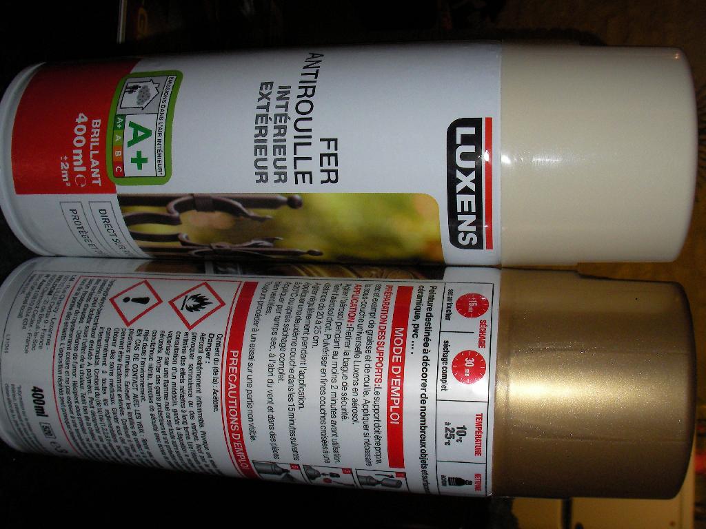

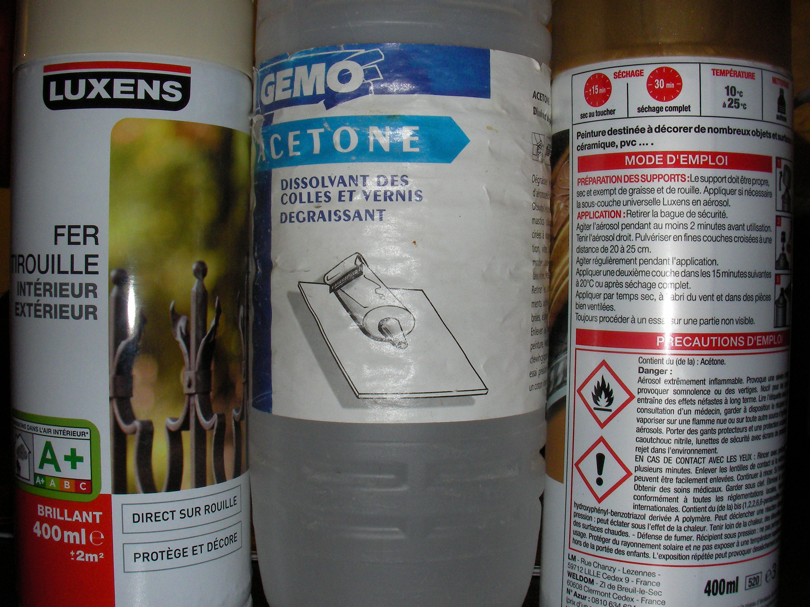

    @ crilemans : Comme l'a dis tout simplement Phil j'ai juste délimiter les zone de peinture avec du ruban adhésif de peintre, bien évidement après avoir tout poncé. Peindre à la bombe est relativement simple c'est la préparation qui prends du temps mais passé cette étape avec une bonne bombe de qualité le travail est saisissant.
    En photo les bombes que j'utilise. J'en ai de diverses couleurs. Toujours les stocké correctement.
    Une fois la peinture terminé est bien sèche, j'y met du vernis en bombe pour protéger l'ensemble. on peu passer une éponge légèrement humide pour dépoussiéré.
