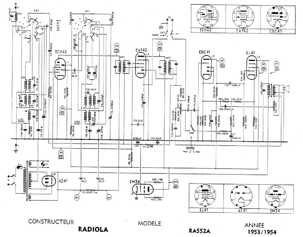

    Pourriez vous me dire s'il vous plait ou ce trouve le condensateur qui filtre la demi alternance après détection qui permet l’écoute du récepteur, j’espère être clair.
    J'ai mis un schéma pour exemple. Est ce le condensateur C34 de 0.1 Mf en sortie d'anode de EBC41
Sujet : condensateur Nouveau De bthiry  Le 14-11-2017 à 21:14 sta
    pour moi c'est C45 ...
Sujet : condensateur Nouveau De provence   Le 14-11-2017 à 21:27 sta
    salut benoît
    bien oui C45 82 pf
Sujet : condensateur Nouveau De bthiry  Le 14-11-2017 à 21:33 sta
    bonsoir provence
Sujet : condensateur Nouveau De theraf1972  Le 14-11-2017 à 22:21 sta
    Merci pour votre réponse rapide !!!
    ce condensateur se trouve toujours en sortie du deuxième transfo mf logiquement ?
