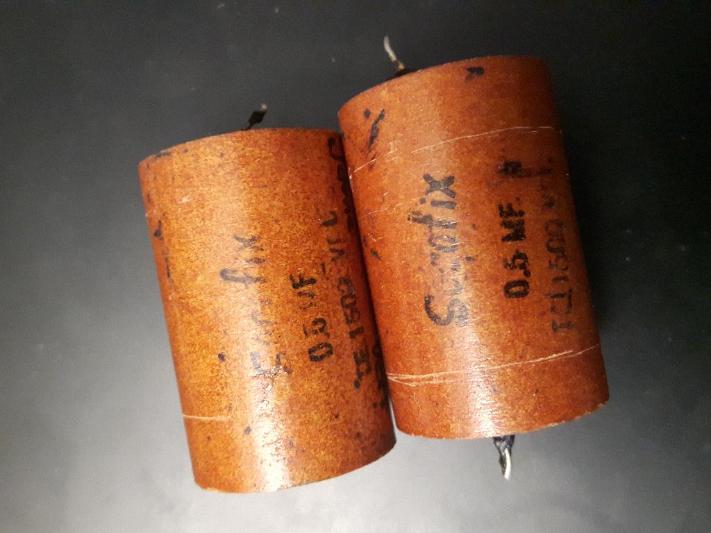

Je dois remplacer ces deux condensateurs d'un vieil electrophone. Pouvez vous m'indiquer un modele de remplacement ?

    0.5 est maintenant normalisé à 0,47 µF
    tension, la même (1500 V)
    probablement pour le déphasage des bobines du moteur ?

Merci pour cette réponse rapide. Oui il s'agit bien des condos du circuit moteur.

    Si il y a des difficultés pour trouver des 1500V, une tension un peu inférieure doit pouvoir convenir.

    par des MKP ou MKT , 470NF ou 560 NF en 630 volt

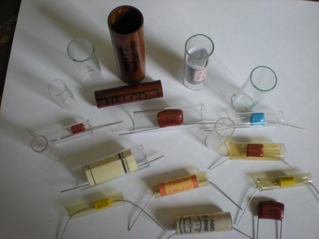

    Dans le cas d'un moteur qui travaille sur 230V AC je prendrais des condos X2. C'est une norme pour tout ce qui doit fonctionner sur le secteur, c'est une garantie de composants de qualité. De plus pour garder un look d’antan, je vieraisles vieux condos et metterais les neufs dedans.

    comme sa >>>>
