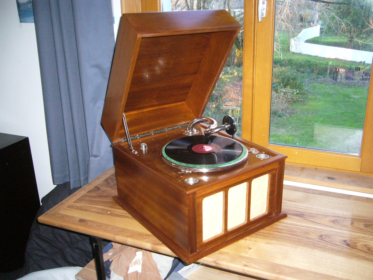

    J'ai acquis un gramophone Colombia mais soit pas vétusté ou mauvaise manip, le ressort est cassé. Je recherche un tambour avec ressort pour remplacement et de nouveau le faire fonctionner.
    En pièce jointe, quelques photos.
    Merci pour votre aide.
