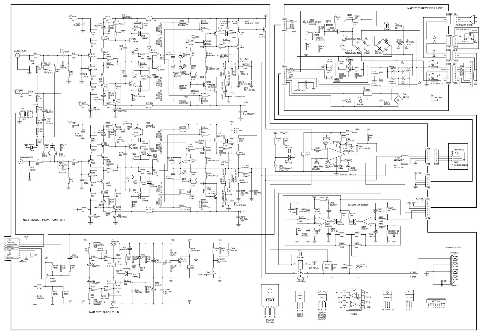

Sujet : ampli Nouveau De claude brunet  Le 01-11-2017 à 12:24 sta
Sujet : ampli Nouveau De jacques49  Le 07-11-2017 à 15:57 sta
    L'ampli est réparé , c'était bien l'étage de sortie , mais ce qui me chiffonne c'est que sur un ampli de ce niveau il n'y ai pas de préampli RIAA mais quand même une entrée disc en réalité toutes les entrées sont identiques et commutées par relais .
    Jacques
Sujet : ampli Nouveau De jacques49  Le 07-11-2017 à 16:00 sta
    c'est mieux avec l'image
Sujet : ampli Nouveau De Jacques (webmestre)  Le 07-11-2017 à 17:11 sta
    C'est une vraie usine à gaz cet ampli
Sujet : ampli Nouveau De jacques49  Le 07-11-2017 à 17:33 sta
    effectivement et il manque la commutation des entrées et la commande ir
