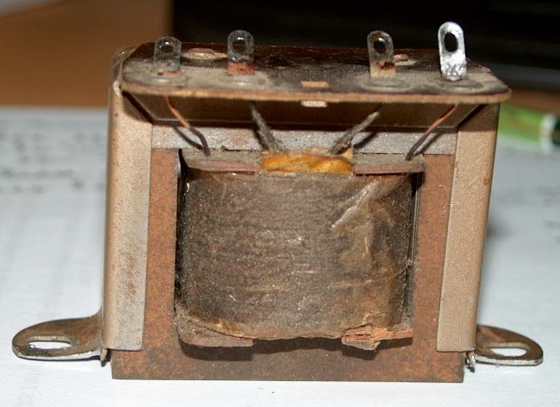

En rangeant mon grenier, j'ai trouvé un poste de TSF à lampes oublié derrière des malles, il s'agit d'un SOCRADEL S85Z; après avoir ôté le panneau arrière, j'ai constaté que le cordon reliant le haut-parleur étaient dessoudé (4 cosses nues sur le transfo et le cordon ''en l'air'').
Après contrôle, le bobinage d'excitation est intact (2400 Ohms), la bobine mobile également (4 Ohms) mais l'enroulement de fils très fins dans le transfo ne présente aucune résistance (infini).
Le HP est de marque Vega (ø 20 cm) sans aucune autre indication lisible (ni sur le HP, ni sur le transfo), le tube final est un 6V6; par précaution, je ne l'ai pas encore branché sur le secteur.

| Sujet : Transfo HP en panne Nouveau | De omale 13 Le 28-04-2017 à 17:20 sta |
il vous faut juste remplacer le transfo de sortie
c'est tout si la finale BF est une 6V6 prendre un 5k

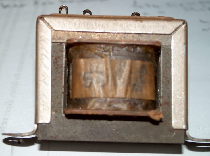

| Sujet : Transfo HP en panne Nouveau | De tsfallier Le 29-04-2017 à 18:59 sta |
Bonsoir.
Si ce transfo vous convient, il est à vous pour le prix des frais de port.
Impédance 5000 Ohms, entraxe de fixation: 70mm.
J'ai également un modèle plus petit, entraxe 55mm.
Si intéressé, envoyez moi un mél avec votre adresse postale.
