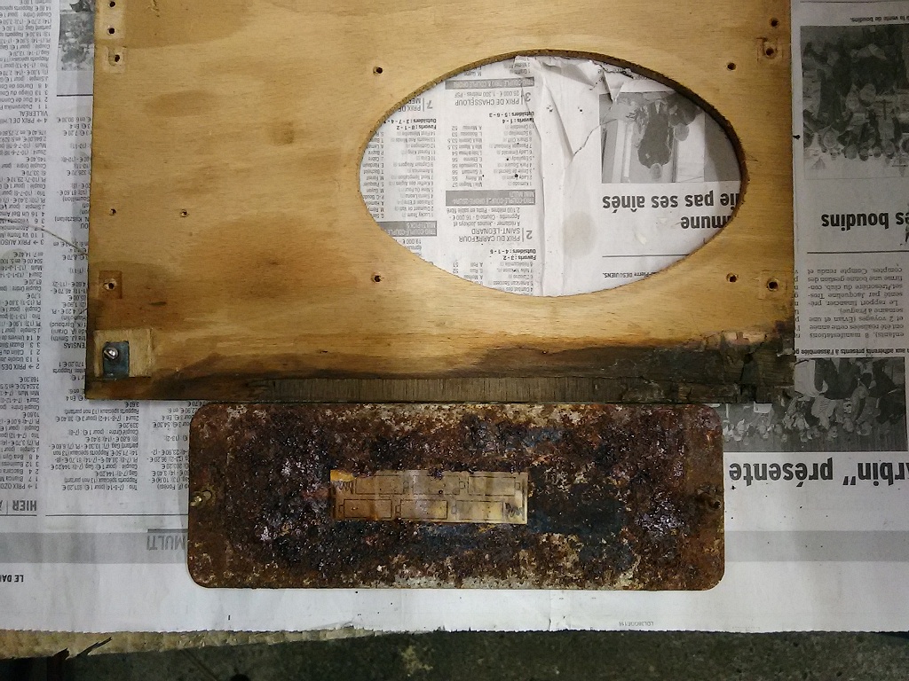

Une fois n'est pas coutume, je restaure ce pauvre poste à transistors qui était destiné à la déchèterie. Celui-ci possède un châssis, et semble être assez vieux, puisque qu'il possède à sa platine BF, des transistors de type SFT125 (les gros TR du PP) et aussi SFT353.
Pour la platine HF, pas bien relevé, ce serait des Thomson THF noirs mais faut que je prenne une loupe. Bref, gros incident sur la façade avant qui a pompé le jus des piles jusqu'à se déliter.
Enfin, techniquement, 1 capa changée, les autres Cisco, semblent tenir...Et surtout CV en court-circuit, car les cages fixes bougeaient depuis leurs fixations en porcelaine cassées. J'ai fait ce que j'ai pu, ça ne touche plus au Métrix, mais ça craque en fonctionnement sur qqs secteurs du CV. Et évidemment, au remontage, la ficelle patine ! à revoir donc
Euh, le plastique de la face avant est déformé. Je croyais au début que c'était fait mais l'ajustage a été compliqué, car je n'ai pas retrouvé du CP de 7mm, j'y ai mis du 10mm pour refaire la face AV.

Je ne pense pas pouvoir récupérer l'étiquette de positionnement des piles, mais la plaque se monte encore
Bon, je lui mettrai de l'antirouille...Et dire que ce devait être de jolies piles Wonder avec leur logo bleu/blanc/rouge ''la pile de longue durée''...
Non, le compartiement était déjà vide quand je l'ai ouvert, y'a peut-être des collectionneurs !
