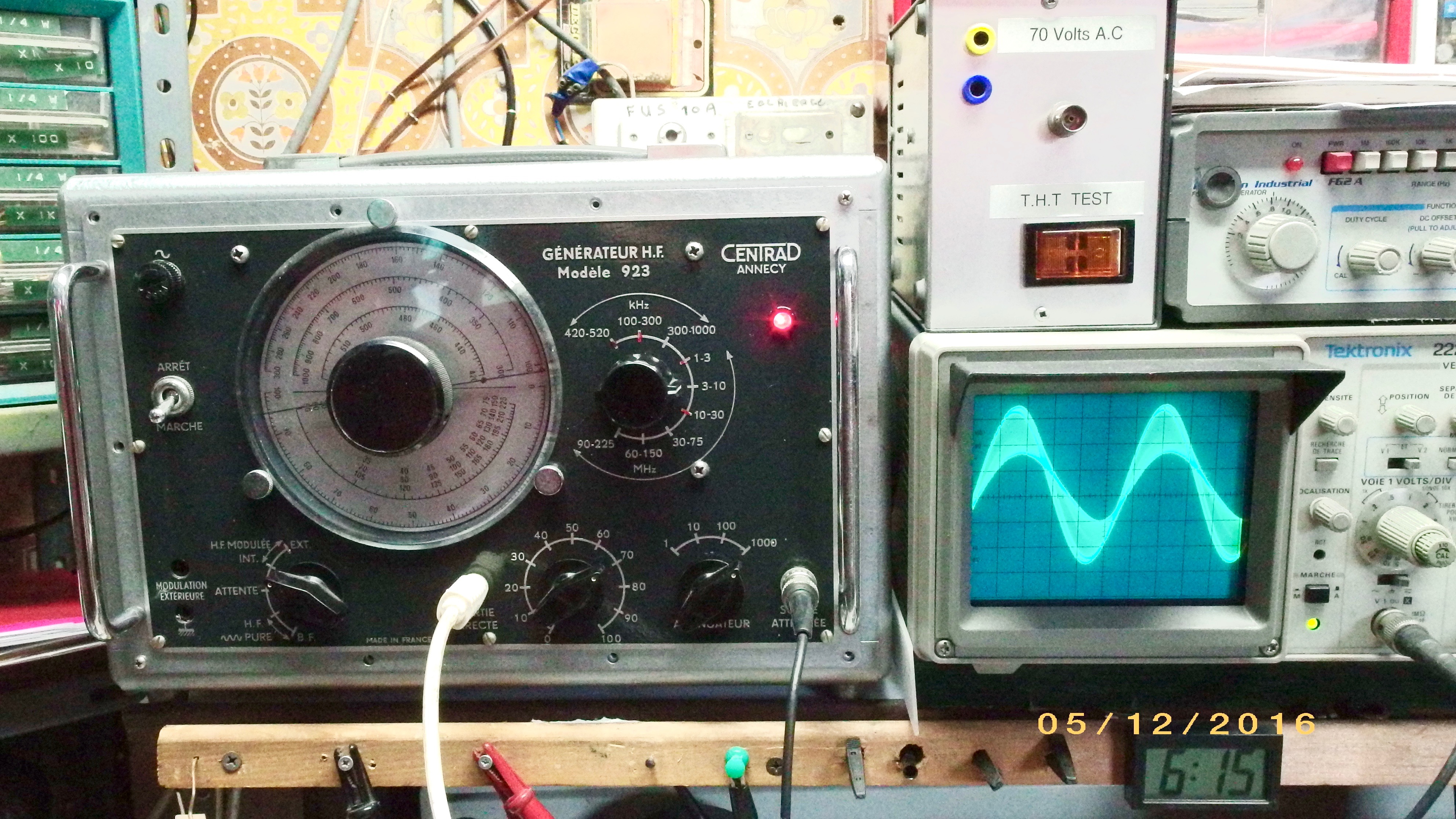

| Sujet : générateur hf Nouveau | De nanar Le 21-03-2017 à 20:20 sta |
il y a déjà des boutons noirs … donc …

| Sujet : générateur hf Nouveau | De nanar Le 21-03-2017 à 23:43 sta |
c'est bien vrai il y a quelques mois j'ai trouvé ça !
| Sujet : générateur hf Nouveau | De F6CER Le 22-03-2017 à 00:37 sta |
sans vouloir fâcher ,ce qu'on voit sur l'oscillo sort du générateur ?

| Sujet : générateur hf Nouveau | De nanar Le 22-03-2017 à 08:06 sta |
Bonjour non pas de soucis F6… en fait l'oscillo est réglé sur la BF … désolé sinon le géné fonctionne très bien j'ai depuis étalonné avec un fréquencemètre chinois

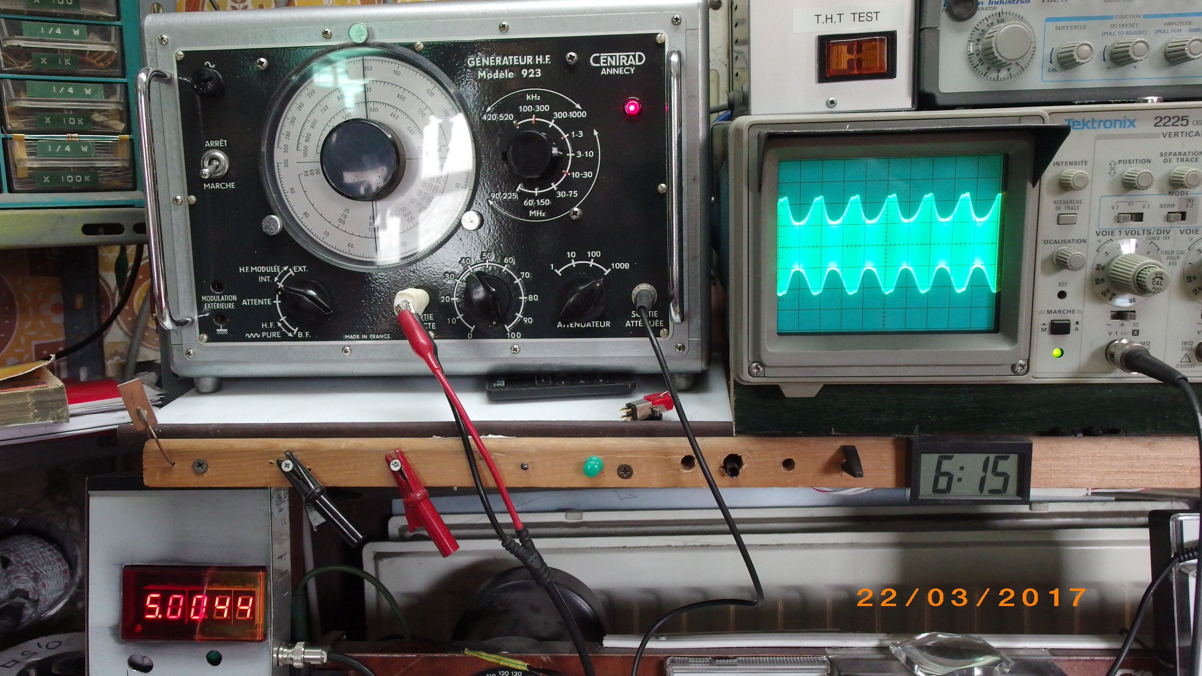

| Sujet : générateur hf Nouveau | De nanar Le 22-03-2017 à 09:13 sta |
Mais ils sont noirs ces boutons
aller une autre photo avec le bon dessin et le fréquencemètre chinois pas cher en kit
bonne journée tout le monde

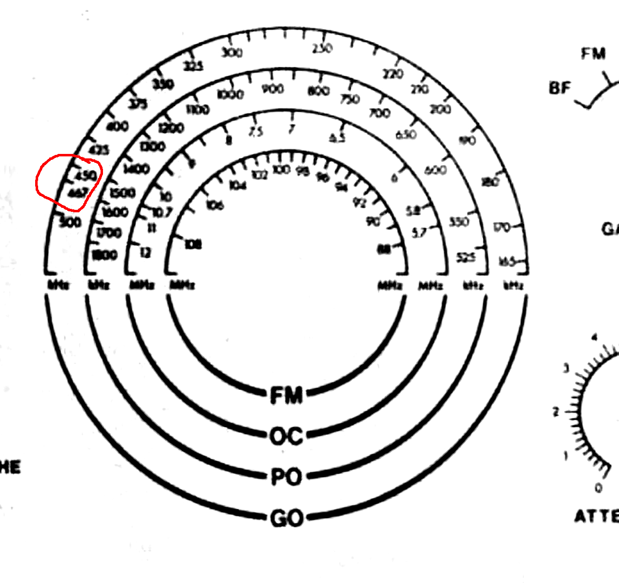

Comme mon générateur modulé 412 ne possède de graduation MF sur le cadran , et ne sachant pas ou prélever la MF a l'intérieur se qui es bien regrettable ......
Mais cependant j'ai trouver ceci http://www.cfp-radio.com/…
| Sujet : générateur hf Nouveau | De F6FLC Le 23-03-2017 à 17:25 sta |
elle est là, la bande 455 à 480 KHz
| Sujet : générateur hf Nouveau | De Jacques (webmestre) Le 23-03-2017 à 19:20 sta |
C'est vraiment un générateur bas de gamme; Comment obtenir de la précision sur un tel angle du disque

| Sujet : générateur hf Nouveau | De F6FLC Le 24-03-2017 à 14:57 sta |
sur la position GO
le problème est que les fréquences marquées sont à côté de celles utiles, le cadran manque de précision
c'est noté : 450, 467 et 500 KHz, or il faut 455, 470 ou 480 KHz en général
l'idéal aurait été de coupler un fréquencemètre pour être sûr de la fréquence de sortie
d'une part, c'est très serré en bout de cadran et difficile à caler, d'autre part, avec l'age il est surement à côté de ses pompes

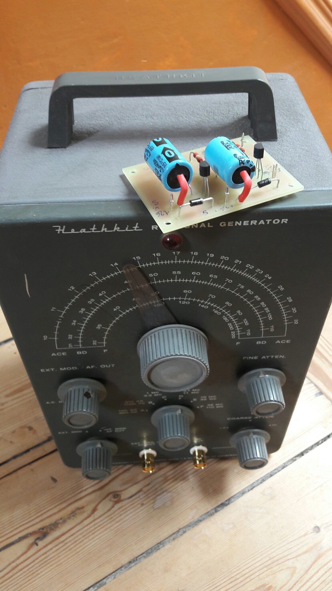

2-) Cela dit (si l'on ne craint pas les sanctions pénales qui sont prévues en cas d'acharnement thérapeutique), sans doute peut-on songer à réguler la tension d'alimentation HT.
En effet, si la HT est stable, on minimise les dérives en fréquence du générateur.
On peut utiliser, à cet égard, un régulateur HT en boîtier TO-92, ''LR8'', dont on a parlé dans cette discussion :
http://www.tsf-radio.org/…
3-) Voir photo jointe : Exemple d'un module régulateur à deux LR8, qui va équiper un générateur HF HEATHKIT, du début des années 60, (il y a deux LR8 - un par étage - pour tenir le courant et la puissance consommée).
Bien cordialement,
R.S.
