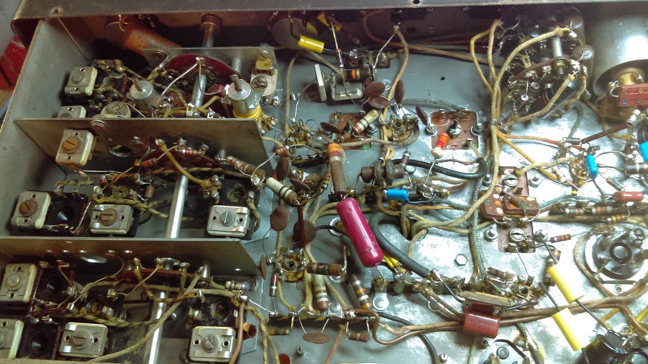

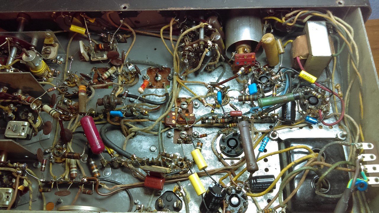

| Sujet : Hallicrafters S-76 Nouveau | De Orca Le 31-03-2017 à 22:17 sta |
Petit up
Après un remplacement quasi intégral des condensateurs critiques (il ne doit rester que 2 goudrons tropicalisés) et du cordon secteur, ce bon vieux coucou de 1953 fonctionne maintenant presque au poil.
Je dit presque au poil car j'ai une sorte de larsen si je pousse la commande de tonalité à fond du côté des aigües, (très probablement due à la capa de 250nF au goudron que j'ai laissée au niveau du potar) j'arrive cependant à supprimer ce larsen en baissant le potar de volume.
N'ayant pas de HP approprié, j'ai branché une toute bête enceinte de 8 et c'est le jour et la nuit
Seule petite contrainte qu'il me reste à corriger: l'alimentation du récepteur qui se fait provisoirement en 120V par le biais d'un autotransformateur Sabir pas des plus pratique à alimenter et que j'ai du modifier pour avoir une prise avec terre en sortie. Etant donné la chaleur dégagé par ce dernier, j'imagine qu'il doit très probablement avoir des spires en court-circuit en plus ...
Bref, les photos ==>
Bonne soirée
Orca
| Sujet : Hallicrafters S-76 Nouveau | De F6FLC Le 01-04-2017 à 01:02 sta |
j'ai réparé le même pour un copain il y a quelques temps
changé juste un composant défectueux, pas touché le reste, depuis il fonctionne toujours
