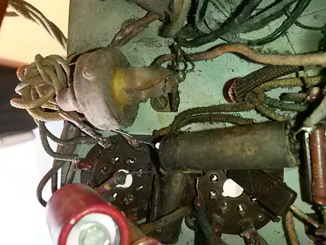

J'ai récupéré un lmt 105 qui est reférencé sur le grand livre mais sans schéma dispo.

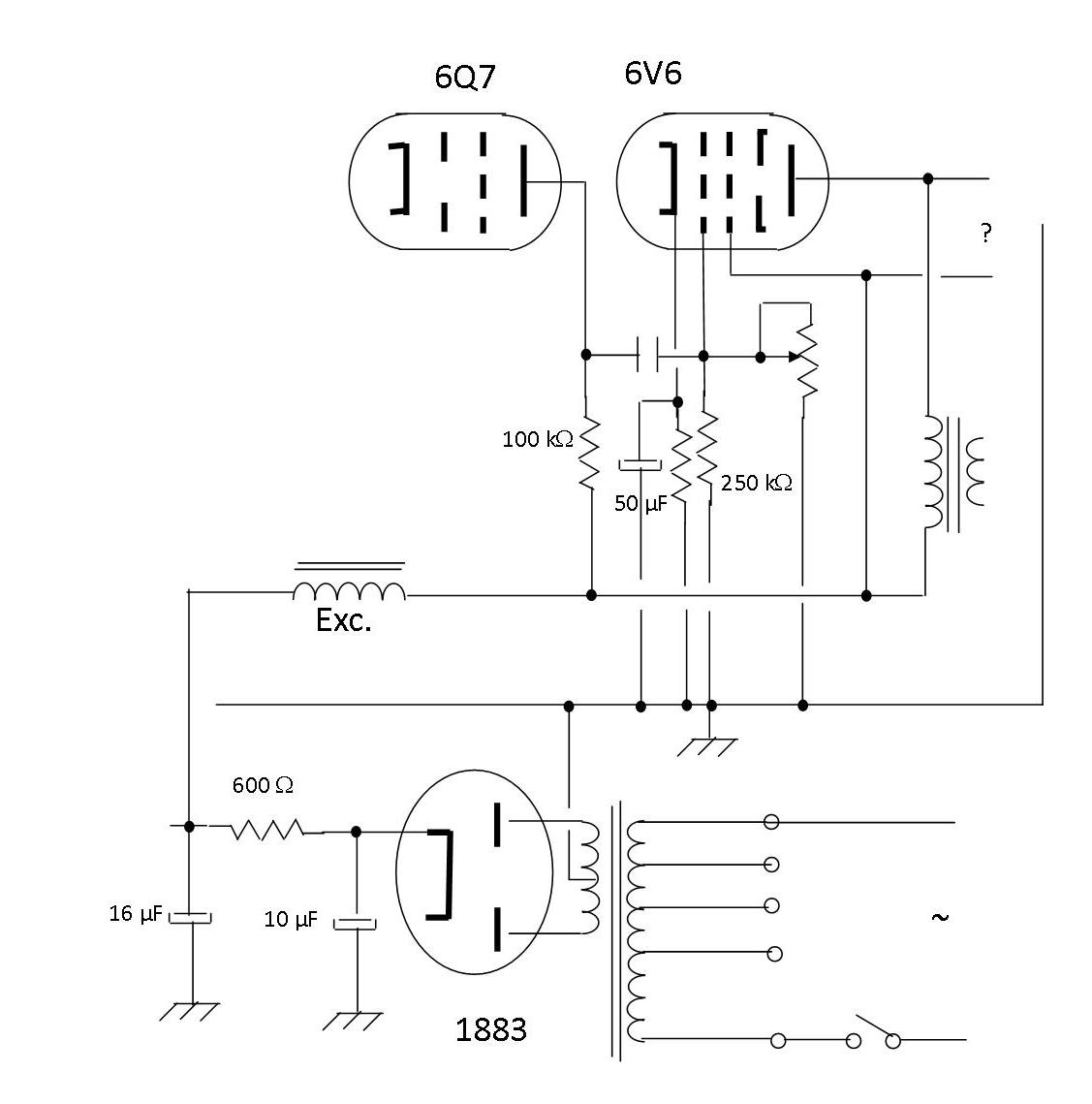

J'ai donc commencé un relevé mais je bute sur le composant joint en photo (le jaune).
Ca ressemble à une self mais il y a 3 connections. La première est reliée à la masse et les deux autres à la 6v6 comme précisé sur le début de schéma.
Avez vous déjà rencontré ce composant des années 30 ?
Quel serait son rôle à cet endroit ?
Si quelqu'un a le schéma de ce poste je suis preneur ca sera plus simple.
Merci d'avance.
| Sujet : L.M.T 105 Nouveau | De stockfish Le 09-02-2017 à 00:12 sta |
Visiblement les modèles lmt 85 et 86 de la même époque dans les archives présentent un composant identifié ''filtre 9000'' . Pourrait-ce être cela ?
Si oui pourquoi un tel filtre ?
| Sujet : L.M.T 105 Nouveau | De jcj Le 09-02-2017 à 08:08 sta |
Ce doit être pour éliminer des interférences entre 2 émetteurs de fréquences distantes de 9 kHz.
Déjà vu ce type de filtre 9kHz sur du Philips, mais au niveau de la détection.
Quant à l'intérêt et à l'efficacité ???
Cordialement : jcj
| Sujet : L.M.T 105 Nouveau | De stockfish Le 09-02-2017 à 08:54 sta |
Bonjour et merci jcj,
C'est noté. Peut-être un intérêt à l'époque dans certaines zones géographiques.
| Sujet : L.M.T 105 Nouveau | De F6CER Le 09-02-2017 à 09:32 sta |
Ce filtre ressemble effectivement une protection contre les interférences puisqu'en PO les stations sont theoriquement séparées de 9 KHz mais à l'endroit où il est placé et avec le peu d'émetteurs en France , il ne doit plus servir à grand chose , de toute façon il ne gêne pas !
| Sujet : L.M.T 105 Nouveau | De stockfish Le 09-02-2017 à 10:11 sta |
Peut-être de l'intermodulation pouvait se produire dans l'étage BF qui agissait comme récepteur à amplification directe sur des signaux séparés de 9 kHz.
