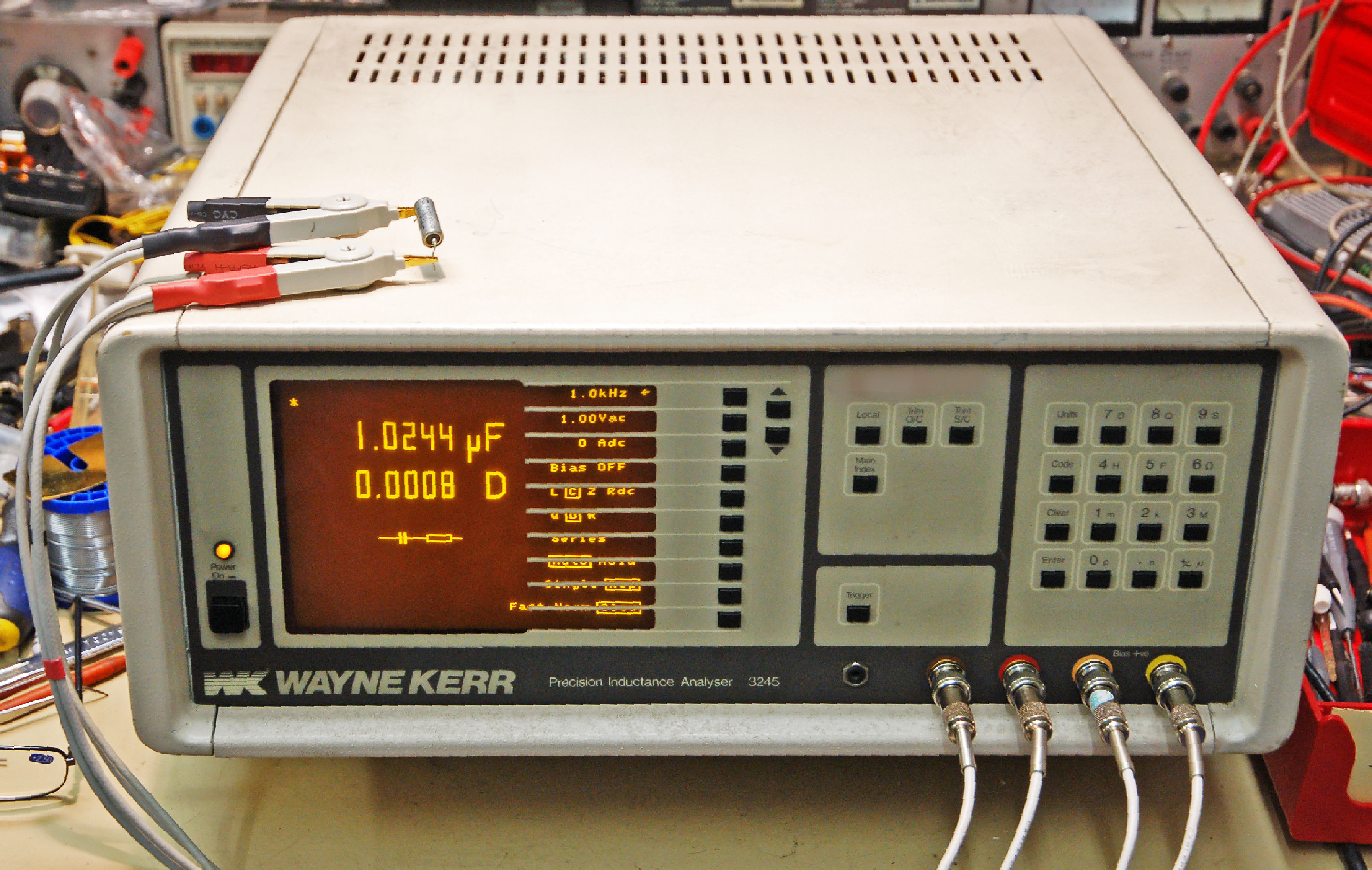

| Sujet : reformer, regenerer, tester condos chimiques ? Nouveau | De F6FLC Le 06-02-2017 à 12:19 sta |
il faut un vrai pont RLC à mesure quatre points Kelvin
mais ça commence à 200 en chinois (mais bon)
j'ai ce Tonghui très précis
| Sujet : reformer, regenerer, tester condos chimiques ? Nouveau | De F6CER Le 06-02-2017 à 13:45 sta |
EFficace et luxueux , mais j'ai du mal à voir l'avantage de la mesure en 4fils pour les condensateurs ...

| Sujet : reformer, regenerer, tester condos chimiques ? Nouveau | De F6FLC Le 06-02-2017 à 23:15 sta |
la précision, la possibilité de mesurer des très fables valeurs de résistances et capas
compensation des câbles de mesure
https://www.google.fr/sea…
et surtout il donne la vrai valeur d'un condo sec là où un capacimètre classique donne la valeur écrite dessus
pas donné (330 ) mais bien pratique
un modèle HP ou R&S coûte au mini un zéro de plus
| Sujet : reformer, regenerer, tester condos chimiques ? Nouveau | De F6FLC Le 06-02-2017 à 23:19 sta |
Et sur ma photo de juste au dessus, mesure d'un 3,3 pF à 10 KHz
j'en avais un autre des années 80 à 42 fréquences (20 Hz à 300 KHz), payé 100 , utile pour mesurer la courbe d'impédance d'une enceinte acoustique, hélas tombé en panne (en photo)
affichage sur tube cathodique
et on peut superposer une tension pour les capas et une intensité pour les bobines
