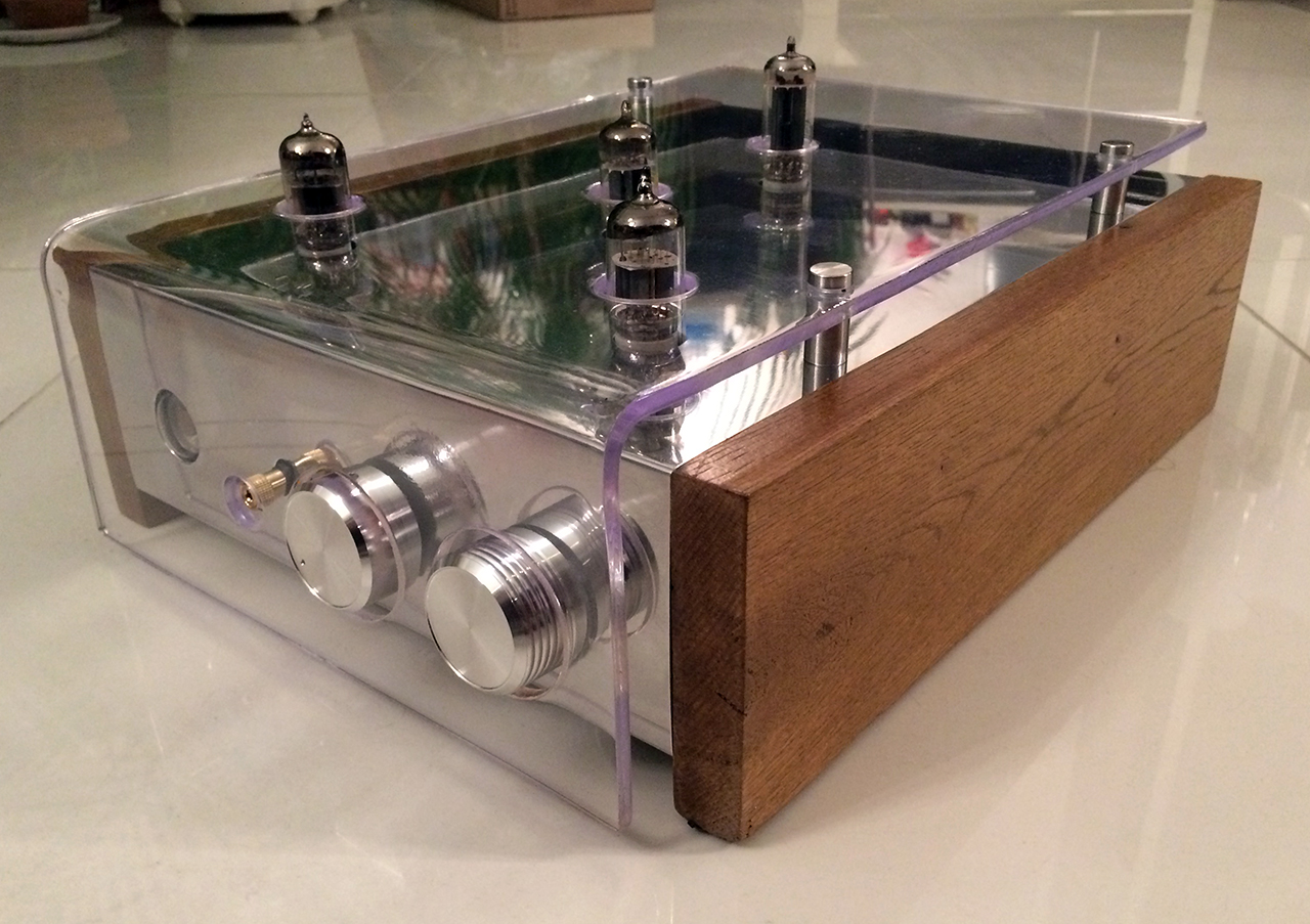

Voici mon dernier montage, un ampli à tube pour casque (pour mon lieu de travail) avec une entrée Bluetooth 4.0 histoire d'utiliser mon Smartphone comme source.
Le boitier réalisé depuis zéro avec des matériaux achetés en GSB. Quelques bonnes heures de polissage...

Bravo ! très belle réalisation ,finition impéccable !
J'aime beaucoup l'oeil magique qui rajoute bien une touche ''rétro''.

Très joli cet amplificateur, par contre n'avez vous pas peur que la surface en polycarbonate fonde sous l'effet de la chaleur des tubes?

Beau travail en effet !Pas de craintes sur la déformation ou le jaunissement (chaleur) du plexi ?

Merci pour ces commentaires sympas !! Le rendu est vraiment plaisant, ça brille, et fait de jolis reflets. Je l'utilise avec un casque 'Seine aïe z'heure' P X C 3 5 0 (anti google) réducteur de bruit, c'est terrible (150/750 ohm) le son est vraiment parfait !

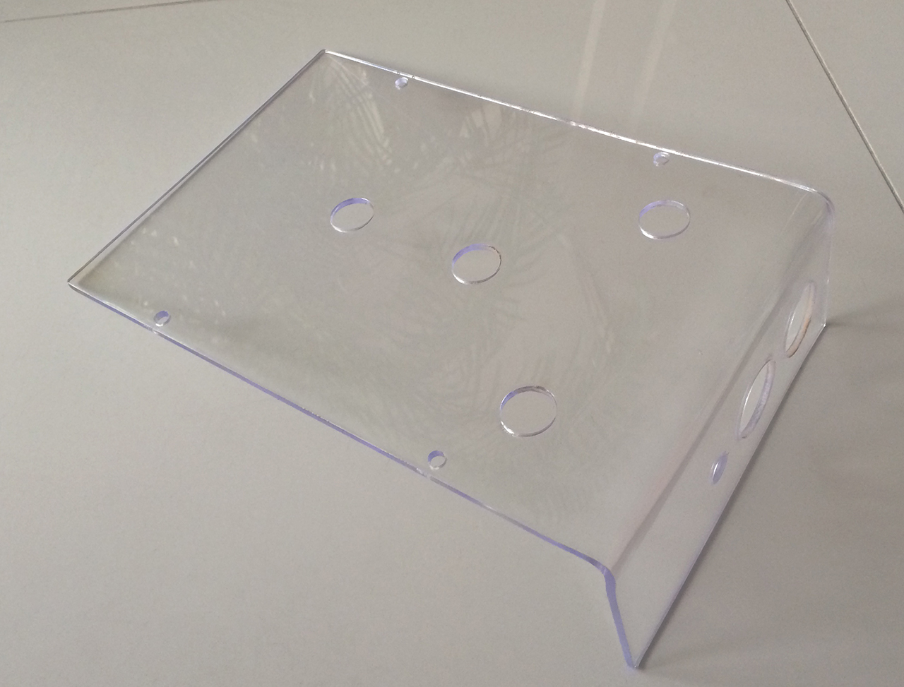

Pour plier à 90% il faut tout de même bien chauffer pendant plusieurs minutes en insistant bien avec le décapeur thermique à pleine puissance. Je ne pense pas que les tubes vont chauffer assez pour provoquer un ramollissement. Mais qui écoutera verra

L'espace entre les tubes et les ouvertures dans la feuille de polycarbonate doit permettre une ventilation naturelle suffisante.
Le polycarbonate est un matériau avec de très bonnes performances mécaniques et une bonne tenue en température, il ne devrait pas être affecté par la chaleur dans ce cas.
