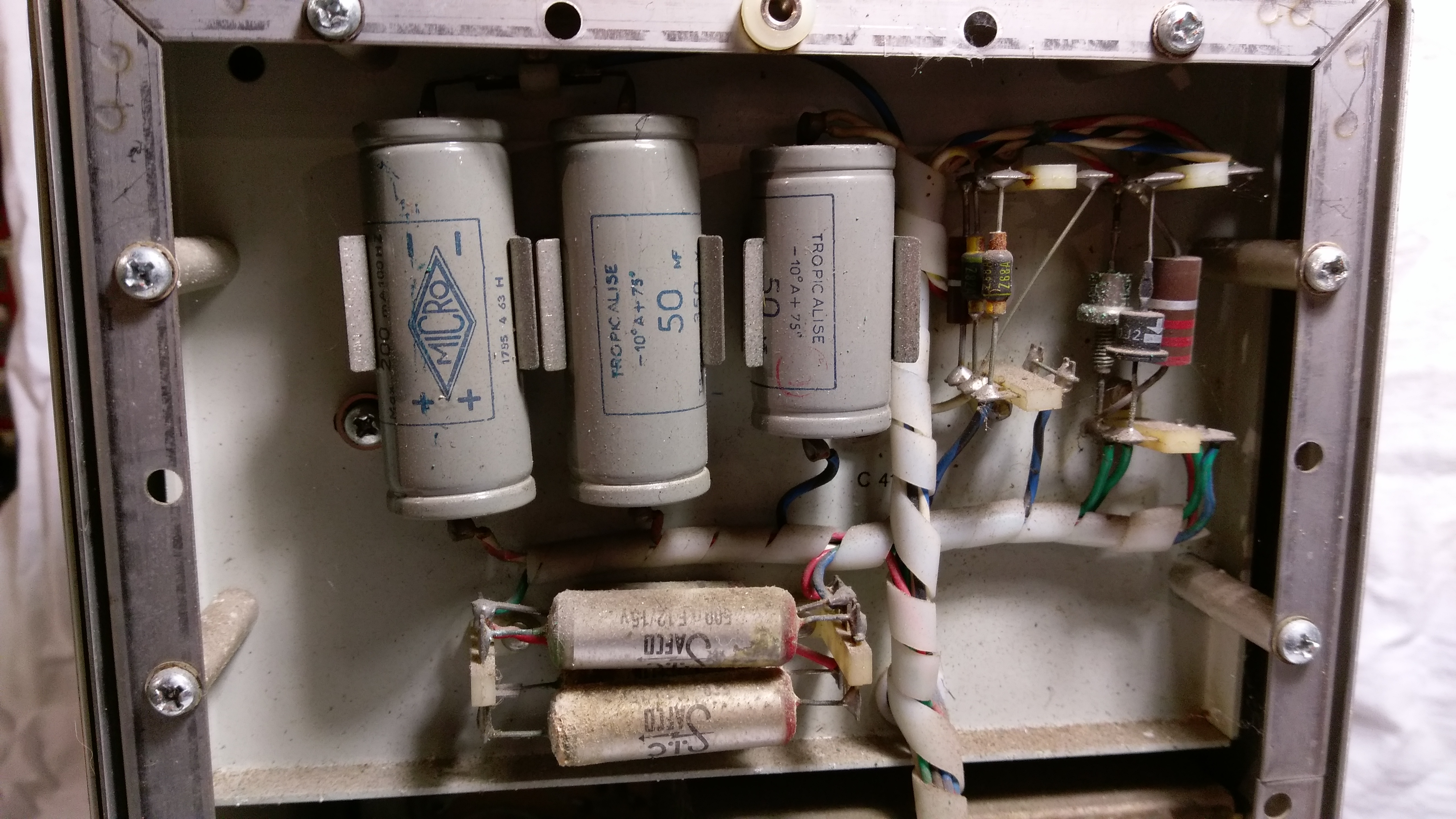

j'ai été quand même étonné de ce que j'ai trouvé dans ce voltmetre férisol
je ne m'y suis pas encore attaqué mais y a du boulot
je ferais des essais pour mettre des condos récents dans les anciens

@Thevenin
Au vu des composants, diodes Silec en boitier verre, transistors AFxxx diodes germanium boitier verre, je pense à un appareil début années 1960.
Les chimiques tropicalisés étant de grande qualité, il se peut qu'ils aient conservé leurs caractéristiques.
Quant aux Sic Safco, fidèles à leurs traditions, il frisent...

Ce qui est curieux dans le voltmètre Ferisol de Thevenin, c'est la présence à la fois de capas tropicalisées de grande qualité, particulièrement couteuses et de chimiques Sic Safco que l'on trouvait sur les postes à transistors de l'époque.
