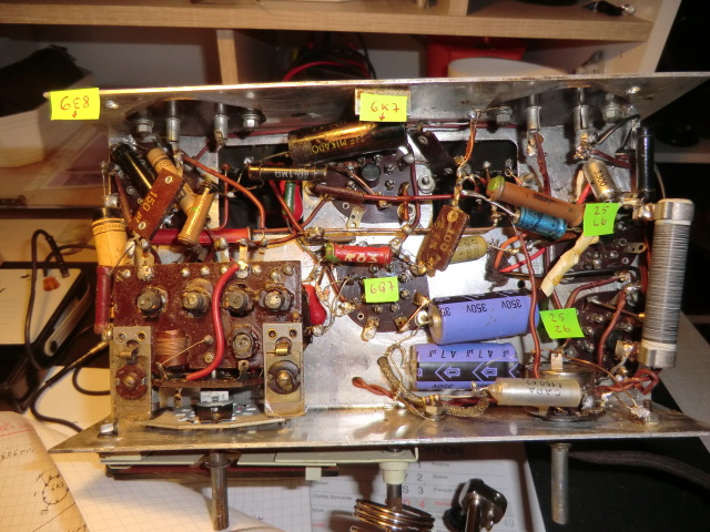

bonsoir,
sur un poste tous courants, de fabrication artisanale, il doit manquer une liaison entre des diodes de la 6Q7 et la mf2. Pourriez vous me confirmer?
remerciements
| Sujet : lampe 6Q7 détection Nouveau | De F6FLC Le 11-01-2017 à 20:21 sta |
on ne voit rien, tout est masqué par les condos
| Sujet : lampe 6Q7 détection Nouveau | De HLJ Le 11-01-2017 à 23:27 sta |
De plus on ne distingue pas le détrompeur de la 6Q7 vu qu'il est affublé d'une étiquette ...
Donc quel est son brochage, mystère ...
Le mieux est de faire un croquis ou tout au moins numéroter les broches de la 6Q7 et faire plusieurs photos avec des angles de prise de vue différents afin que l'on puisse suivre le câblage.
| Sujet : lampe 6Q7 détection Nouveau | De F6CER Le 12-01-2017 à 09:49 sta |
si vous regardez bien, le poste a deja été modifié , on voit une diode cablée sur le transfo MF
| Sujet : lampe 6Q7 détection Nouveau | De Michel87 Le 12-01-2017 à 09:57 sta |
Effectivement, on arrive à voir la diode malgré la mauvaise qualité du cliché.
F6CER a de bons yeux
| Sujet : lampe 6Q7 détection Nouveau | De F6FLC Le 12-01-2017 à 10:32 sta |
celle là ?
| Sujet : lampe 6Q7 détection Nouveau | De Michel87 Le 12-01-2017 à 10:50 sta |
A mon avis, oui !
| Sujet : lampe 6Q7 détection Nouveau | De Marcel Bourguinet Le 12-01-2017 à 14:43 sta |
C'est curieux, cette 6Q7 n'aurai pas remplacé une 6H8?
| Sujet : lampe 6Q7 détection Nouveau | De riri Le 12-01-2017 à 17:31 sta |
bonsoir,
quand j'ai acheté ce poste la lampe détectrice était une 6U7 et non pas une 6Q7 (quand j'ai posé la question sur ce forum, ont ma dit de mettre une 6Q7), sur le support de la lampe, les broches d1 et d2 sont strappées. En effet il existe une diode entre la mf2 et la masse. Ce poste peut-il fonctionner ainsi?

| Sujet : lampe 6Q7 détection Nouveau | De F6CER Le 12-01-2017 à 18:14 sta |
je ne vois pas trop comment une penthode (6U7) peut remplacer une 6Q7 mais bon ! prenez une photo plus nette on en aura le cœur net , il est possible que la détection pour la CAG ait été conservée d'origine , ou alors .....que le précédent propriétaire ait fait des bêtises en essayant de refaire fonctionner le poste

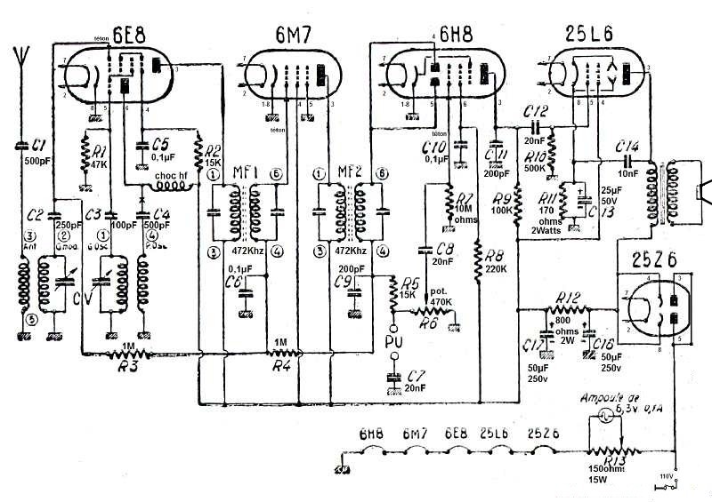

| Sujet : lampe 6Q7 détection Nouveau | De Marcel Bourguinet Le 12-01-2017 à 19:28 sta |
Je pense que le schéma de votre appareil est très proche de celui-ci >>>>>>>>
Attention probablement 110V!
| Sujet : lampe 6Q7 détection Nouveau | De HLJ Le 12-01-2017 à 20:02 sta |
'''' F6CER Le 12-01-2017 à 18:14
je ne vois pas trop comment une penthode (6U7) peut remplacer une 6Q7 mais bon ! ''''
Justement cette modification antérieure a fait disparaitre les diodes de détection qui ont été remplacées par une diode au germaniun, tout s'éclaire ...
