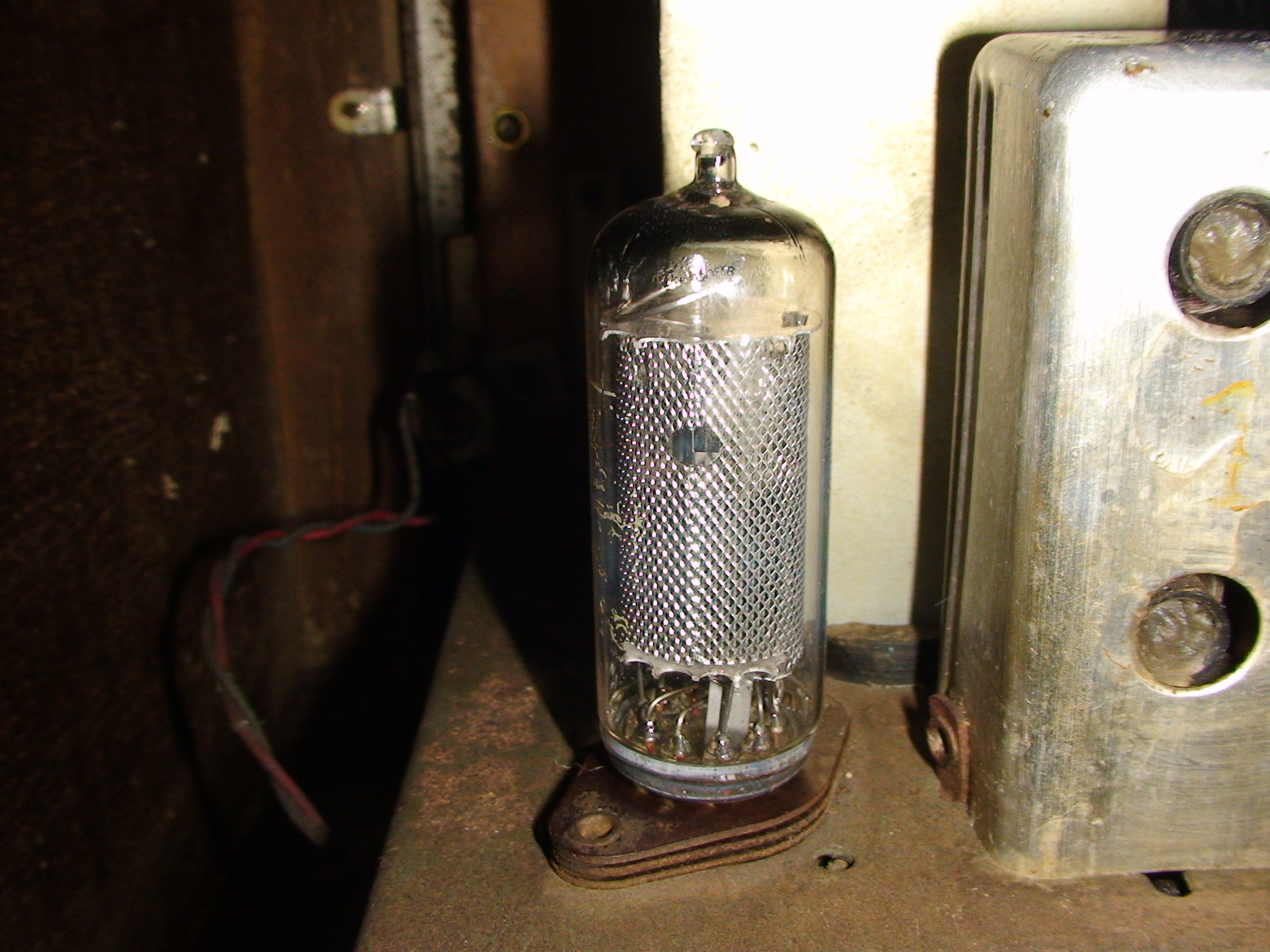

La référence est effacée de la lampe de gauche quelqu’un peut m'aider?

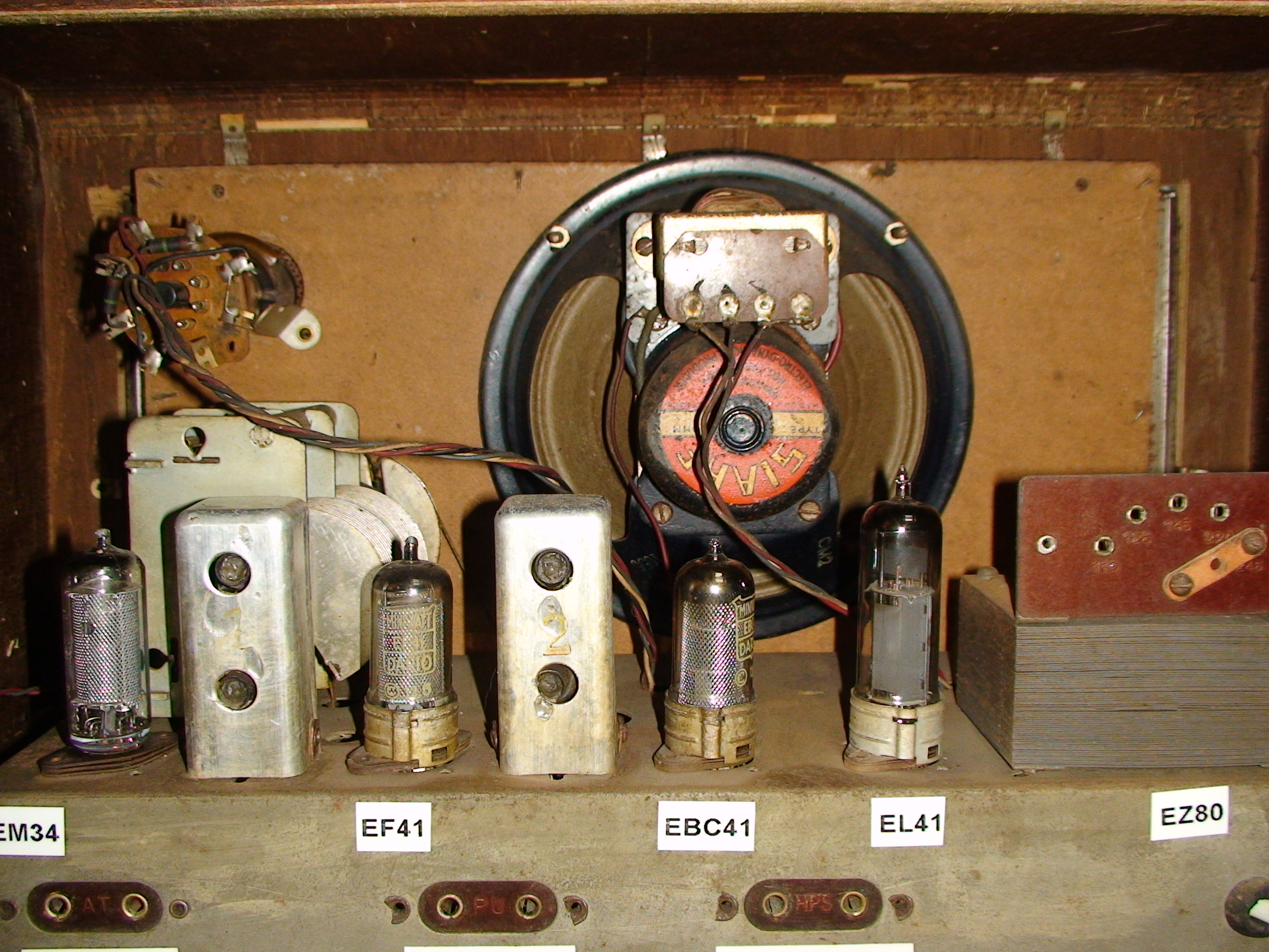

Je ne vois pas d'après la deuxième photo ce que ferait une EM34 à l'endroit où elle est marquée et je suggèrerais comme M. Bourguinet une ECH81 à cet emplacement.

la photo est incomplète l' EM34 est en haut .

| Sujet : lampe Nouveau | De pat45 Le 18-10-2016 à 12:27 sta |
moi je pencherai plus pour une ECH42 ? pour être plus proche de la logique de cette série de lampe ...
| Sujet : lampe Nouveau | De pat45 Le 18-10-2016 à 12:29 sta |
... mais ça n'a pas l'air d'être une rimlock ? alors va pour l'ech81

D'après Doctsf, il y aurait 2 postes avec ce jeux de lampes >>>>>>>>>
| Sujet : lampe Nouveau | De F6CER Le 18-10-2016 à 13:56 sta |
Le support est un support noval : ECH81
