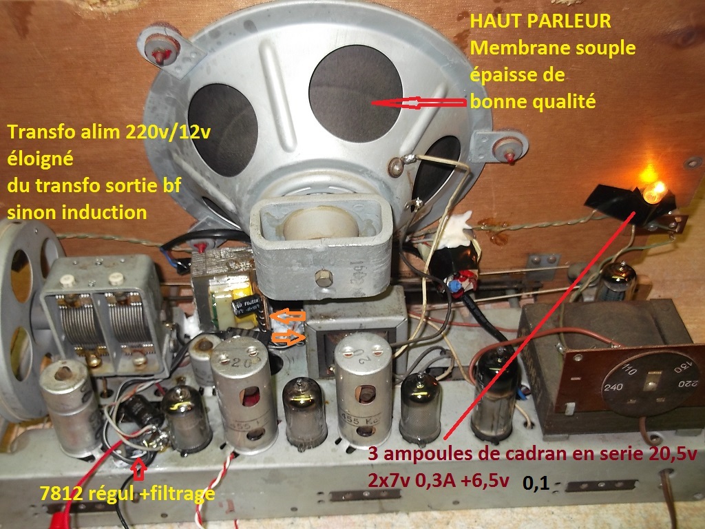

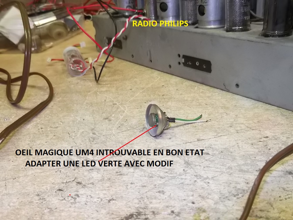

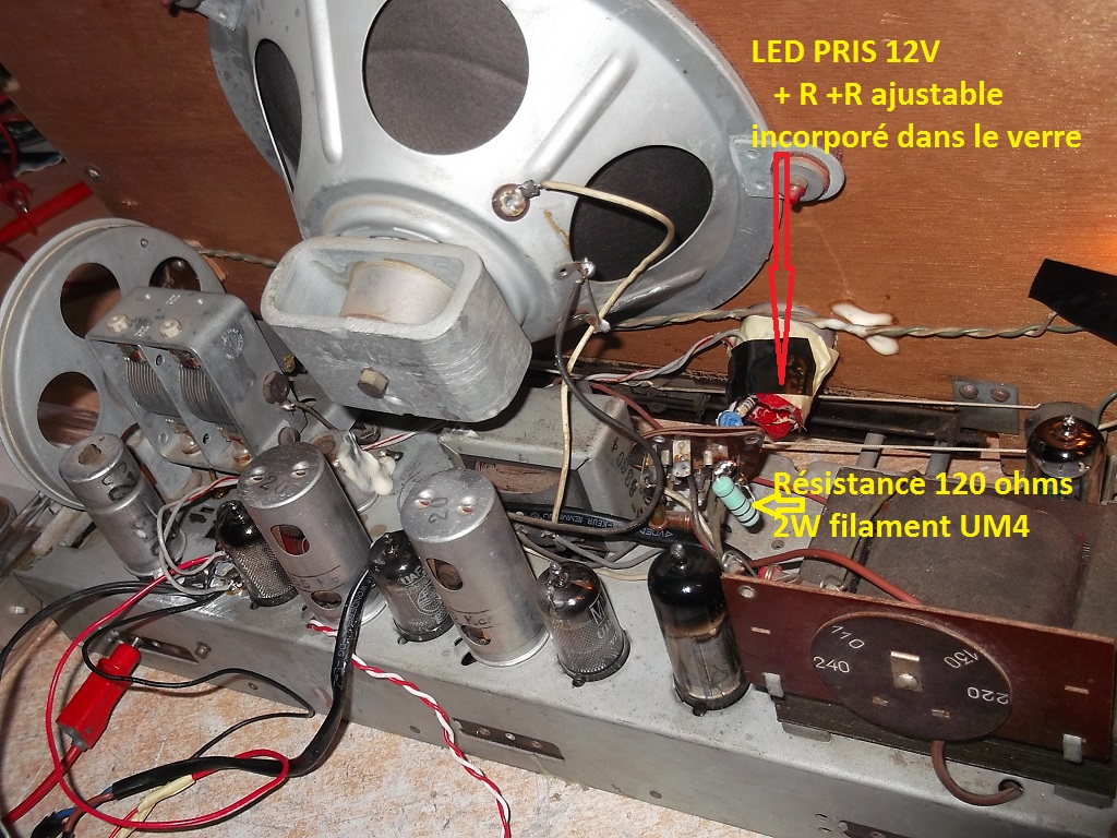

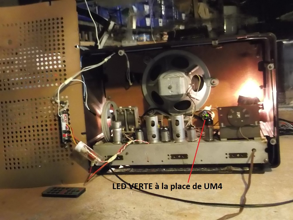

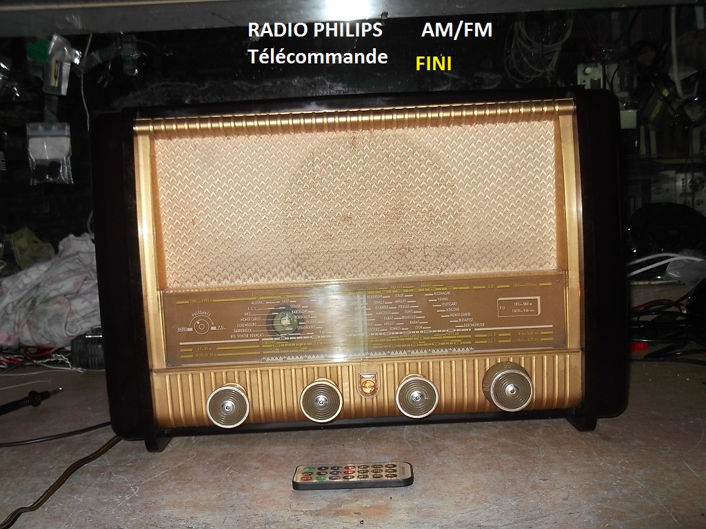

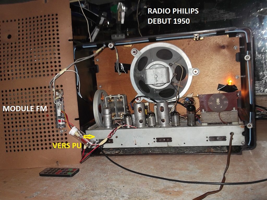

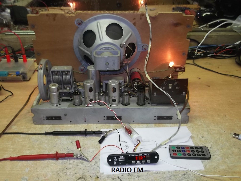

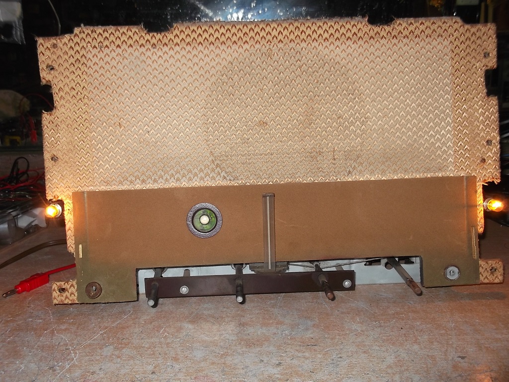

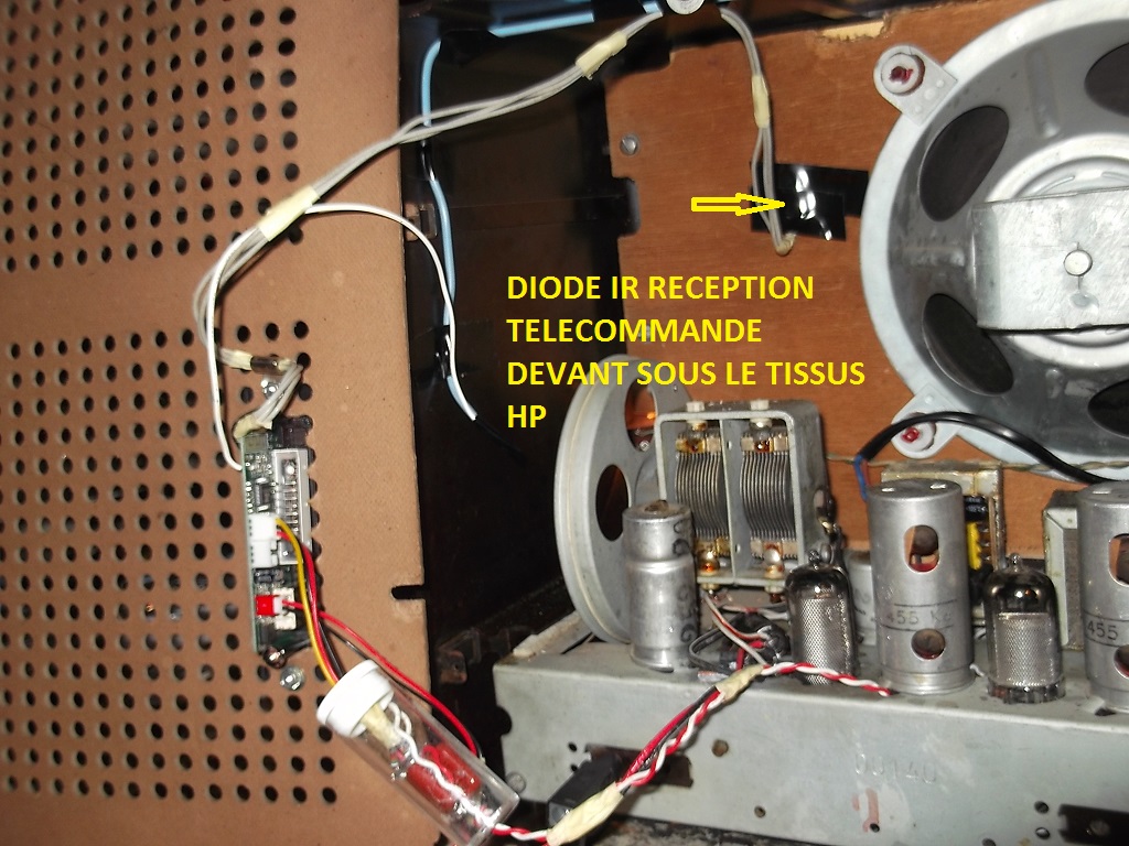

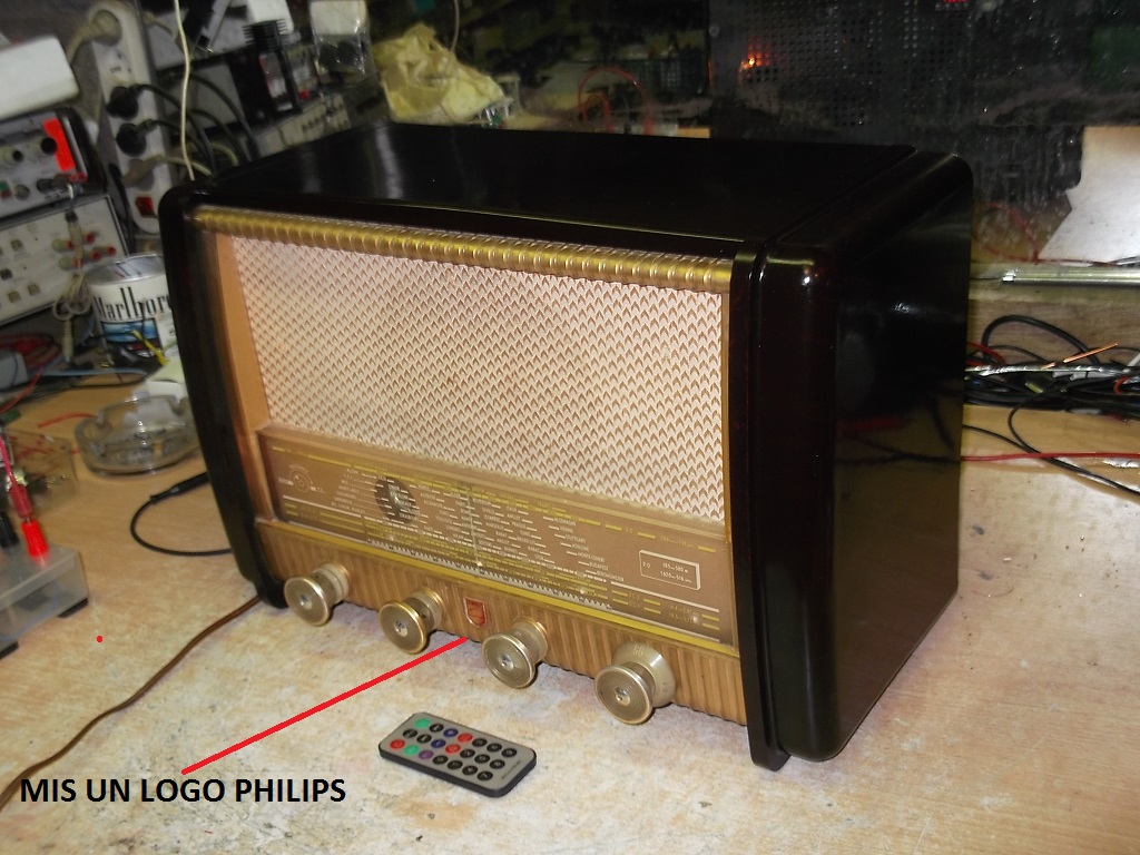

Pour les bricoleurs comme moi c est sur que sa va pas plaire à certains mais je répète pour ceux qui veulent se faire plaisir comme moi.pour les autres svp pas trop de critiques {pour voir!}

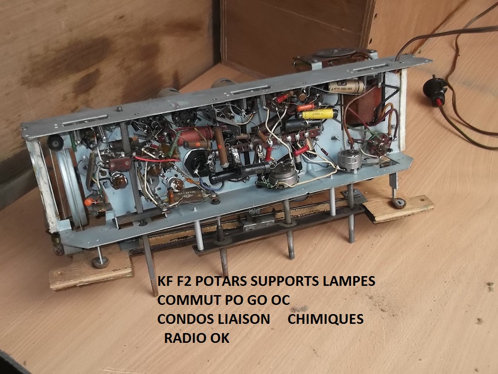

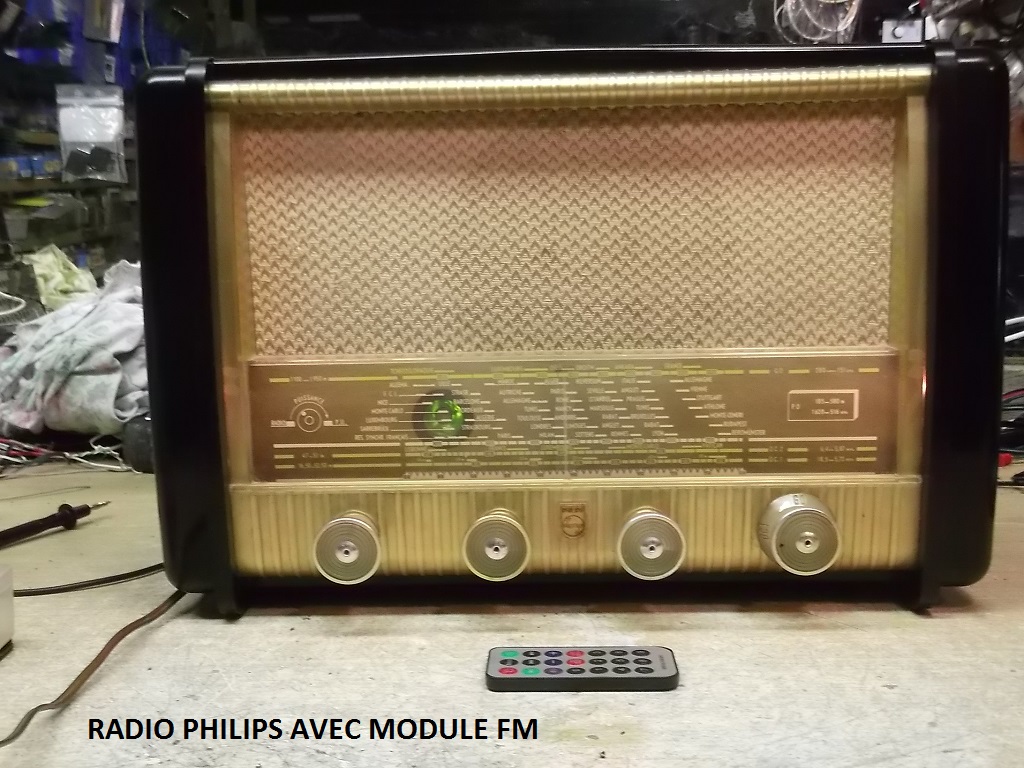

Rénovation d un radio Philips bf... des années 50.
Il chante bien en FM et une jolie lumière verte l embellie.
Je fait un autre petit montage avec une petite ampoule filament peinte en vert donc la lumière doit varié suivant la modulation.
Bonne journée.
Michel.

Bonsoir !non pas de critiques spéciale mais pourquoi ne pas remonter un vrai œil magique; on
trouve sur internet des montages complets pour une misère 7 ou 8 euros .Cordialement Latriode21

Re bonsoir! J'avais pas ouvert le fichier de Michel81 ! c'est quoi ce prix ? je comprends mieux l'idée des leds !

Par contre tu parles d'ampoule à filament peinte en vert et de led... Qu'en est-il ?
Et comment cela réagit il à la modulation ?

Un montage à LED circulaires et PIC. L'auteur signale que la durée de vie des yeux magiques est courte et pour épargner ces composants il a fait cette modif dans un culot d'origine.
