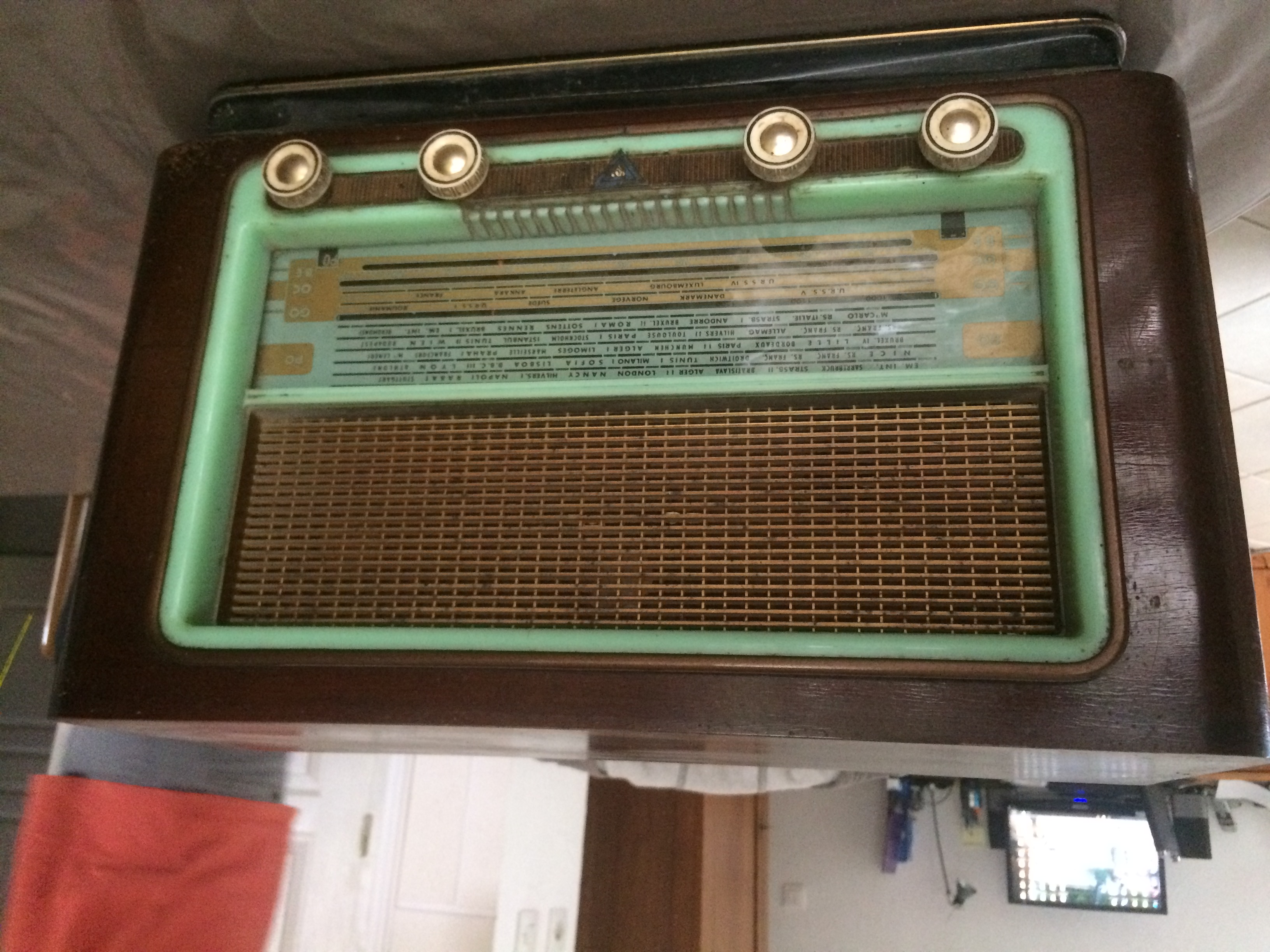

Je souhaite remettre en route une vielle radio qui appartenait à ma grand mère.
Je voulais savoir s'il y avait des précautions particulières à prendre?

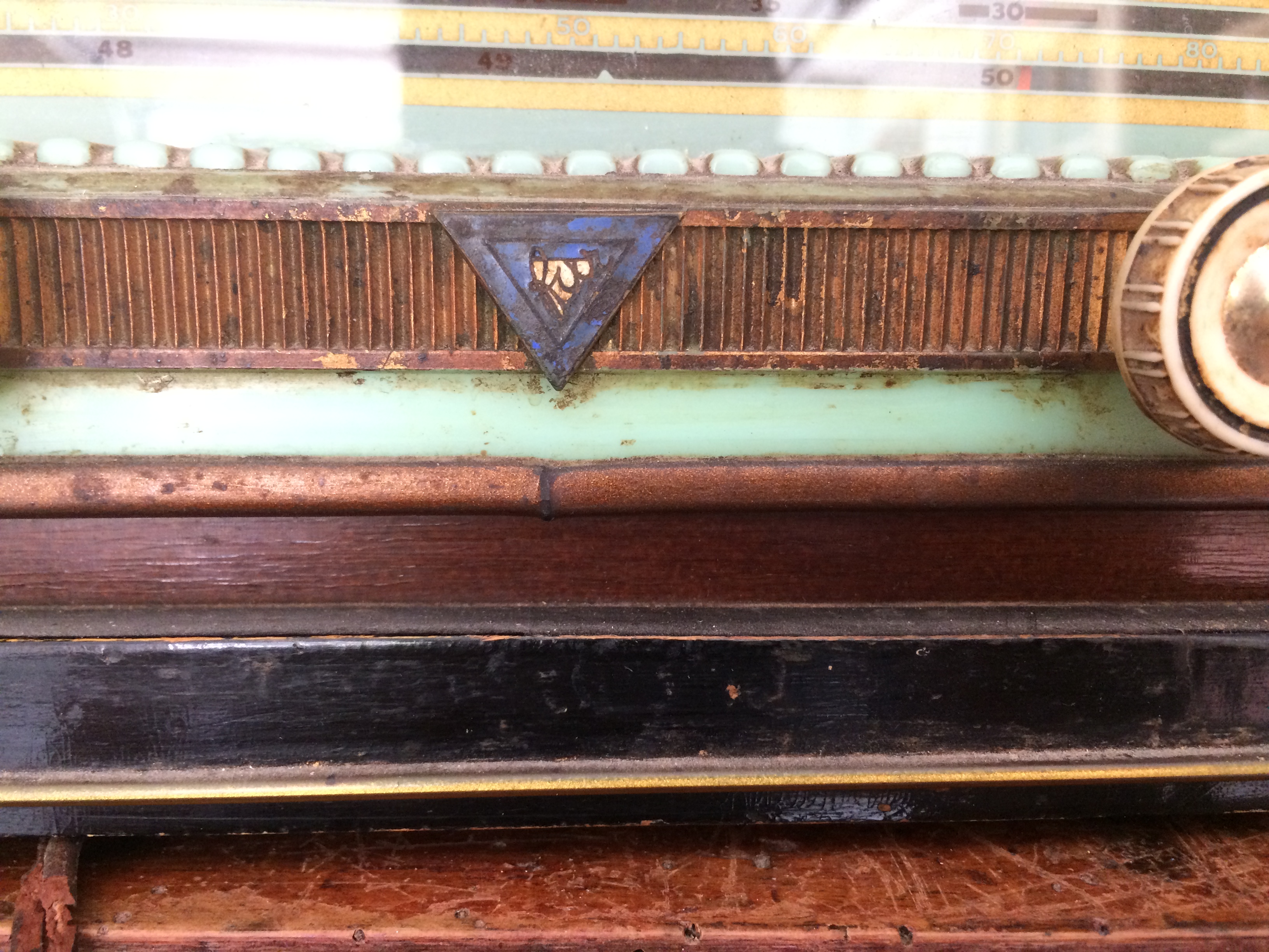

Je vais déjà changer le cordon d'alimentation dont le plastique c'est désagrégé.
Si vous connaissez également la marque se l'appareil, je vois bien un petit logo mais pas de nom.

| Sujet : Remise en route Radio Ancienne Nouveau | De Masterorion Le 24-09-2016 à 19:22 cms |
Je n'ose dire Spiderman-radio, pour cause de pieds au plafond.
Pour les précautions à prendre la première est de ne surtout pas la brancher.

| Sujet : Remise en route Radio Ancienne Nouveau | De f1spi Le 24-09-2016 à 20:52 sta |
pom pom pom pom ,pom pom pom pom
| Sujet : Remise en route Radio Ancienne Nouveau | De Masterorion Le 24-09-2016 à 21:02 cms |
La photo en basse résolution montre le poste.... à l'envers. (Les pieds au plafond)
| Sujet : Remise en route Radio Ancienne Nouveau | De Seleh Le 24-09-2016 à 21:11 sta |
En effet! Milles excuses je suis sur un téléphone, je retente à l'endroit

| Sujet : Remise en route Radio Ancienne Nouveau | De Modérateur Forum TSF Radio Le 24-09-2016 à 21:52 sta |
Cliquez sur HD, là c'est à l'endroit.

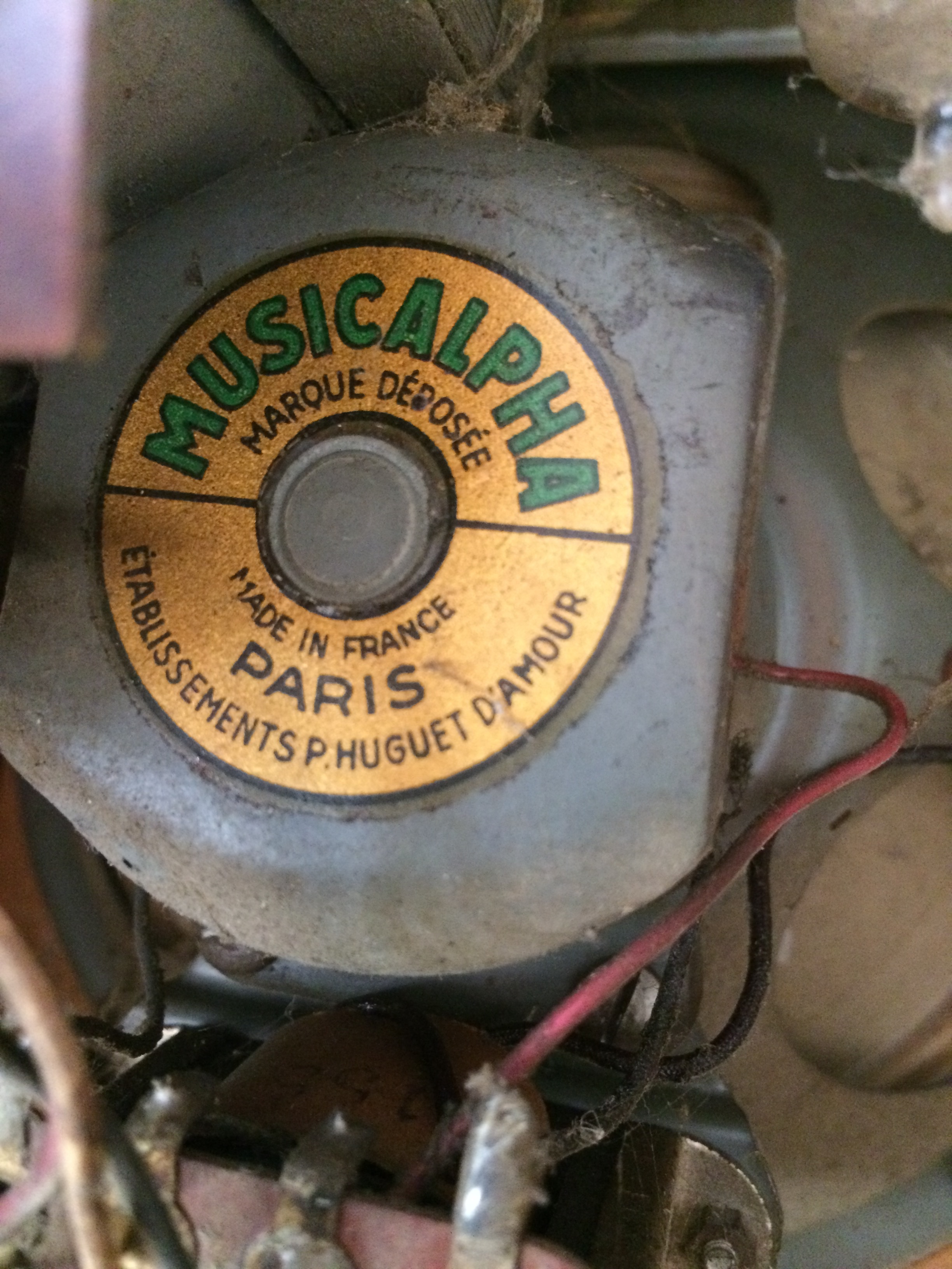

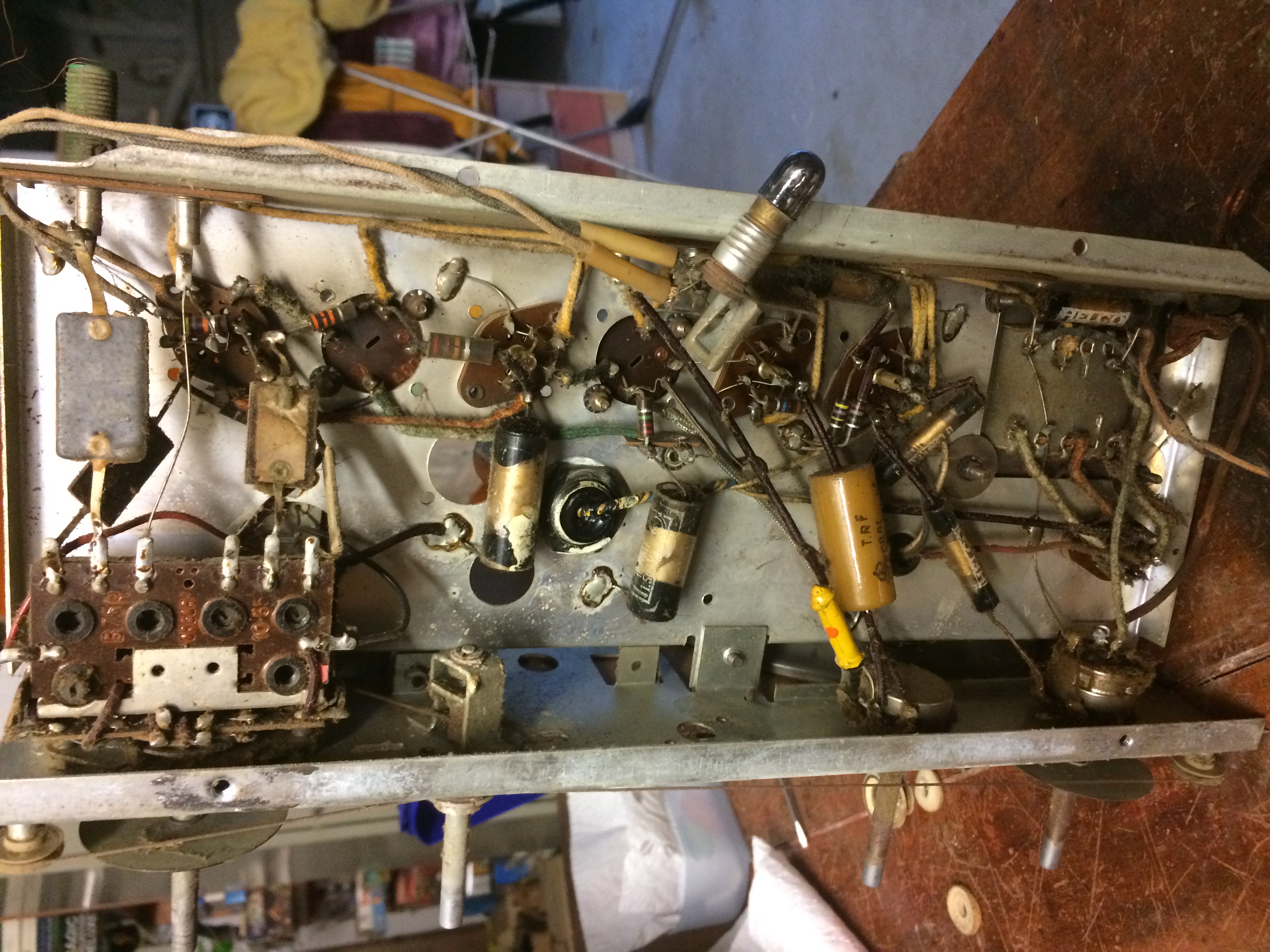

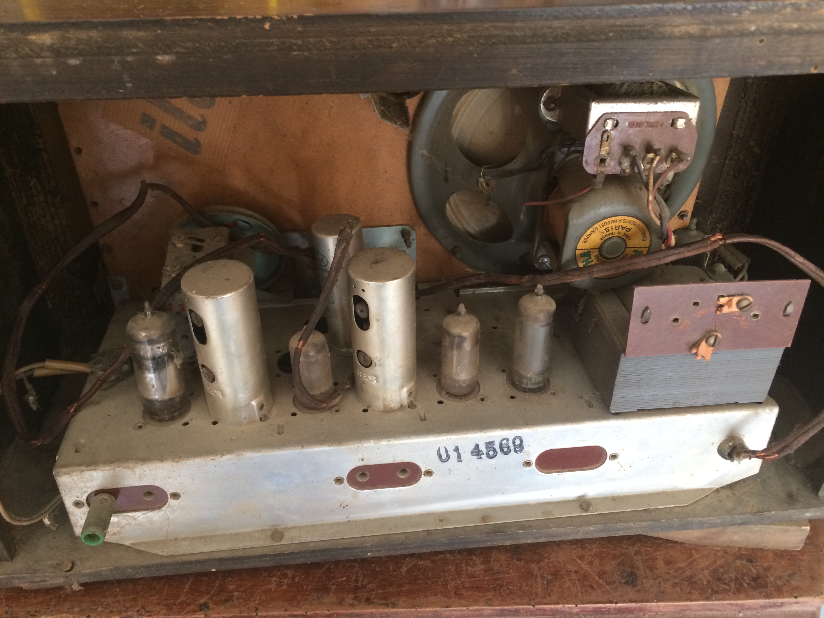

| Sujet : Remise en route Radio Ancienne Nouveau | De Seleh Le 25-09-2016 à 12:31 sta |
Merci pour ce retournement de situation omale 13
Voici quelques clichés complémentaires avant le nettoyage prévu ce soir.
Malheureusement le panneau arrière a disparu, de plus les entrailles semblent déjà avoir reçu de la visite.
| Sujet : Remise en route Radio Ancienne Nouveau | De omale 13 Le 25-09-2016 à 12:52 sta |
je ne vois pas les entrailles bricolé sauf fusible rompu
ce poste doit avoir -ech81-6be6-6av6 ou 6at6-6aq5 ou 6bm5 -et derrière le transfo
une 6x4 ou ez80 mais j'ai pas trouvé ce modèle peut-être pas bien cherchez ,

| Sujet : Remise en route Radio Ancienne Nouveau | De Phil Le 25-09-2016 à 18:28 sta |
Moi non-plus j'ai pas trouvé, même pas dans les logos.
| Sujet : Remise en route Radio Ancienne Nouveau | De Seleh Le 25-09-2016 à 19:59 sta |
Merci beaucoup pour vos réponses. Après examen approfondi du logo et quelques recherches sur internet, je pense que la marque du poste est ''far''. Cependant je n'ai retrouvé aucun poste identique en photo sur la toile.

| Sujet : Remise en route Radio Ancienne Nouveau | De Seleh Le 28-09-2016 à 22:16 sta |
Coté lampe j'ai vu :
ECH81 6BA6 6AV6 illisible
et derrière le transfo : 6V4/EZ80
Du coup la 3ème lampe diffère de http://www.doctsf.com/gra…
Le nettoyage a commencé, c'est incroyable l'accumulation de crasse/suie qu'il peut y avoir. Le chauffage au bois d'avant doit y être pour quelque chose.
J'ai également désossé pour accéder au coulisses .Je pense qu'il y a eu des fuites au niveau des condensateurs papier (dépôts blancs) mais d'après ce que j'ai pu lire ils ne vieillissent pas très bien.
| Sujet : Remise en route Radio Ancienne Nouveau | De Roger R Le 29-09-2016 à 00:09 sta |
La lampe sans référence est une EL90/6aq5 (support miniature 7 broches)
