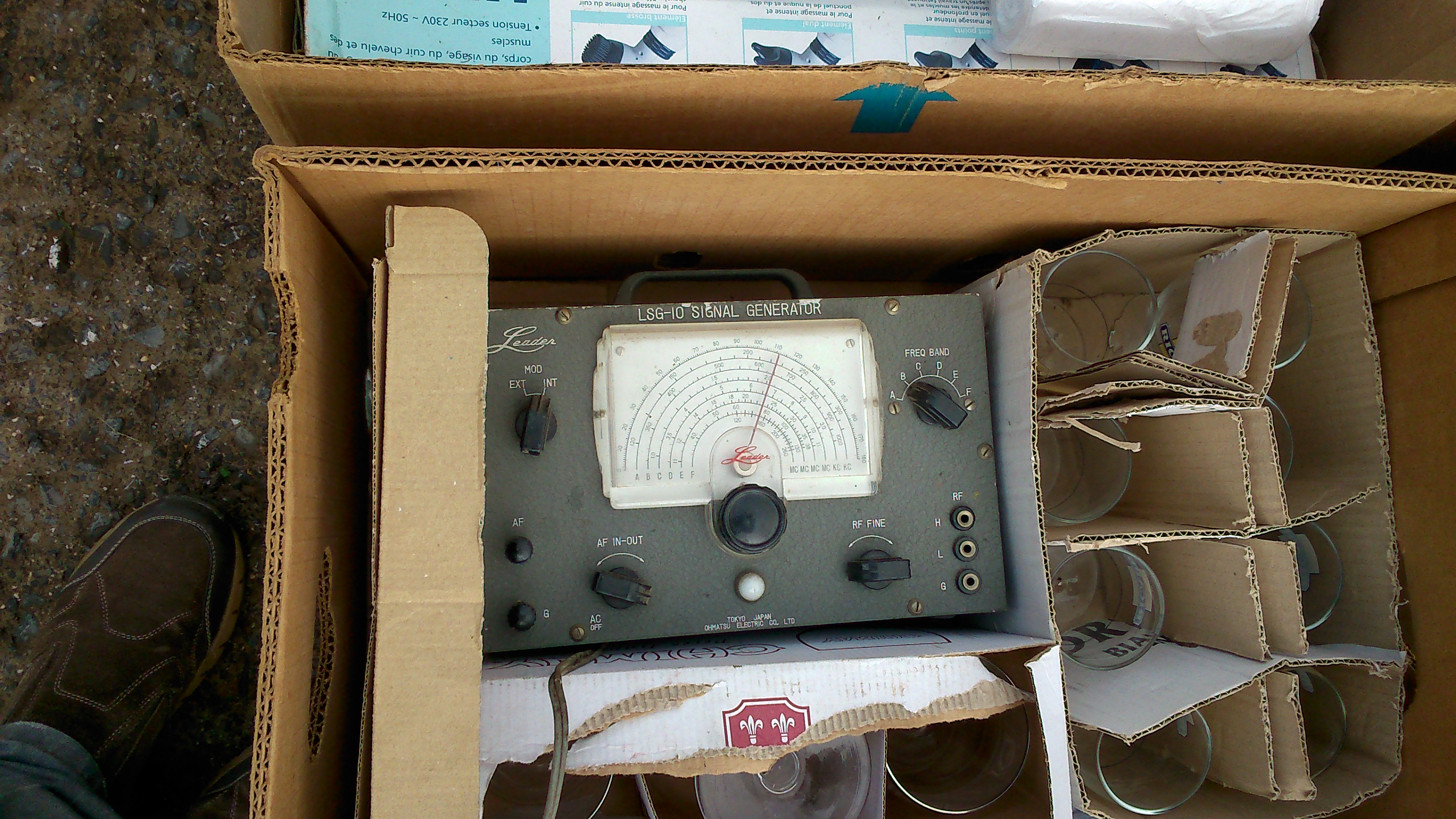

Dimanche de bon matin, vide grenier à 1 km de ma résidence, allons se promener..
soudain je remarque (photo ) : de loin je me dis ''un multimetre a grand galva, çà peut servir''
de pres ''ah non c'est un generateur hf'', ''le prix ?'' ''5 euros'', je dis '' 3 ?'', ok me repond le vendeur...pouvais je laisser passer ?
mesures à l'oscillo : pas terrible : est-ce mon cable : impedance non adaptée, bande passante oscillo tres mauvaise ? dérive du générateur ?
qu'en pensez-vous ?

a ce prix la il ne faut pas trop faire la fine bouche !
Comme vous possédez un oscillo, pourquoi ne pas commencer par le début ? : mesurer l'alimentation (tension et ondulation)

Le mien est un LSG11,ils ont l'air très proches,je l'avais acheté vers 1970 chez Continental boulevard Sébastopol (Paris),le prix était très abordable.
A cette époque pour visualiser le signal de sortie, je ne possédais qu'un oscillo Eurelec alors pour les MHz....
Il fonctionne toujours,l'onde déformée n'est pas très gênante,la dernière gamme est d'ailleurs graduée en harmoniques.
Plus tard et mieux équipé j'ai été surpris de la précision de l'étalonnage du grand cadran démultiplié.
Le site indiqué par F6CER est très bien.

voici la doc de la LSG11, et une étude de l'appareil en français.
ce doit être très semblable à la vôtre.

Dans le carton, ils auraient pu laisser une bouteille d'une boisson anisée assortie aux verres

l'alimentation est d'une complexité
