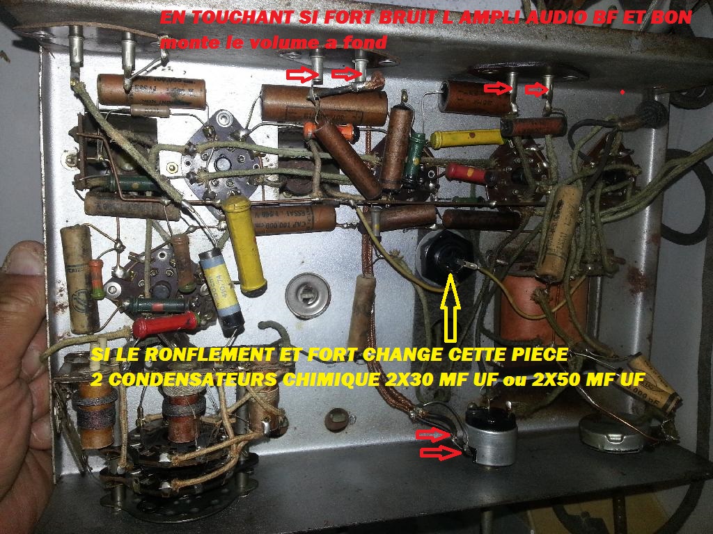

Il dit ''le haut parleur bourdonne BIEN''c est peut être bon sa''il faudrait l entendre?si c est un faible bourdonnement c est que la BF fonctionne.
Paco ci joint photo
https://www.flickr.com/ph…/

| Sujet : Probleme de demarrage Nouveau | De F6CER Le 19-06-2016 à 09:50 sta |
c'est assez dangereux comme manip : si le HP ''bourdonne'' , ça peut être du à la finale BF totalement saturée par une tension positive sur sa grille qui écroule l'alimentation ( l'oeil magique ne s'allume pas)
en général on finit par casser le transfo d'alim (plus le transfo de sortie si l'on est chanceux)

que la grille de la lampe bf soit positive sa lui donne une idée de l infini il dit qu il n est pas doué pour ce genre de dépannage{il et sans doute doué pour autre chose j en doute pas }c est pas facile à distance quel et son niveau ''radio''?.sa serais utile déja de savoir si la BF fonctionne....
Pascal allume le poste PAS LONGTEMPS environ 1.... mn le temps que les lampes chauffent touche rien à l intérieur .a l extérieur derriere touche avec le doigt volume a fond la prise PU mettre éventuellement le commutateur de gamme d ondes sur PU.si tu a un fort ronflement audio bf c est pas mal la moitié du poste fonctionne.si rien n allume plus le poste.....
[1} change le gros tube allu condos chimique 2x...{2}puis la lampe valve celle à côté du transfo alim la premiere vue sur la photo...{3} puis la lampe bf à côté de la valve.
sa serais bien de savoir les types du jeux de lampes sur ce poste de fabrication artisanale.
Bonne pluie c est la mode en ce moment.
puis'' cl''etc.. puis...etc... puis si tu tient à ce poste tu me l envoie je le fait gratuit ,il faut que l emballage me serve pour le retour.

| Sujet : Probleme de demarrage Nouveau | De Marcel Bourguinet Le 19-06-2016 à 14:39 sta |
D'après la photo rien n'a été changé pas mème les condo de filtrage, ça va pas tarder a fumer

Pour info, il est possible de joindre un fichier mp3 sur une discusion du forum.
Ca permettrait de savoir si le bourdonnement en question n'est qu'un souffle BF ou s'il s'agit d'un ronflement 50 Hz caractéristique d'un condo de filtrage fuyard.
| Sujet : Probleme de demarrage Nouveau | De michel81 Le 19-06-2016 à 15:16 sta |
Vous avez raison les collègues sa craint la dedans
Pascal BRANCHE plus ce radio.
Je peux t envoyer deux condos de filtrage 2x16UF 450V {105°C}neuf.
Une 5Y3 GB et une 6V6 G.avec un petit schéma pour le cablage'' facile .sa ira déja mieux faut voir après...
