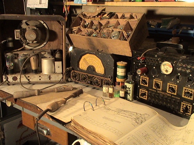

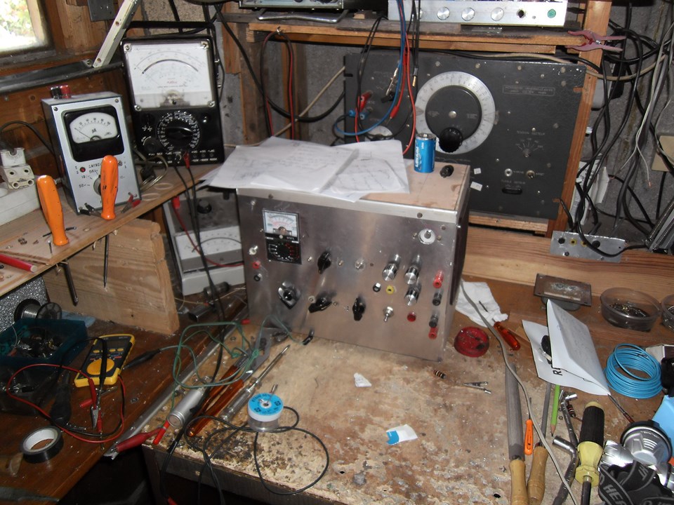

bon d'accord avec vous pour les appareil de controle,en voici un de ma fabrication pour aller dépanner des postes quand ceux çi sont trop lourd a maneuvrer,il fair a la fois fonction de signal tracer,géné BF et HF avec quatre fréquence fixe,ampli BF une sortie HT 350v,250v filament 4v 5v 6,3v,il controle et remet en etat les chimique,quand il ne sont pas complétement HS avec ceci je dépanne a peut pret, touts les poste a lampes le poid 3kilo il est a lampes il fait fonction d'ohemtre,de MA d'accord la lecture est pas evidente,mais pas assez de place pour mettre plus gros,gros problème il n'y a que moi qui puisse m'en servir,pas d'inscription des différente fonctions
| Sujet : S'équiper Nouveau | De casevech Le 06-06-2016 à 15:32 sta |
selon mon habitude j'ais oublié la photos
| Sujet : S'équiper Nouveau | De casevech Le 06-06-2016 à 15:34 sta |

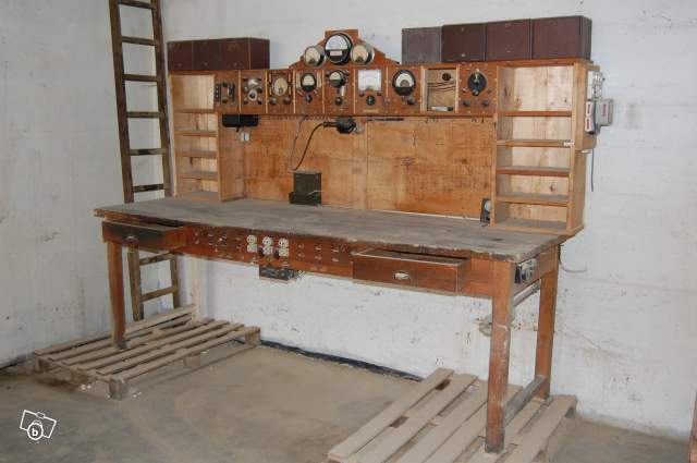

| Sujet : S'équiper ? Nouveau | De Phil Le 07-06-2016 à 19:13 sta |
Faire un petit tour ici, dans la rubrique ''établis et ateliers''. http://www.cfp-radio.com/
Et celui-ci, il est pas beau ? ............>

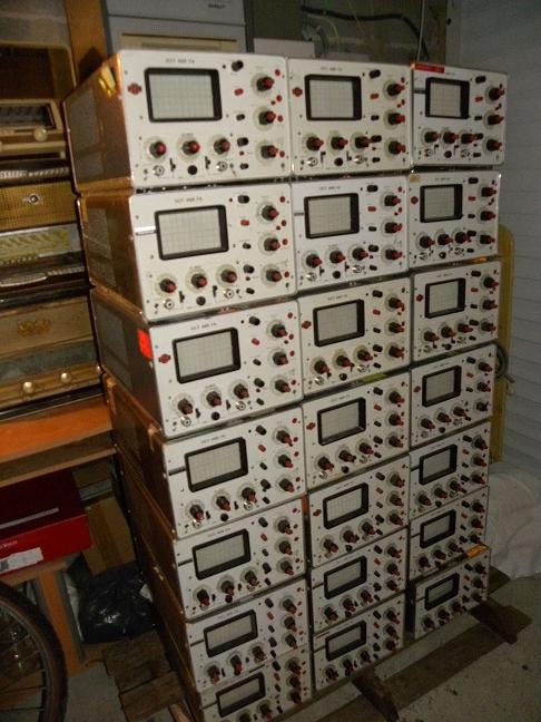

| Sujet : S'équiper ? Nouveau | De F6FLC Le 07-06-2016 à 20:12 sta |
allez, je mets le mien, mais j'attends déjà les critiques de fanfaronnade...
la photo a trois ans, quelques modifs depuis
| Sujet : S'équiper ? Nouveau | De Phil Le 07-06-2016 à 20:42 sta |
Impressionnant, j'adore !
| Sujet : S'équiper ? Nouveau | De Michel Le 07-06-2016 à 20:44 sta |
Faudrait pas tomber dans la galerie photo d'ateliers ... et revenir à la question de T(héo)SF.
Enfin, moi, ce que j'en dis ...
| Sujet : S'équiper ? Nouveau | De jfgarenne Le 07-06-2016 à 20:45 sta |
Superbe, l'établi ''rétro'' présenté par Phil . Dans le temps, les appareils avaient de la ''gueule'' .

| Sujet : S'équiper ? Nouveau | De F6FLC Le 08-06-2016 à 01:11 sta |
évidemment que j'ai commencé comme tout le monde
la mesure me plaisant et pratiquant la Hi-Fi comme les VHF - UHF et SHF, je me suis équipé tout doucement, occasions, trocs, dons, récups...
oui, en bas à gauche c'est une Sodilec 40 (ou 60 V ?, me rappelle plus de tête) 10 A
la HP était une 10 V 50 A, refaite entièrement et devenue une 20 V 25 A
les graduations des cadrans ont été refaites avec photoshop
| Sujet : S'équiper ? Nouveau | De F6FLC Le 08-06-2016 à 01:14 sta |
| Sujet : S'équiper ? Nouveau | De F6FLC Le 08-06-2016 à 01:23 sta |

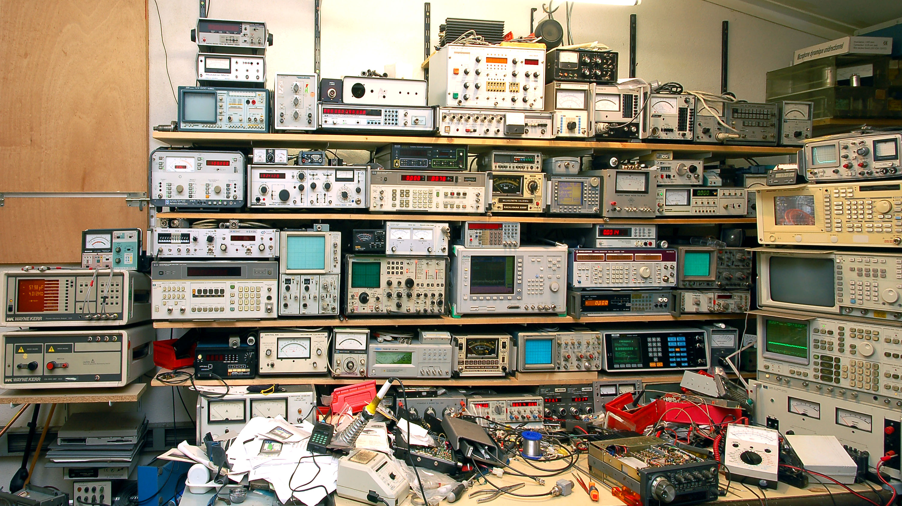

| Sujet : S'équiper ? Nouveau | De georgesgiralt Le 26-06-2016 à 21:00 sta |
Phil, pour avoir plein de traces, on peut employer un multiplexeur et pas un oscillo par trace
