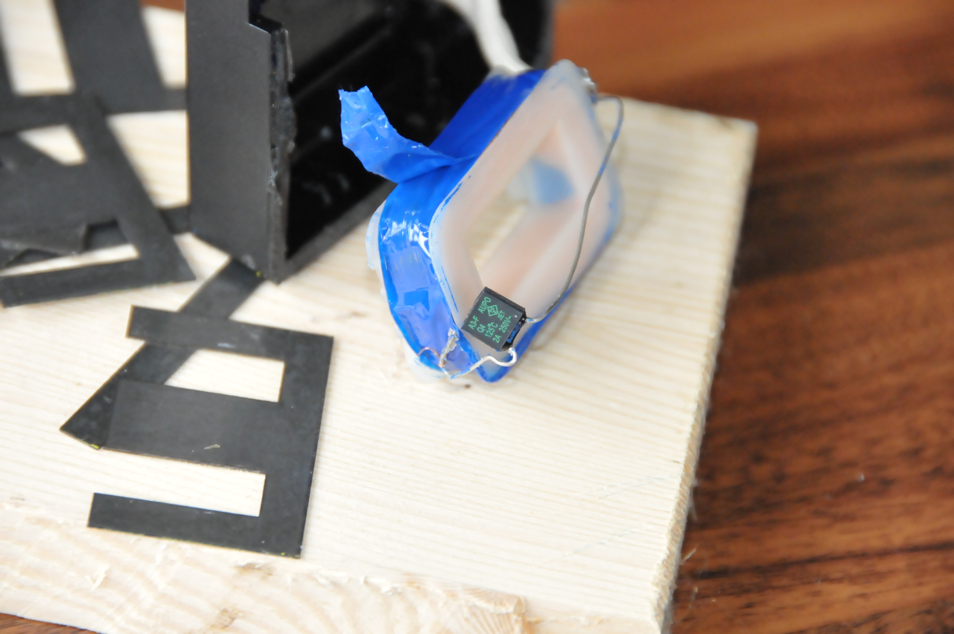

Le transfo 220v / 9 v alternatif de ma pédale d'effet pour guitare ne fonctionnant plus , je décide d'ouvrir le boitier, bien sure, il n'y a pas de vis, je coupe le tour en plastique à la scie à métaux pour pouvoir accéder au bobinage et contrôler une éventuelle coupure dans les bobines . Puis en commençant à ôter environ 30 cm de scotch, un composant apparaît à ma grande surprise, bien caché ,c'est une fusible de 2 ampères qui est HS.
Jusqu' ou pousseront -ils le vice ?
J'ai supprimé ce composant et mon transfo refonctionne.

Oui mais c'est un fusible thermique!
Si vous ne le remplacez pas par un même type (125°) et au même endroit votre transfo risque à la longue de brûler.
| Sujet : Fusible dans transfo Nouveau | De BRT95 Le 17-04-2016 à 21:10 sta |
Bjrs.
C'est un fusible thermique (125°).A remplacer par un autre de meme valeur (température)
collé le long du transfo.
| Sujet : Fusible dans transfo Nouveau | De Michel 87 Le 17-04-2016 à 21:15 sta |
Et, bien sur, ne pas souder les fils du fusible thermique
| Sujet : Fusible dans transfo Nouveau | De Orca Le 17-04-2016 à 22:13 sta |
Tout à été dit, il s'agit d'un fusible thermique en contact avec le bobinage du transformateur qui se coupe si la température dépasse un certain seuil. Avant de le remplacer, il va de soit qu'il faut déterminer la cause de sa coupure (sur-consommation, court-circuit ...) faute de quoi il grillera à nouveau ...
