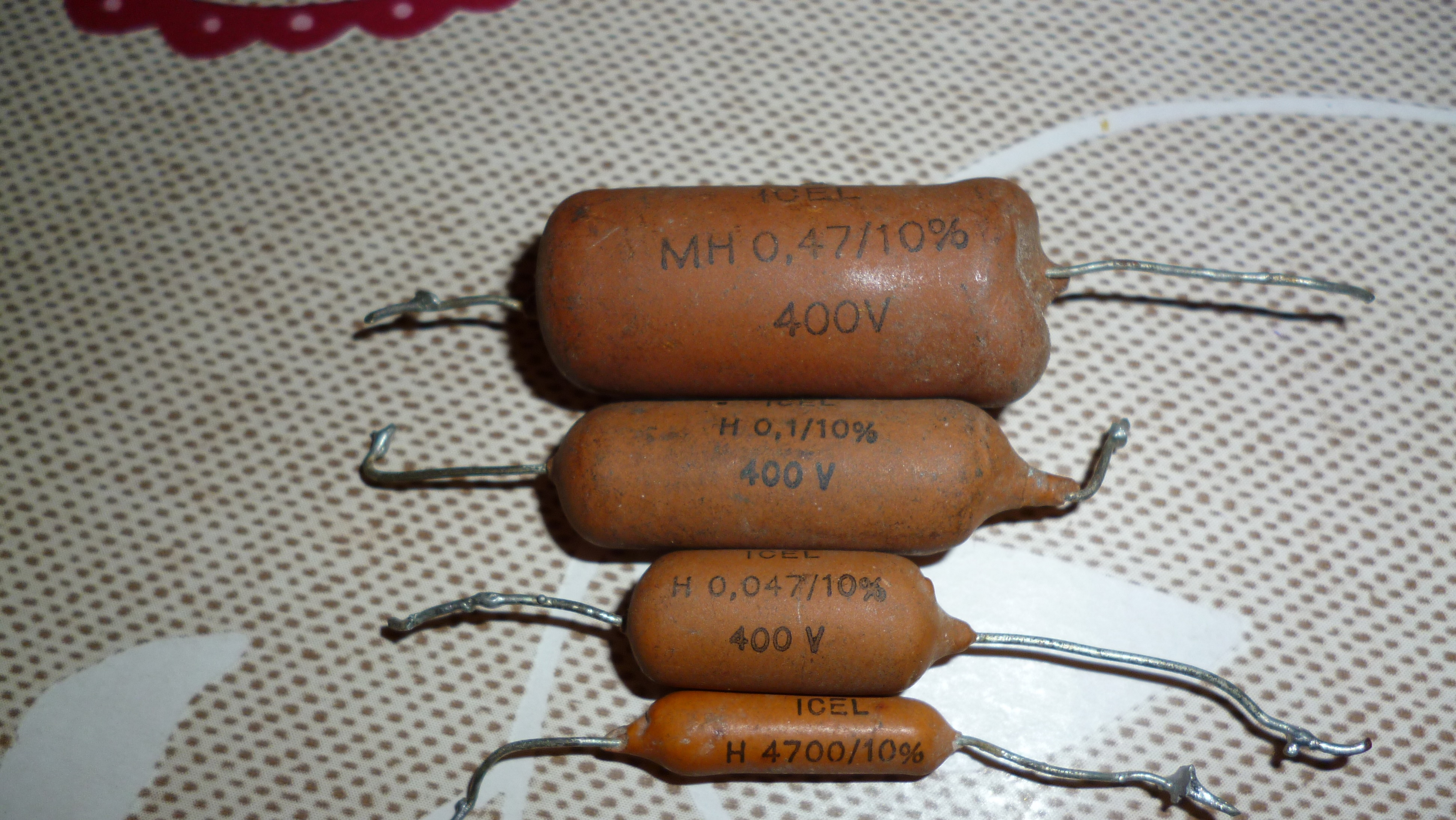

J'ai trouvé dans mon fourbi, 4 condensateurs ressemblant à des ''Mustard'' mais la couleur est orange au lieu de moutarde. Les annotations sont curieuses :
- MH 0,47/10% 400v
- H 0,047/10% 400v
- H 4700/10% 400v
- H 0,01/10% 400v
J'ai cherché sur le net, mais je n'ai pas trouvé d'infos.
Que signifierait le H ou MH devant le chiffre ?
Merci et bonne soirée
Dom.

| Sujet : Condensateur marquage inconnu Nouveau | De dom Le 21-12-2015 à 20:55 sta |
Bonsoir totophe73,
Voici une photo.
Si je comprends bien, les valeurs en H n'ont rien à voir avec Les Farad, Micro Farad, etc... ?

| Sujet : Condensateur marquage inconnu Nouveau | De BRT95 Le 21-12-2015 à 21:24 sta |
Bjrs.
Ce sont des capas,je viens d'en mesurer deux (H0,1 & H0,22 :respectivement 0.1µF
& 0.22µF ).A l'ohm-metre en 20K :l'infini.Par contre que signifie le H...?

| Sujet : Condensateur marquage inconnu Nouveau | De korssakof Le 22-12-2015 à 06:58 sta |
Je n'ai jamais vu de self avec un marquage tension ici 400V
D'après leur taille relative :
0.47 -> 0.47uF
0.1 -> 100nF
0.047 -> 47nF
4700 -> 4700pF
Bonne journée
Yves
