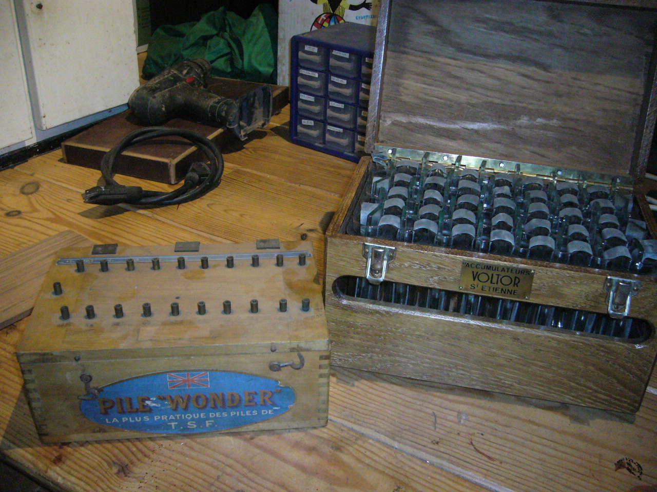

| Sujet : Autonomie. Nouveau | De Philippe Girard Le 20-12-2015 à 22:29 sta |
Sinon,il y a Wonder, ca s'use que si on s'en sert....
