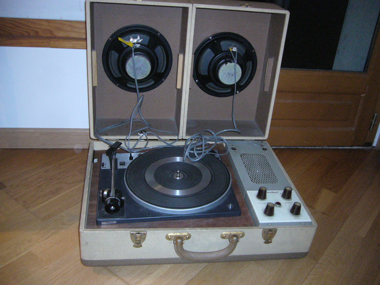

Ou ce qu'il en reste....
Bonsoir,a tous...

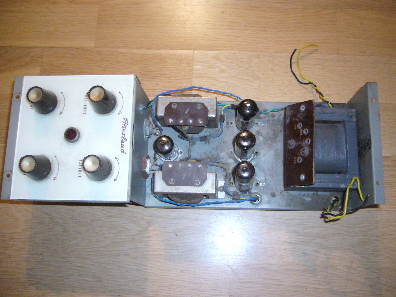

Un copain de mon fils m'a apporté ca cet aprem...
Seule la valise et l'ampli sont d'origine ....
Ampli stereo ,deux ECL82 ,EZ81 ,et une ECC81....
Quelqu'un connait-il ce modele avec la platine d'origine?J'ai cherché un peu Merlaud et Cibot,mais rien...
Le schéma de l'ampli serait bienvenu...!

Le très classique double single-ended d'ECL82 en classe A ...
Ceci dit, avec 2 x 4W (grand maxi) c'est déjà pas mal

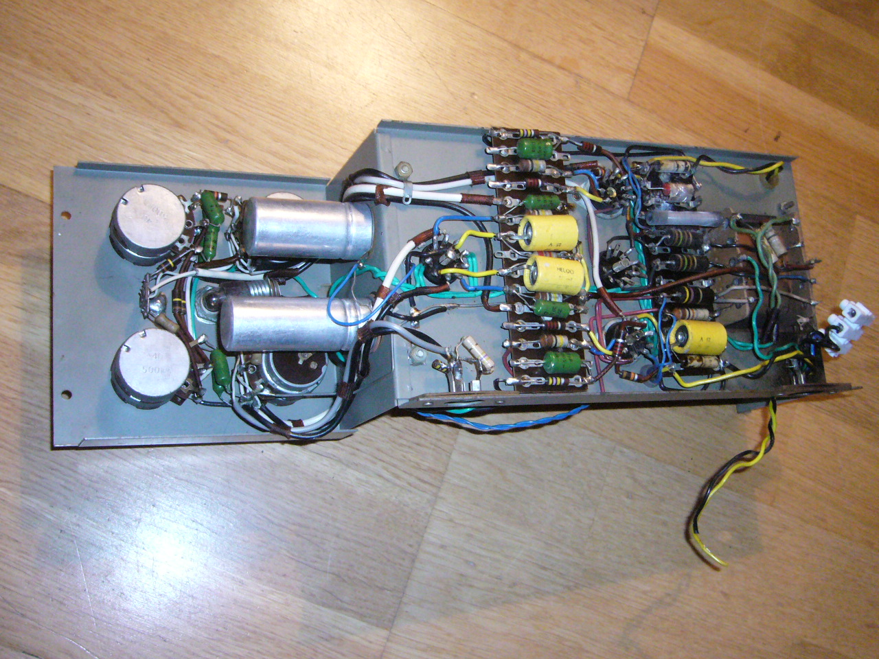

Le mieux pour votre électrophone, serait d'en relever le schéma. Opération qui ne devrait pas être bien compliquée avec un câblage soigné sur barrettes à cosses.
Après, effectivement, on trouve moultes schémas sur la toile pouvant donner une idée du montage utilisé sur votre électrophone mais attention tout de même, car il y a à boire et à manger ...

| Sujet : Tourne disques Merlaud Nouveau | De Hyperman75 Le 13-12-2015 à 19:07 sta |
Dans mes archives j'ai trouvé le schéma d'un ampli SE avec l'ECL82, mais sans ECC81
L'ECC81 doit être utilisée par les circuits de tonalité.
Ca peut déjà vous donner une idée, à défaut du véritable schéma.

Cette valise n'ayant plus grand chose d'origine,2 gros HP récent et une platine DUAL 1225,on a conseillé a ce jeune homme,de monter un petit ampli moderne a l'interieur...
Ce n'est pas si bete ...
Quant a savoir quelle était la platine d'origine ,il faudra que je cherche dans mon stock de vieilles revues ....
Un grand WE....
Merci pour le schéma,je vais faire comme le suggère ORCA ,je vais le relever...
Le proprietaire pourra ainsi tenter la restau ou installer un ampli a transistors...

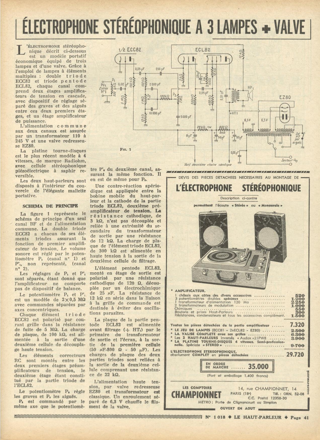

| Sujet : Tourne disques Merlaud Nouveau | De JP (Vintage-Radio-Collection) Le 13-12-2015 à 21:51 sta |
Bonsoir Philippe,
N'ayant rien trouvé de mieux, je vous propose ce shéma avec une ECC82 à la place de l'ECC81.
JP de http://vintage-radio-coll…
| Sujet : Tourne disques Merlaud Nouveau | De Adams Le 14-12-2015 à 10:40 sta |
Championnet , dans sa liste de pièces met ECC81 , je pense que le schéma donné par JP est le bon ou très proche .
| Sujet : Tourne disques Merlaud Nouveau | De JP (Vintage-Radio-Collection) Le 14-12-2015 à 11:10 sta |
Exact Adams et j'ai certainement le schéma dans une ancienne revue du HP mais là, je ne peux pas chercher avant mercredi.
| Sujet : Tourne disques Merlaud Nouveau | De Philippe Girard Le 14-12-2015 à 12:24 sta |
Génial!
Merci beaucoup...!
