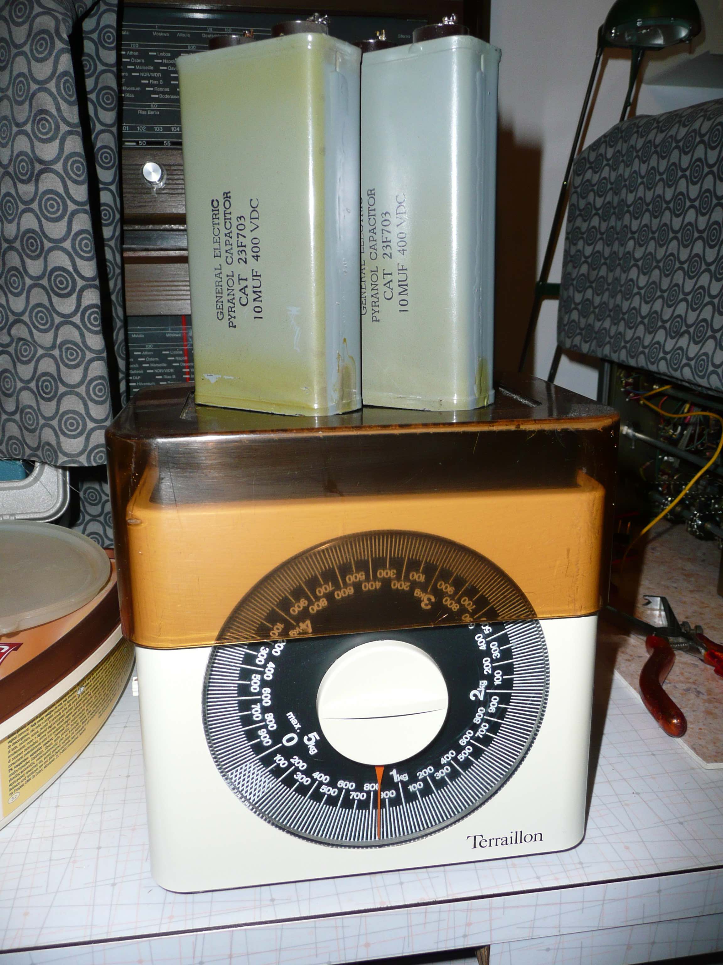

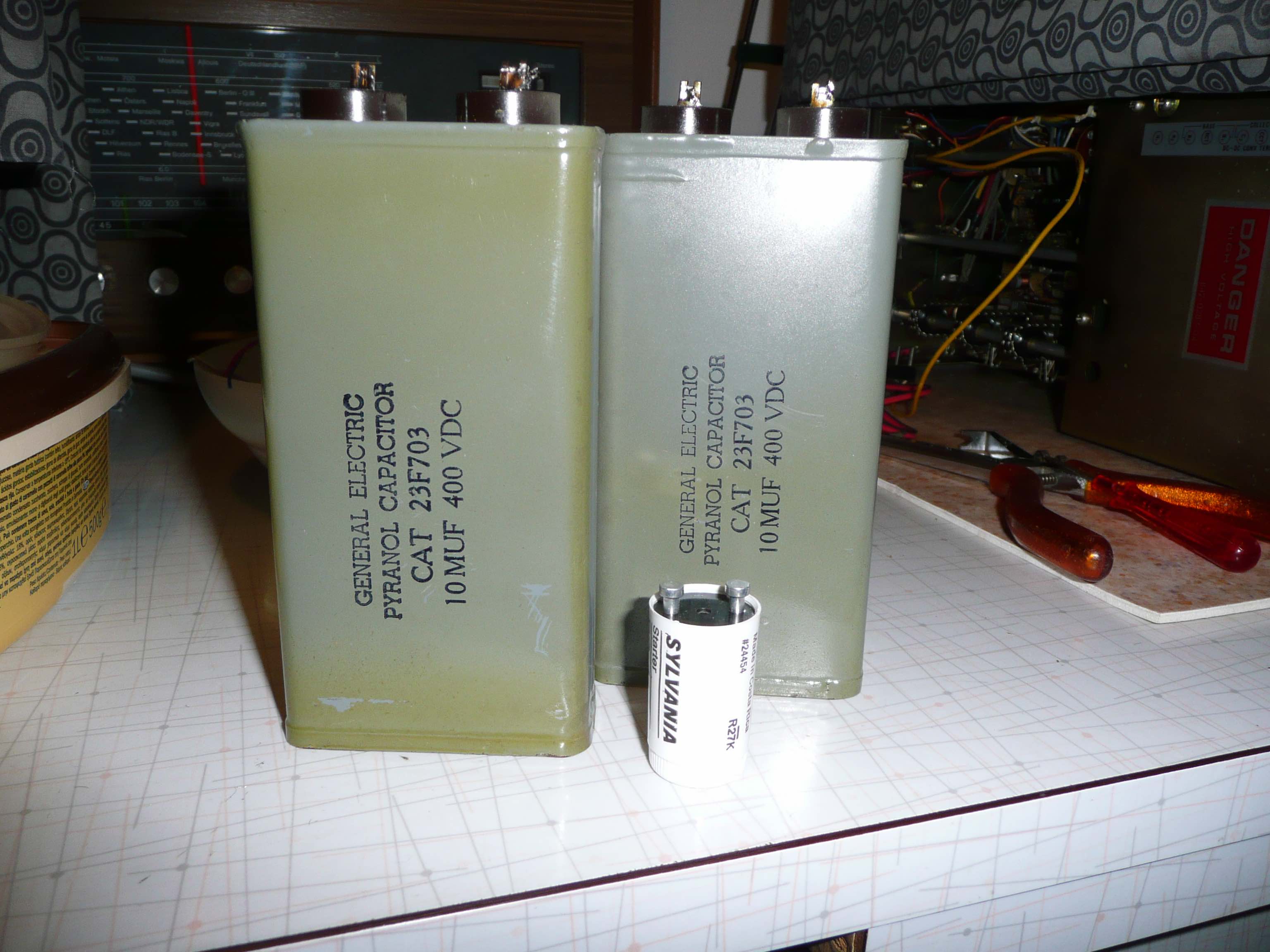

Quoi faire de ces deux condensateurs électrochimiques de 10 Mf 400 v dont je souhaite me débarrasser ? poubelle ordinaire ? collecteur de piles ? ... déchetterie ??? ...
Pyranol ? ... c'est dangereux ?

Effectivement, le pyranol entre dans la catégorie des PCB, largement utilisés dans les transformateurs et condensateurs de puissance.
L'usage de ces produits est aujourd'hui proscrit.
Les industriels utilisateurs de ces équipements ont l'obligation d'en assurer le recyclage ou la destruction auprès d'organismes agrées.
Les condensateurs peuvent donc aussi être déposés dans une déchetterie en tant que produits chimiques.
De toute façon, la filière DEEE doit logiquement faire suivre aux condensateurs le même circuit.

J'adore leurs tailles pour de simples 10 µF 400V!
Pyranol, Chlorinol, Pyralène ==> Polychloro-Biphényls (PCB)
Une belle saleté à recycler et à laquelle ont doit la pollution du Rhône (et pas que!).
A mener en déchetterie sans regrets!

méfiez vous, toutes les déchetteries ne prennent pas si on voit écrit ''pyranol''
ceci dit ce ne sont pas des électrochimiques mais des condensateurs papier pratiquement indestructibles

Effectivement, le capas présentées par Patrick sont des capas non polarisées, d'où leur volume.
| Sujet : déchet electronique Nouveau | De patrick Le 13-12-2015 à 06:29 sta |
oui ce sont des capa non polarisées et qui fonctionnent encore très bien malgré leur grand age ( légèrement supérieur au mien ! ) . Leur remplacement par des modèles actuels dans leur fonction de filtrage alim HT n'a pas ''transcender'' l'appareil sur lequel elles étaient montées ( générateut HF ) mais l'a allégé d'un KG, c'est toujours ça de pris !
