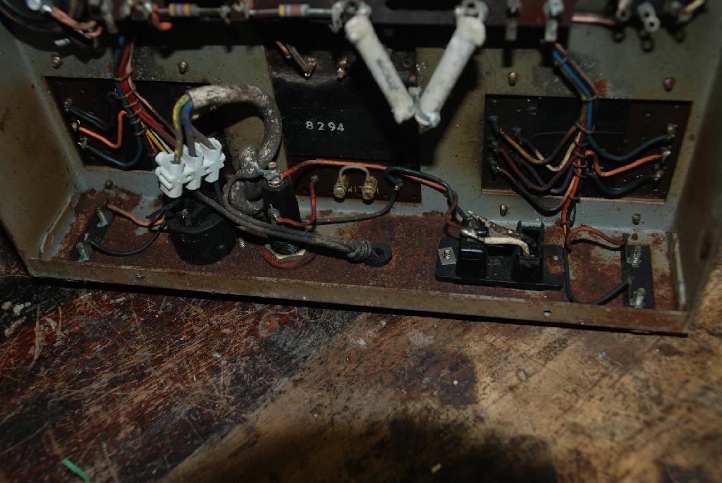

bonjour à tous,
je retrouve enfin le chemin de mon atelier.
J'ai trouvé il y a déjà longtemps un ampli LEAK Stereo 20 en fort mauvais état cosmétique (rouille) et électronique.
Heureusement les transfos sont OK.
Je viens de remettre en état l'électronique.
Il m'a fallu changer toutes les résistances, car celles en place étaient soit coupées soit avaient varié dans des proportions énormes + 60 à +150%, ce qui fait quand même beaucoup pour des composants dont la majorité indiquait une tolérance de 5% ...
Il rechante depuis hier soir.
Je souhaite maintenant lui rendre un aspect présentable. Mon soucis est, comment faire pour le repeindre sans perdre la sérigraphie ... ou comment reproduire la sérigraphie après l'avoir repeint ?

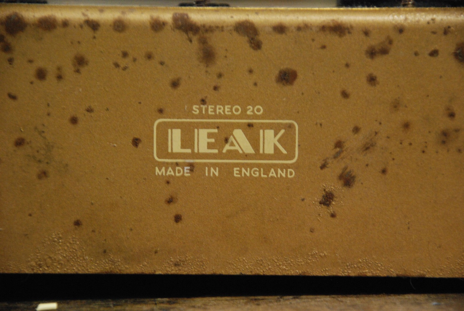

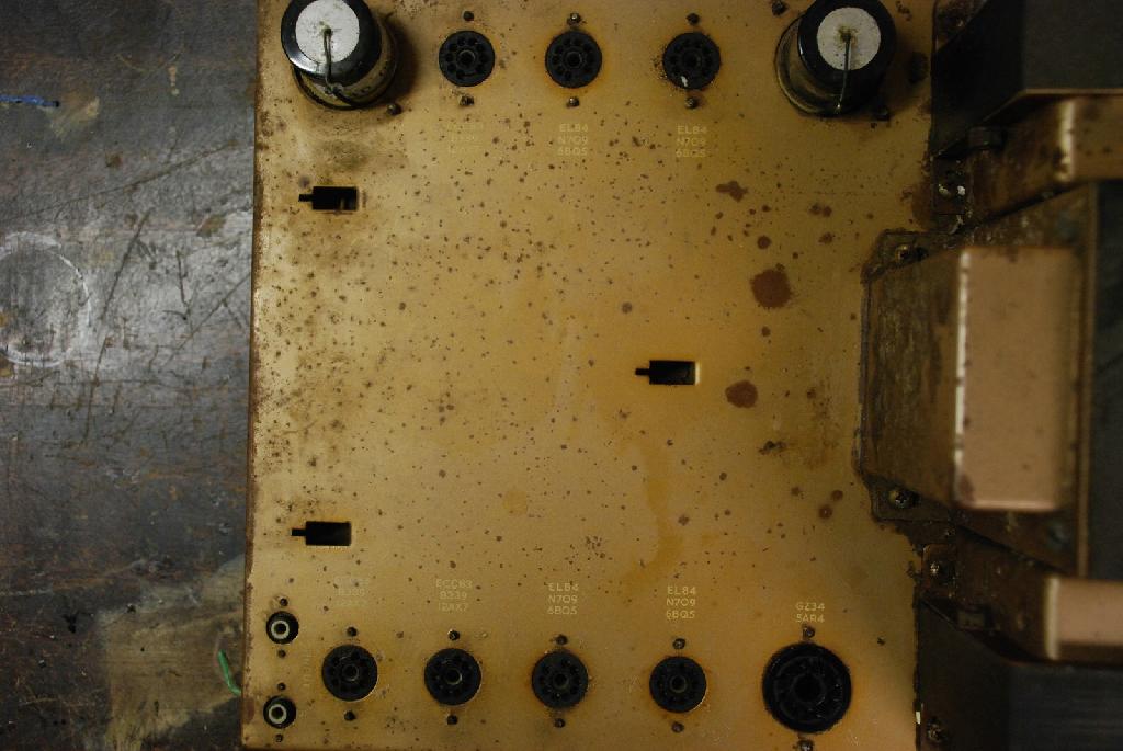

| Sujet : Ampli LEAK stereo 20 Nouveau | De bthiry Le 31-10-2015 à 10:47 sta |
encore quelques photos des dégâts ...

| Sujet : Ampli LEAK stereo 20 Nouveau | De michel 87 Le 31-10-2015 à 13:11 sta |
Effectivement, le châssis est profondément rongé par la rouille.
Selon le niveau de restauration souhaité et le temps disponible, on peut soit le repeindre le châssis, soit démonter l'ensemble, décâbler, sabler, mastiquer et repeindre.
Quant à la sérigraphie, on peut toujours faire des clichés de l'existant et en faire des étiquettes.
Vaste programme
| Sujet : Ampli LEAK stereo 20 Nouveau | De bthiry Le 31-10-2015 à 13:38 sta |
oui c'est dommage car il fonctionne parfaitement. Et j'ai aussi récupéré le préampli ''Leak VARISLOPE 2''associé, ainsi que les docs. complètes des deux appareils que j'ai transmises au Webmestre. Le préampli lui est en bon état extérieur. Je ne l'ai pas encore ouvert.
je ne compte pas tout décâbler, car sous le châssis il n'est rouillé que d'un seul côté,
facilement accessible en démontant les transfos et les prises... Je vais gratter la rouille, poncer et repeindre.
Je cherche aussi la prise femelle du câble de puissance ... le propriétaire précédent a dû la casser et l'a remplacée en connectant directement le câble secteur sous l'appareil via un trou foré dans la fiche mâle attachée au châssis. C'est le câble blanc que l'on voit sur les photos.
Pour la sérigraphie, j'avais également pensé aux étiquettes, mais j'ai peur que cela fasse pièces rapportées... Une solution serait peut-être de les recouvrir après collage avec un vernis incolore ?
Benoît

| Sujet : Ampli LEAK stereo 20 Nouveau | De GeorgesGiralt Le 31-10-2015 à 16:06 sta |
Moi, je démonterai tout et le porterai chez un spécialiste de la peinture époxy.
Il va sabler et dégraisser la chose et mettre une couche d'époxy qu'il va cuire au four.
Cela représente une certaine épaisseur qui va compenser les manques dus à la rouille. Aspect neuf quasi garanti. Même la couleur ! Ensuite un coup de lettres transfert et voila.
| Sujet : Ampli LEAK stereo 20 Nouveau | De murena Le 31-10-2015 à 16:19 sta |
Je préfère la solution de GeorgesGiralt mais si on veut moins cher, passage à l'acide (10 ) puis apret et peinture en bombe.

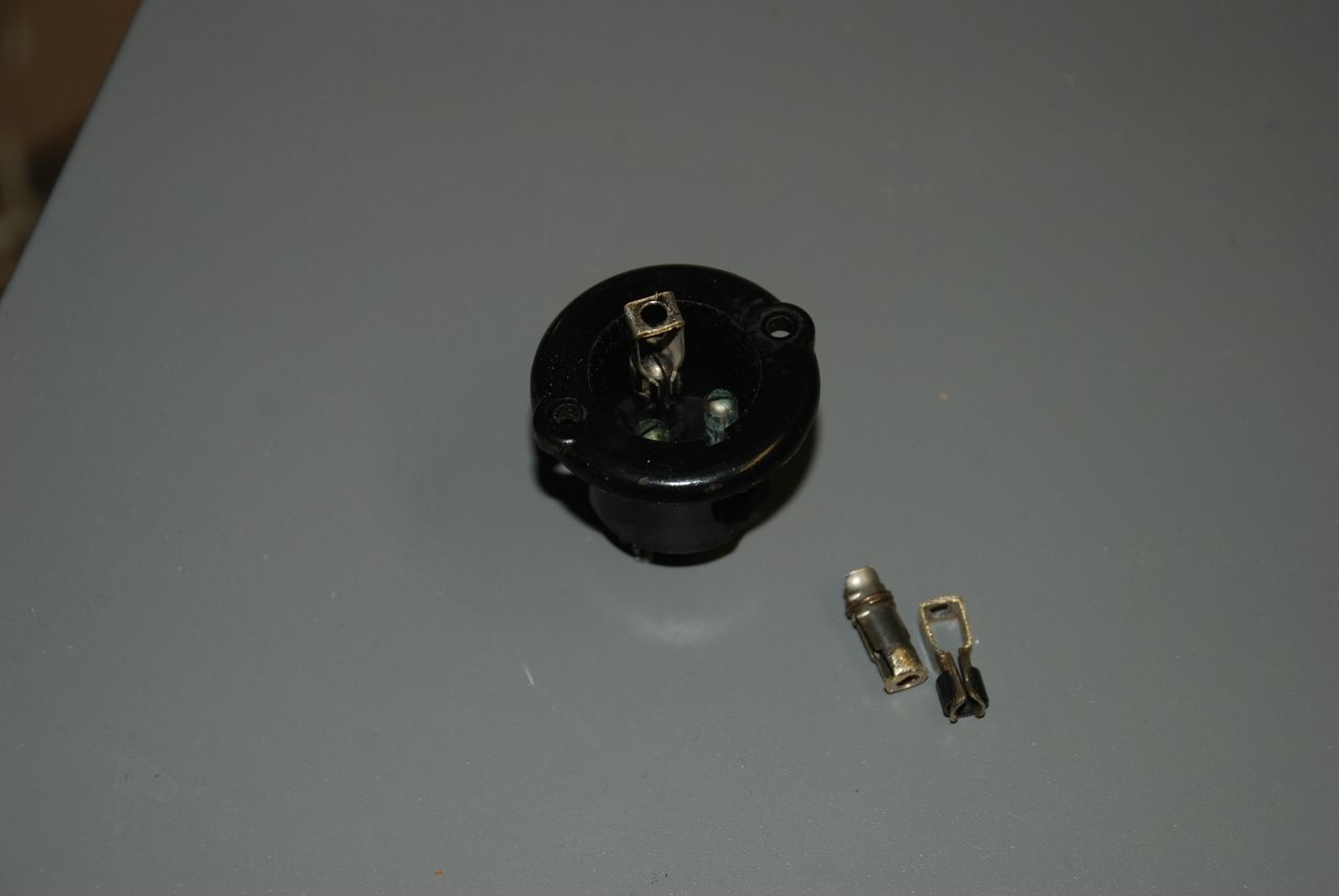

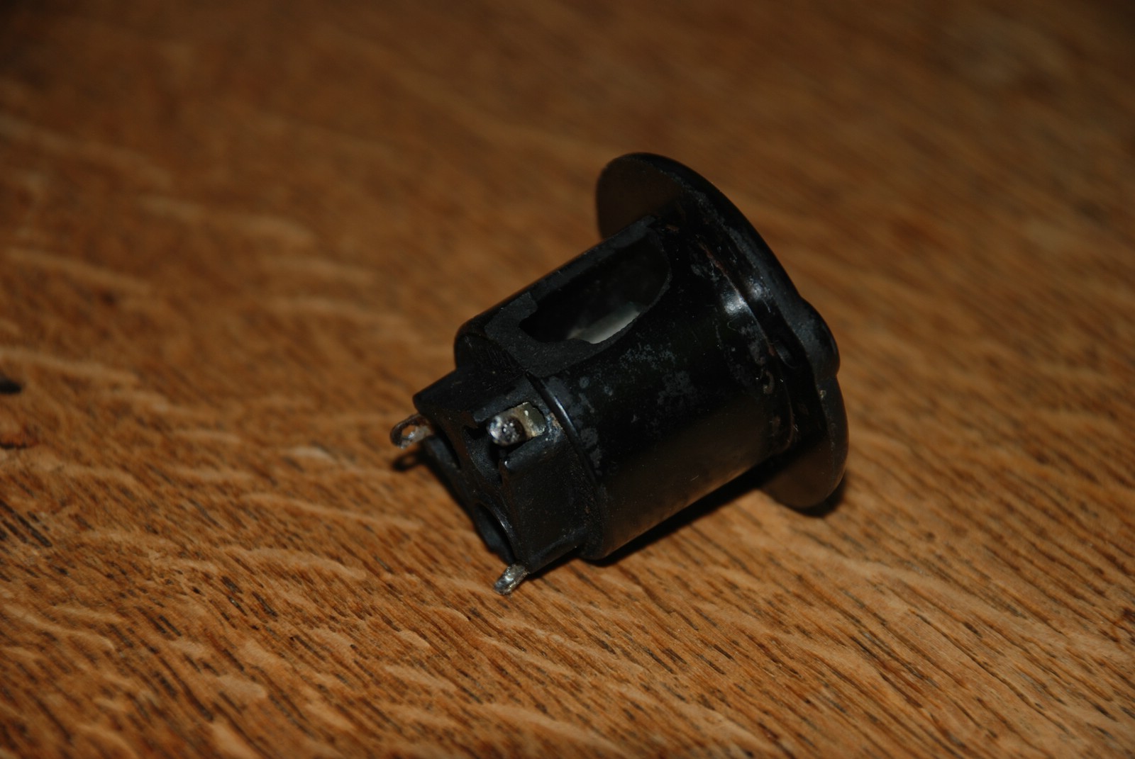

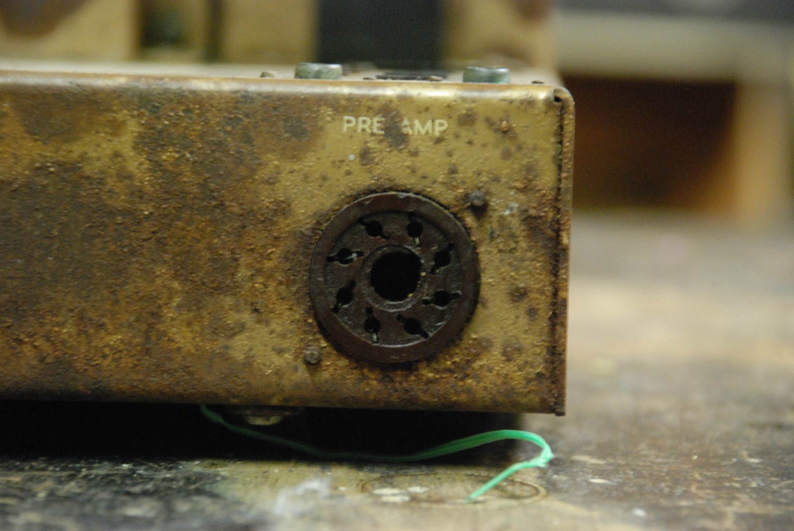

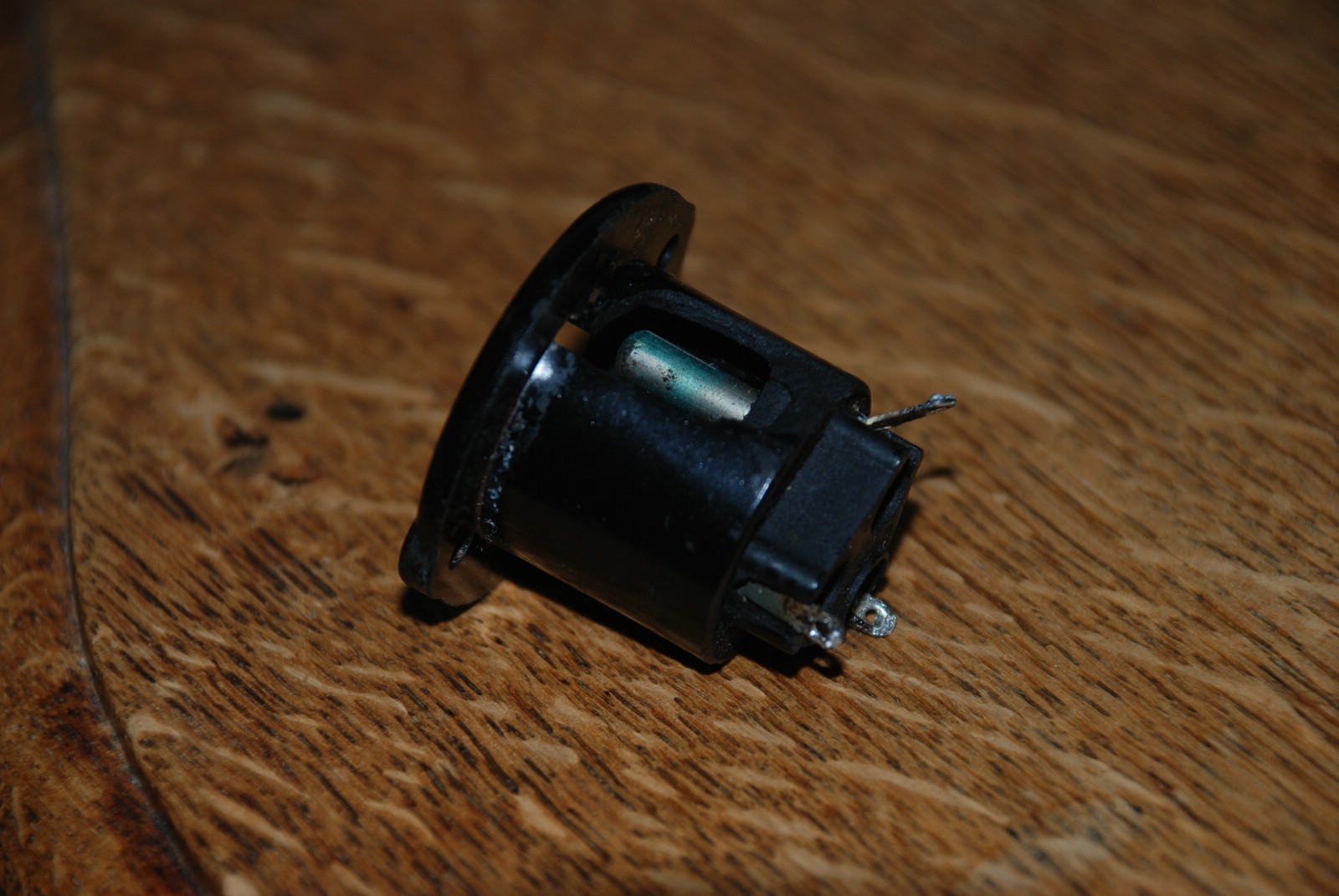

voici des photos de la fiche secteur qui était fixée sur le châssis et dont je cherche la partie femelle. Côté châssis la fiche est abîmée mais réparable. Je crois que c'est de la bakélite.
diamètre intérieur : 23 mm
entraxe des fixations : 32mm
la fiche recherchée a donc :
un diamètre de 23 mm ou un peu moins,
comporte 3 broches femelles
possède un ergot de positionnement
si par hasard quelqu'un en possède une dont il n'a pas l'usage et est prêt à se défaire,
merci de me faire signe...
Benoît

| Sujet : Ampli LEAK stereo 20 Nouveau | De Gilbert Le 01-11-2015 à 08:36 sta |
| Sujet : Ampli LEAK stereo 20 Nouveau | De Gilbert Le 01-11-2015 à 08:43 sta |
| Sujet : Ampli LEAK stereo 20 Nouveau | De Gilbert Le 01-11-2015 à 08:45 sta |
Enfin consulter le site du fabricant . BULGIN POWER
Bonne recherche !
| Sujet : Ampli LEAK stereo 20 Nouveau | De bthiry Le 01-11-2015 à 10:46 sta |

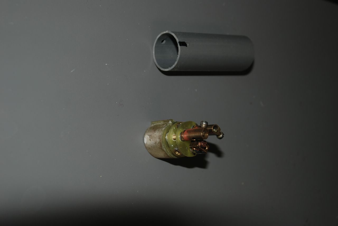

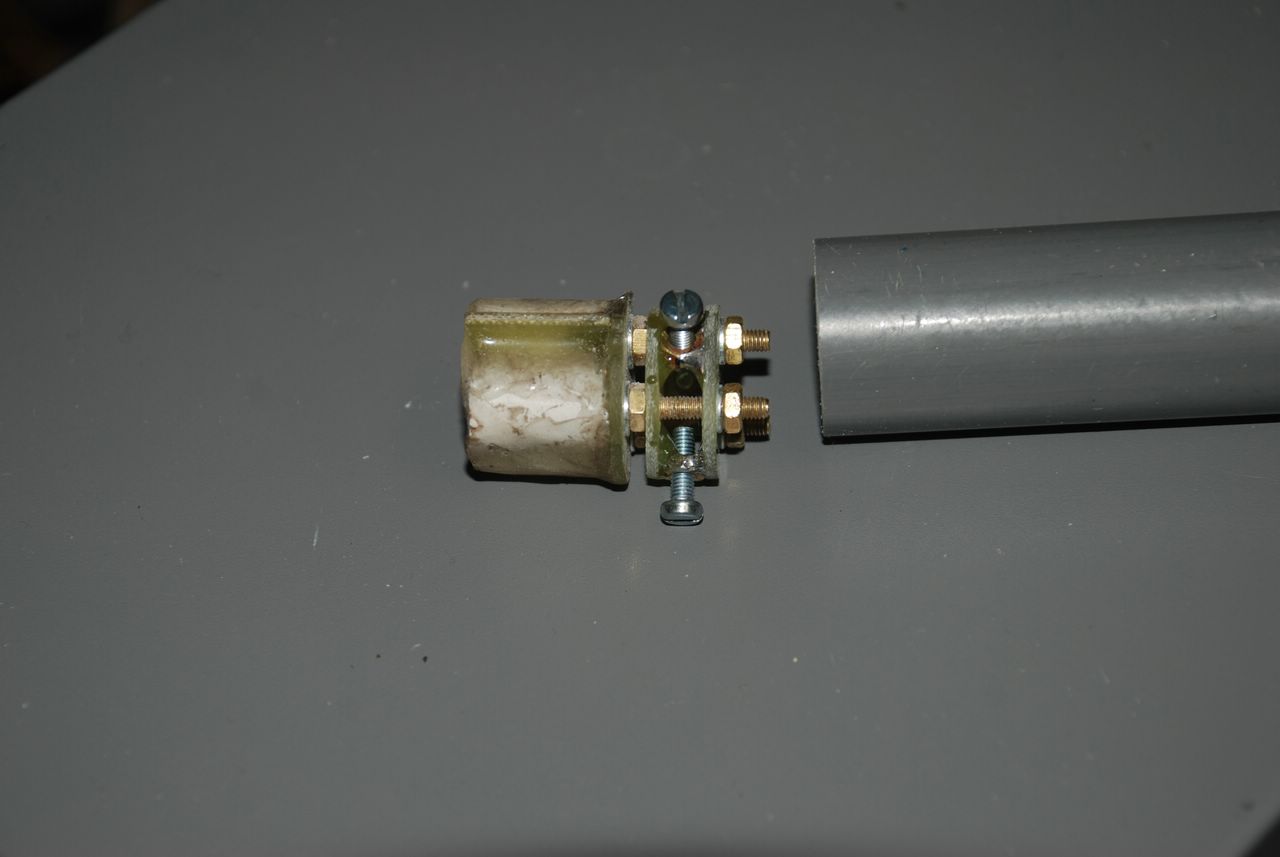

bonsoir,
voici comment je me suis fabriqué une fiche avec mes fonds de tiroir !
matériel nécessaire:
1) de vieilles prises avec borne de terre hors d'usage je prélève les bornes de terre
2) des chutes de circuit imprimé à graver en époxy
3) quelques vis et écrous M3 en laiton
4) un tube en PC diamètre 8mm (celui-là j'ai dû l'acheter pour l'occasion)
5) une chute de gaine électrique diamètre 25mm et un manchon pour le même diamètre
6) un presse étoupe
7) de la colle époxy
| Sujet : Ampli LEAK stereo 20 Nouveau | De bthiry Le 06-11-2015 à 23:12 sta |
| Sujet : Ampli LEAK stereo 20 Nouveau | De bthiry Le 06-11-2015 à 23:14 sta |
...et fin
il ne me plus qu'à la peindre en noir !
Benoît
| Sujet : Ampli LEAK stereo 20 Nouveau | De bthiry Le 06-11-2015 à 23:31 sta |
encore quelques précisions:
les bornes de connexion ont été récupérées en charcutant un ''sucre''
et la connexion de terre a été récupérée sur une fiche hors d'usage (cassée)

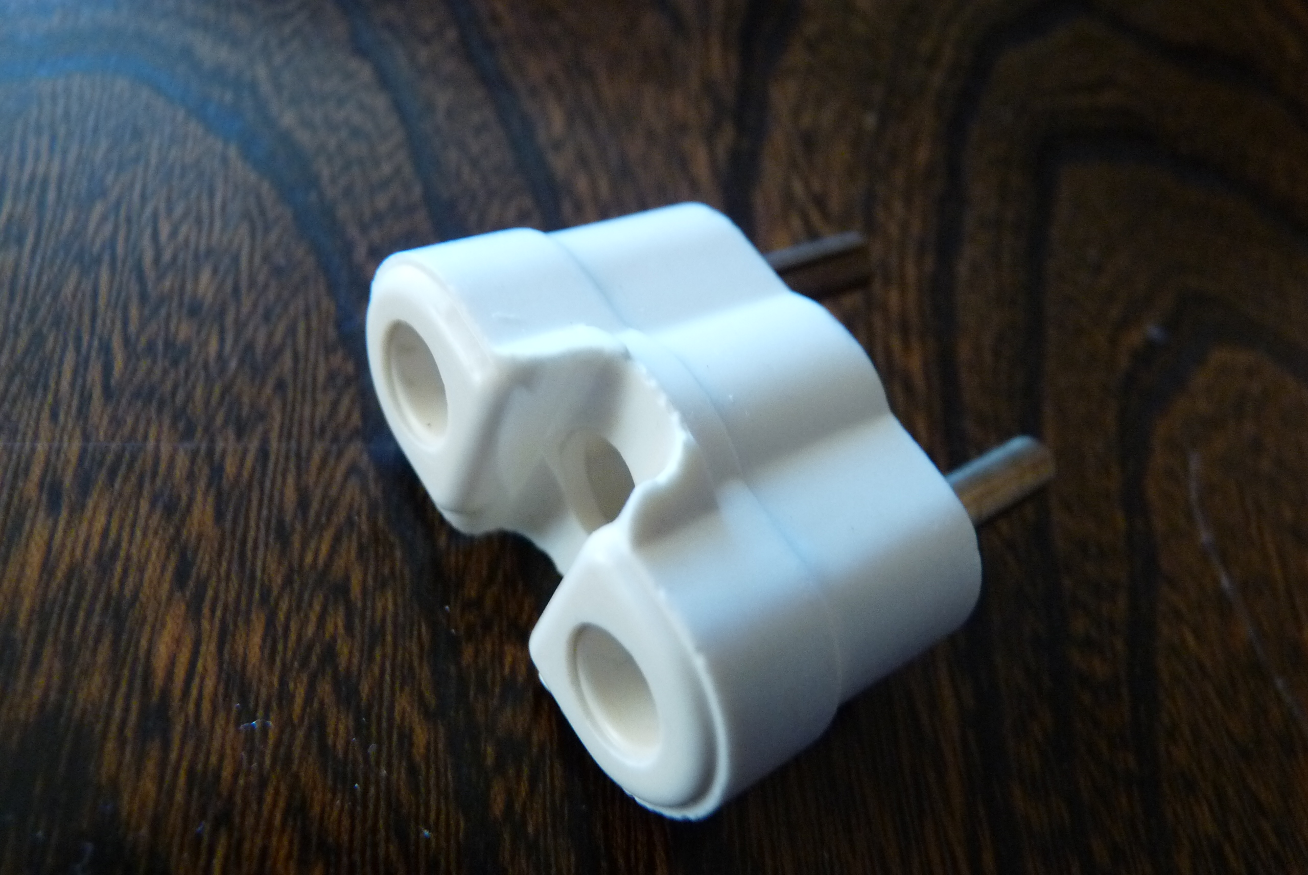

| Sujet : Ampli LEAK stereo 20 Nouveau | De michel 87 Le 07-11-2015 à 09:41 sta |
De l'intérêt des fonds de tiroirs...

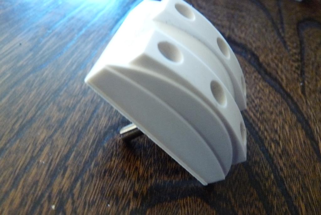

Par chez nous, le '' sucre'' s'appelle ''domino''. Preuve que le vocabulaire technique peut aussi être régional et ne jamais figurer dans les dictionnaires.
| Sujet : Ampli LEAK stereo 20 Nouveau | De Marcel Bourguinet Le 07-11-2015 à 09:59 sta |
Différence entre un ''sucre'' et un ''domino'' ? l'un est blanc, l'autre est noir...
| Sujet : Ampli LEAK stereo 20 Nouveau | De bthiry Le 07-11-2015 à 10:02 sta |
ça c'est marrant, ici un domino c'est un adaptateur en forme de té
qui permet de transformer une simple prise murale en une prise triple.
Benoît
| Sujet : Ampli LEAK stereo 20 Nouveau | De Marcel Bourguinet Le 07-11-2015 à 10:24 sta |
Le vrais nom est ''serre-fils'' et ne faite pas comme ces taborniaux qui font tout faux. Les fils doivent tous entrer du mêmes côté.
http://www.dailymotion.co…
| Sujet : Ampli LEAK stereo 20 Nouveau | De HLJ Le 07-11-2015 à 11:16 sta |
Les sucres ou les dominos sont au serre-fils ce qu'est l'antenne râteau à l'antenne yagi UHF ...
Salutations.
| Sujet : Ampli LEAK stereo 20 Nouveau | De michel 87 Le 07-11-2015 à 11:20 sta |
'' Ne faites pas comme ces taborniaux qui ont tout faux ''
Absolument! Les deux fils doivent être du même côté. Mais bon, si c'est pour brancher une lampe de chevet, pas grave.
Sur cette vidéo, on parle de câble alors qu'il s'agit de fil. Pas sérieux tout ça.
Quant au système de raccordement, le fabricant les appelle des barrettes de connexion.
Ah le langage technique
| Sujet : Ampli LEAK stereo 20 Nouveau | De michel 87 Le 07-11-2015 à 11:38 sta |
A propos de domino, le fabricant appelait ça des triplites.
Quant au système à repiquage des '' fiches multiples '', danger! On pouvait empiler ce type de fiches à l'infini.

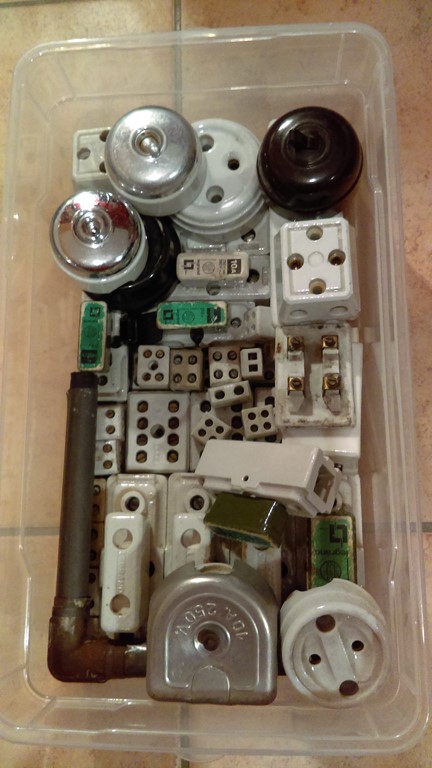

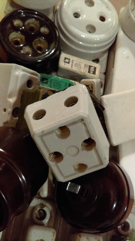

| Sujet : Ampli LEAK stereo 20 Nouveau | De Phil Le 08-11-2015 à 18:39 sta |
Dans un autre temps il y avait aussi le domino en porcelaine. Enfin maintenant, les électriciens utilisent les bornes wago. Rapide au câblage et très merdique à débrancher...

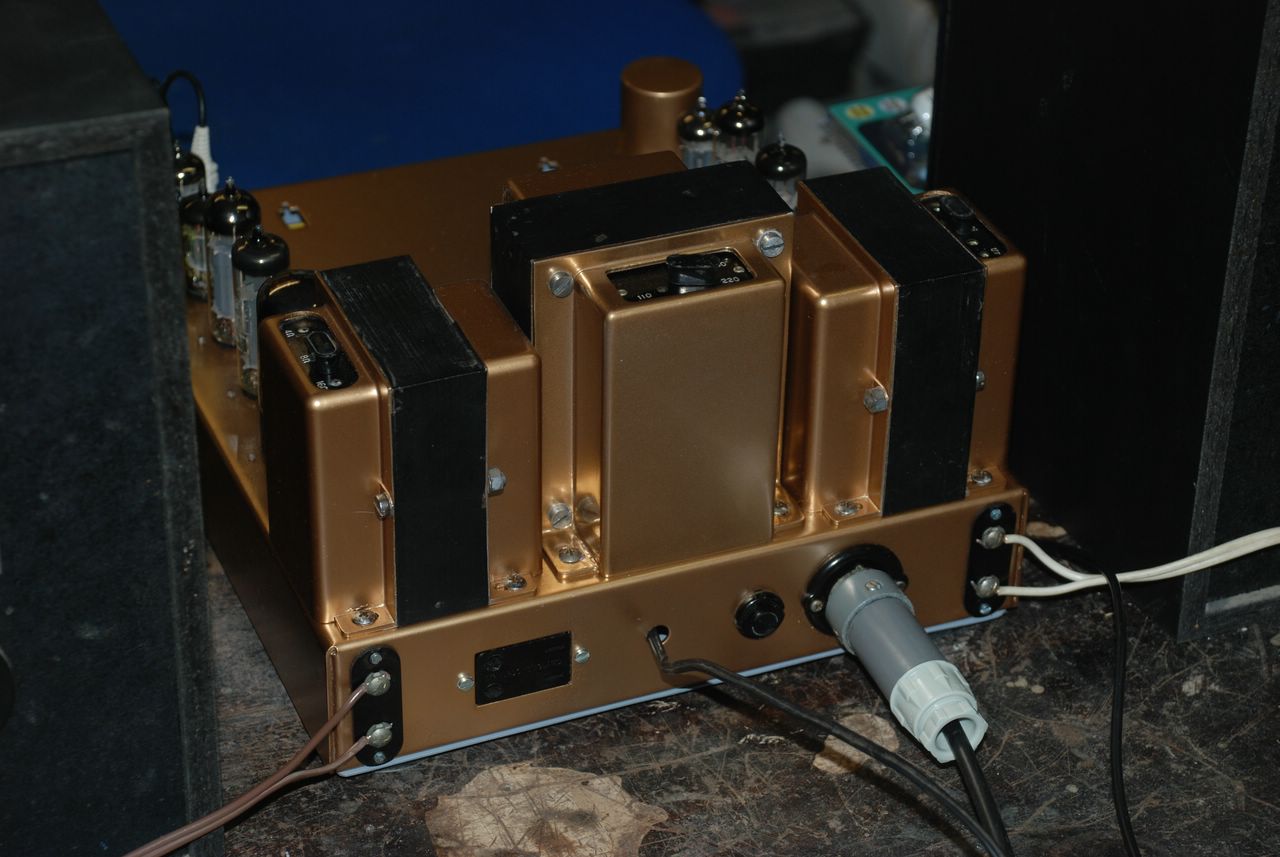

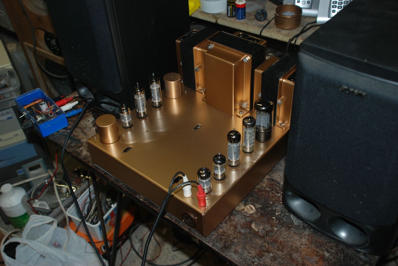

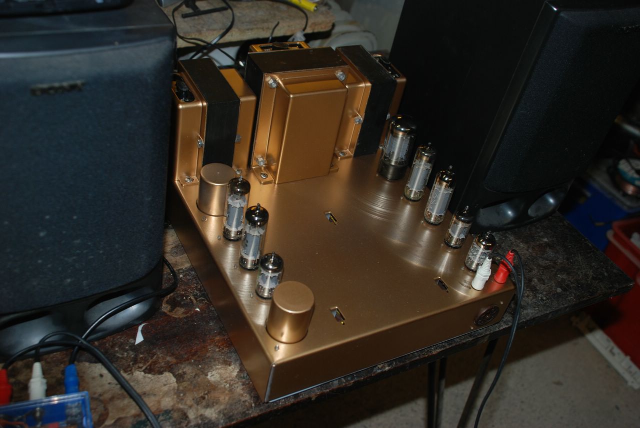

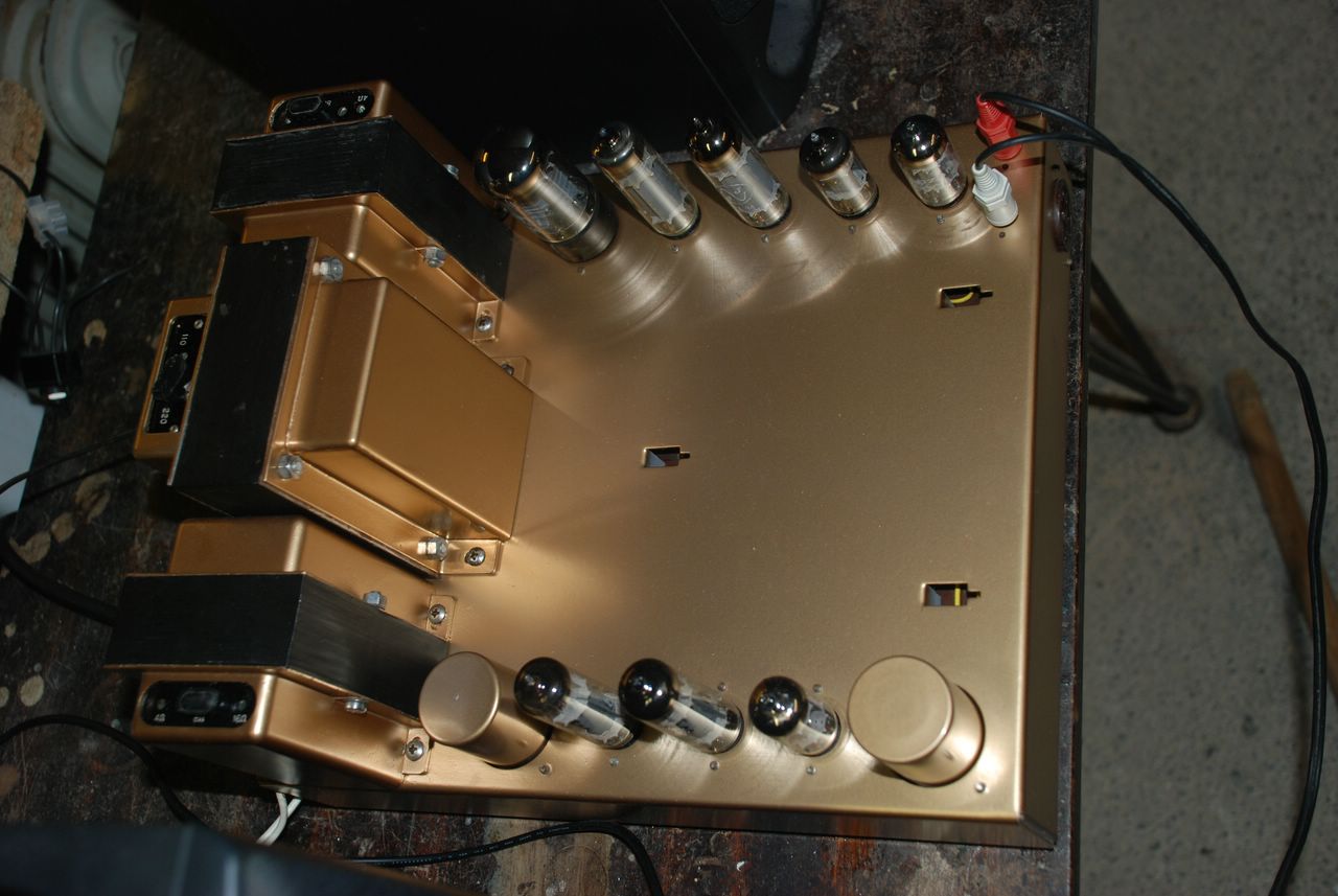

| Sujet : Ampli LEAK stereo 20 Nouveau | De bthiry Le 07-01-2017 à 22:45 sta |
il est resté en souffrance pendant plus d'un an, mais bon j'ai enfin pu m'y remettre.
Il a hélas perdu sa sérigraphie dans l'opération.
Benoît
| Sujet : Ampli LEAK stereo 20 Nouveau | De Orca Le 08-01-2017 à 00:20 sta |
Sympa cet ampli tout neuf! belle rénovation, chapeau!

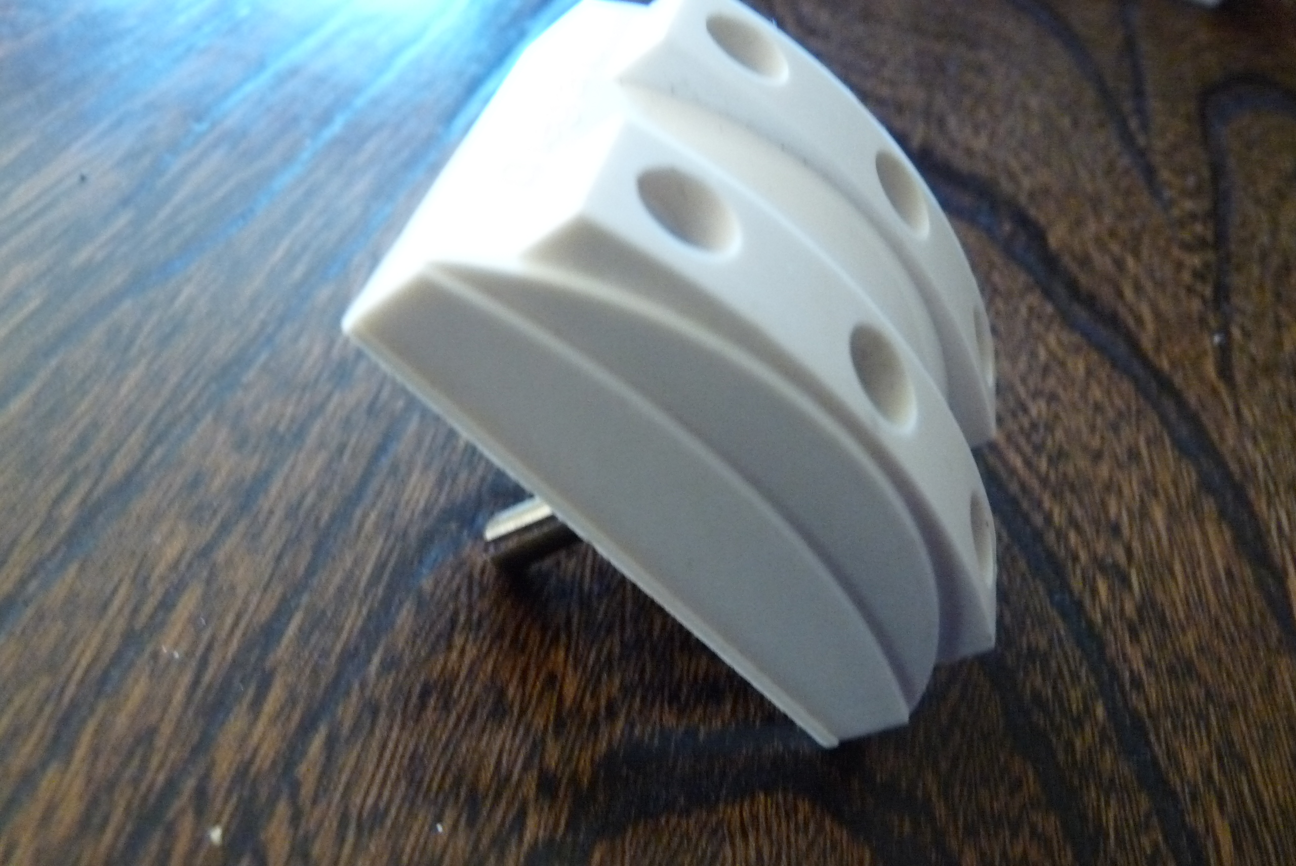

| Sujet : Ampli LEAK stereo 20 Nouveau | De bthiry Le 10-01-2017 à 13:02 sta |
le problème que j'ai est le suivant:
la peinture dorée appliquée vient d'un spray.
Sur le spray il est renseigné de ne pas appliquer de vernis....
