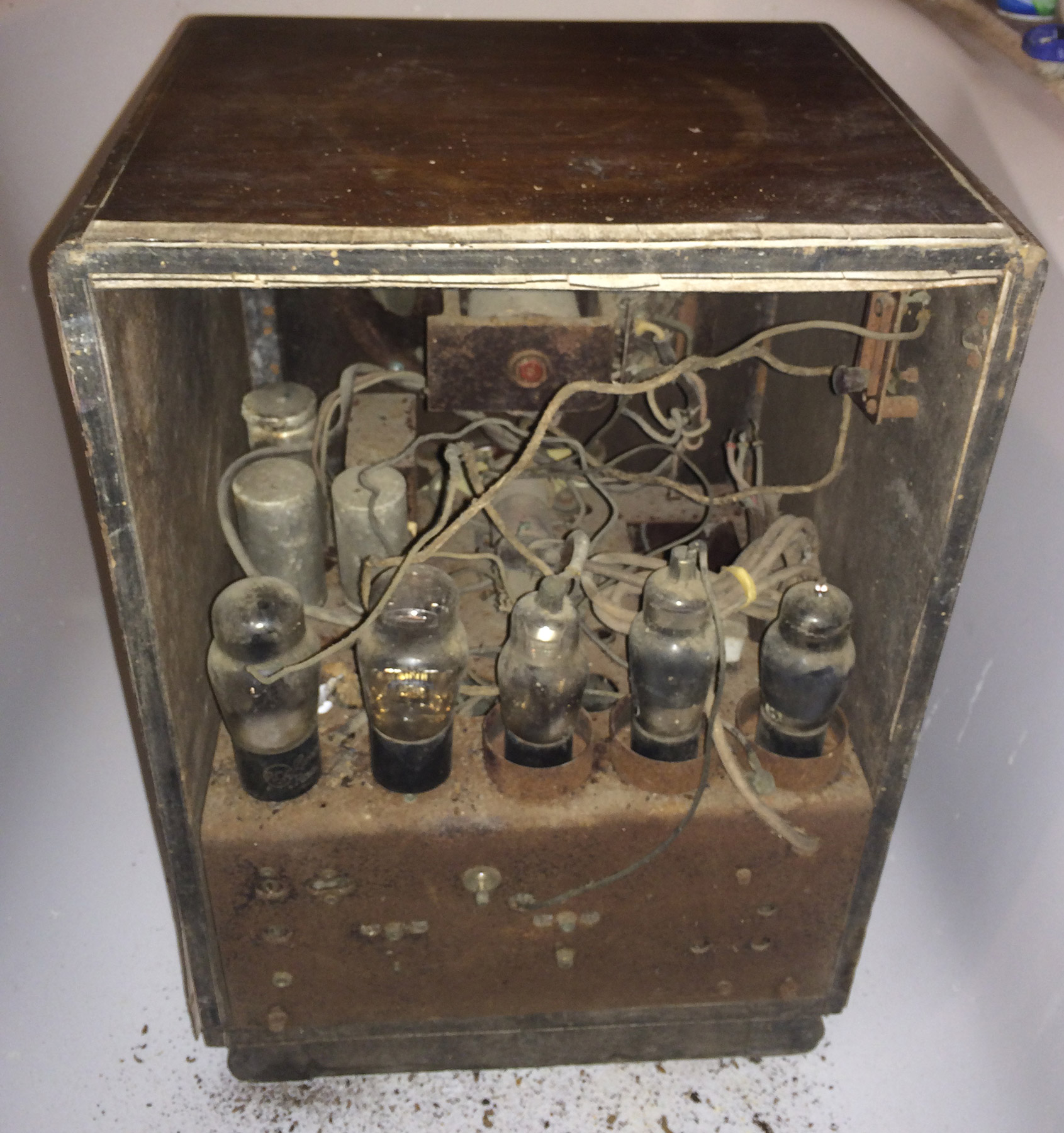

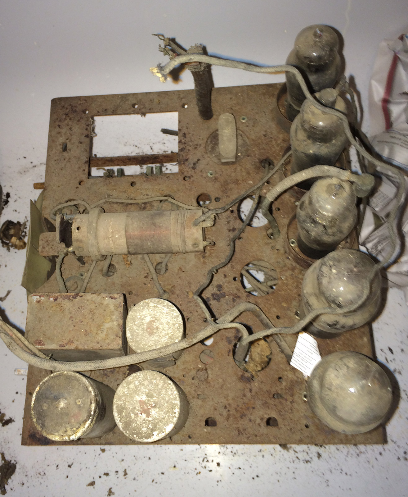

Je viens de récupérer un Ducretet à priori modèle C50B mais la position de la redresseuse n'est pas celle attendue selon les schémas. Le montage a pourtant bien l'air d'origine sertissages, socle, fils, etc.
S'agit-il bien de ce modèle ? Je ne trouve aucune plaque d'identification de châssis (et pas de carton AR).
Ensuite il manque le transfo d'alimentation quelqu'un aurait il ça ? Je vais mettre un transfo normal temporairement mais l'idée serait de le remettre d'origine.
A priori il manque également les deux capots des transfo MF quelqu'un aurait ça également ou au moins une p'tit photo afin que je puisse savoir ce que je recherche exactement...

Merci Croquignol mais j'avais déjà trouvé cette documentation c'est même précisément l'objet de mon interrogation car la redresseuse n'est pas à la bonne place.

Ce serait plutôt un C65 , il y a un CV à 3 cages .
Pour en être certain il faudrait avoir le N° des lampes ou au moins de quelques unes et une photo de face .
| Sujet : Ducretet C50B Nouveau | De murena Le 22-10-2015 à 19:34 sta |
Ce sont les mêmes que le C50B :
2A7-58-2B7-2A5-80
| Sujet : Ducretet C50B Nouveau | De murena Le 22-10-2015 à 20:12 sta |
Le schéma du C50B est aussi avec 3cv.
Pour la face avant c'est celle qui ressemble au C50
| Sujet : Ducretet C50B Nouveau | De Adams Le 22-10-2015 à 20:33 sta |
Murena vous avez raison , le C50 a 3 CV et pas de lampe HF .

| Sujet : Ducretet C50B Nouveau | De murena Le 23-10-2015 à 12:55 sta |
Vous aviez raison sur le châssis bien caché par la corrosion se trouve une identification frappée
C50 - $*303412B
ou $ est a priori un espace
ou * est soit un 1 soit un E,P ou B
Alors C50 ou 50B ?

| Sujet : Ducretet C50B Nouveau | De Adams Le 24-10-2015 à 11:10 sta |
Sur votre photo les lampes sont proches les unes des autres , sur le dessin C50B
http://www.tsf-radio.org/…
il y a un espace entre la 2A5 et la 2B7 .
| Sujet : Ducretet C50B Nouveau | De murena Le 24-10-2015 à 11:33 sta |
Je suis bien d'accord !!
C'est l'objet de ma demande dans mon message initial, cela a l'air d'origine, rivetage identique aux autres, support de lampe, fils identiques et de longueur appropriée, etc...
D'où également la question avec le numéro de série, car je ne sais pas a quoi ressemble un N° de série Ducretet sur une série Cxx
