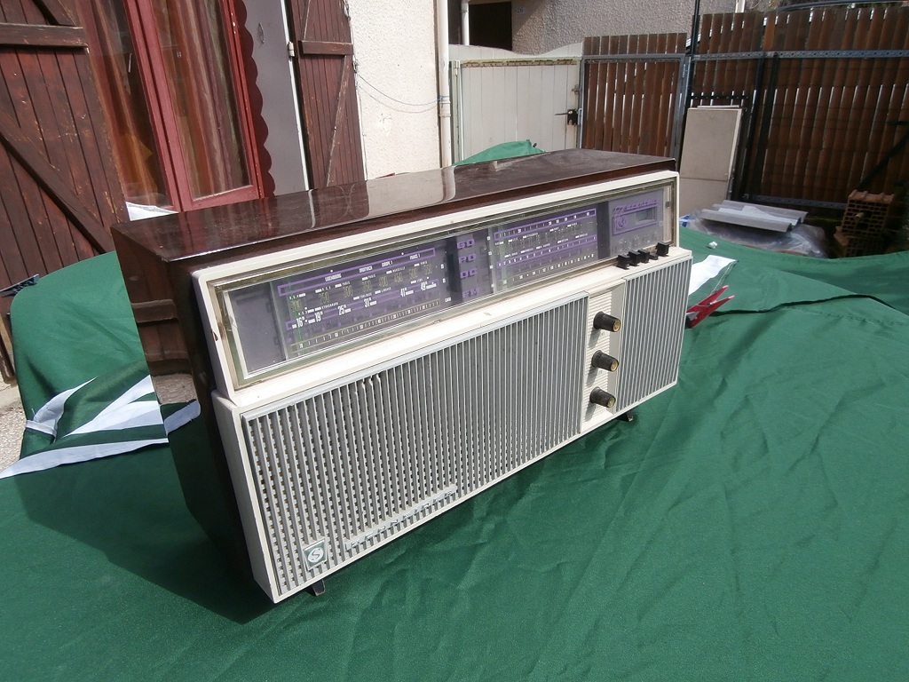

Le transformateur de ce poste est HS, les enroulements ont brulés.
J'aimerais savoir 2 choses :
1 - Par quoi je pourrais le remplacer, si ce n'est un d'origine (of course !) sachant qu'il me faut 6.3V - 190V - 125V (c'est cette dernière tension qui m'interroge?)
2 - Je ne comprends pas comment les chauffages des filaments peuvent correctement fonctionner en étant alimenté en série, en 125V sachant que mes lampes demandent :
38V - UY85
19V - UCH81
50V - UCL82
19V - UBF89
Les lampes sont montées en série dans cet ordre. Même en faisant un diviseur de tension là comprend pÔ
Pour terminer le transfo est un auto-transformateur
Merci à vous
Amicalement
