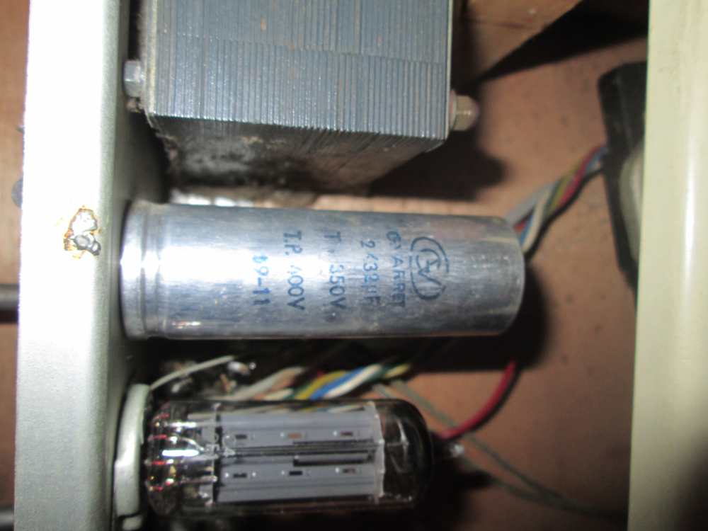

Donc remplacer le condensateur de filtrage, c'est ce tube métallique en IMG_2 si je ne m'abuse.

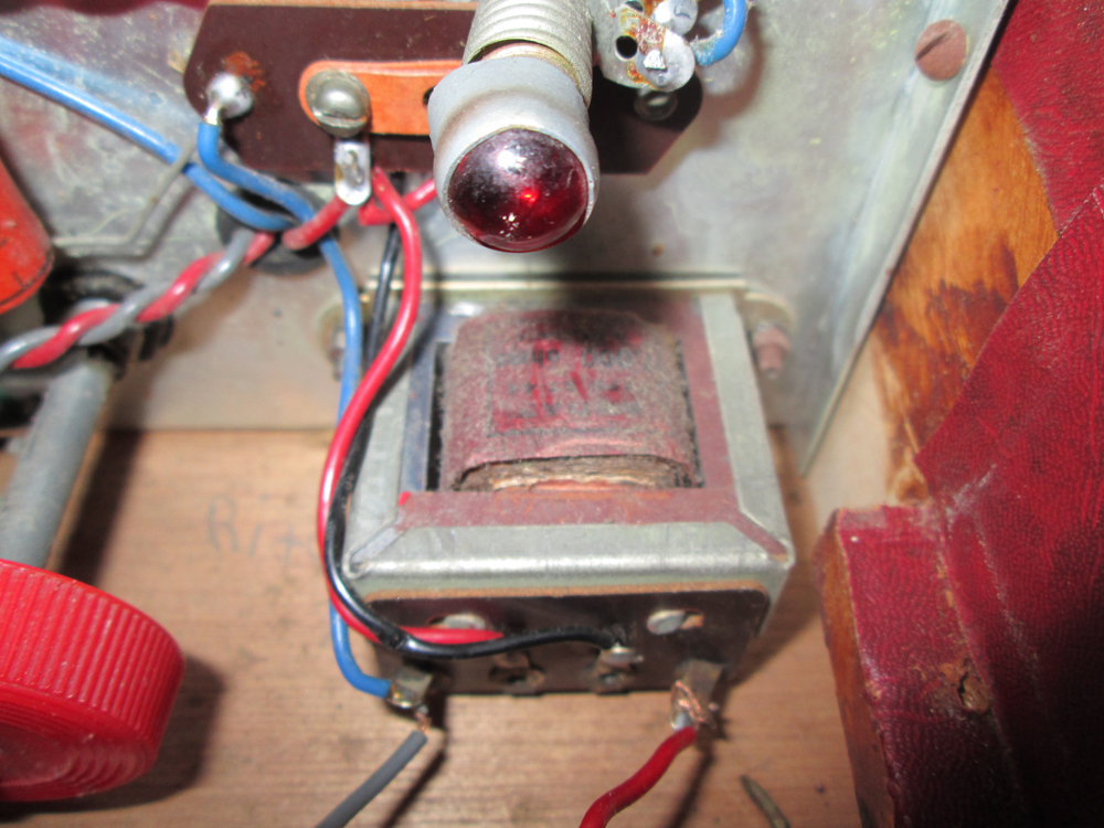

Ensuite les condensateurs de liaison, ce sont tous ceux en rouge (sur IMG_1) que je vois sous le châssis (il y en a 4)?

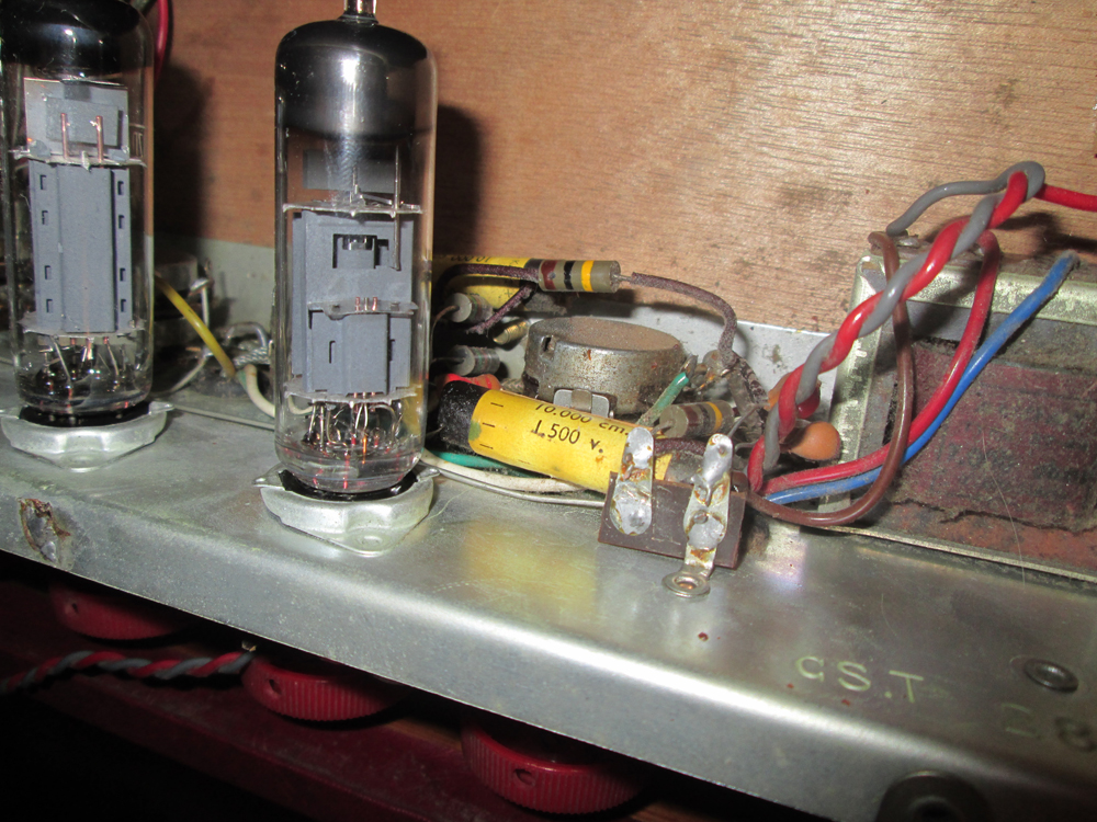

Quant au chimique de polar de la lampe finale, je suppose que c'est le jaune que je vois sur l'IMG_3?

Ok pour le condensateur de filtrage, c'est le gros tube alu.
les rouges sont probablement des condensateurs qui filtrent la tension de polarisation des tubes.
les condensateurs de liaison sont les jaunes remplis de brai

| Sujet : Ronflette sur valise Image Et Son Nouveau | De michel 87 Le 12-10-2015 à 18:46 sta |
La photo n'est pas assez nette pour déchiffrer la date de fabrication sur la capa de filtrage.
Quelle est cette date?

| Sujet : Ronflette sur valise Image Et Son Nouveau | De Orca Le 15-10-2015 à 18:35 sta |
On arrive à ''déchiffrer'' 59-11 sur le bas du chimique de filtrage, ce qui peut vouloir dire Novembre 1959 ..
