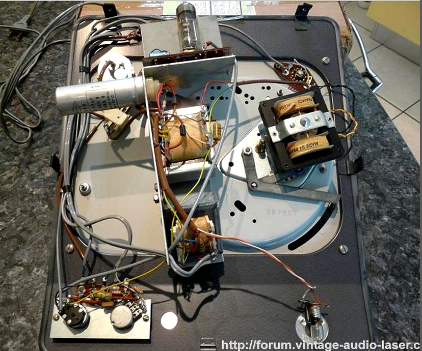

Vérifiez qu'il est bien sur 220V et que le fil d'alimentation est en bon état. La platine doit tourner quand on l'aide manuellement. Le Caoutchouc est peut-être sec: vous pouvez le changer par un joint torique de plombier. En écartant le bras vers l'extérieur, ça doit enclancher le départ du moteur. Démontez-le et faites des photos pour un remontage sans problème.

| Sujet : Panne Teppaz Oscar Major Nouveau | De allo39110 Le 28-09-2015 à 10:53 sta |
| Sujet : Panne Teppaz Oscar Major Nouveau | De allo39110 Le 28-09-2015 à 11:09 sta |
voici le plan.
Rendez-vous sur le site Teppaz passion. Vous trouverez beaucoup de renseignements utiles.
Bonne chance.
