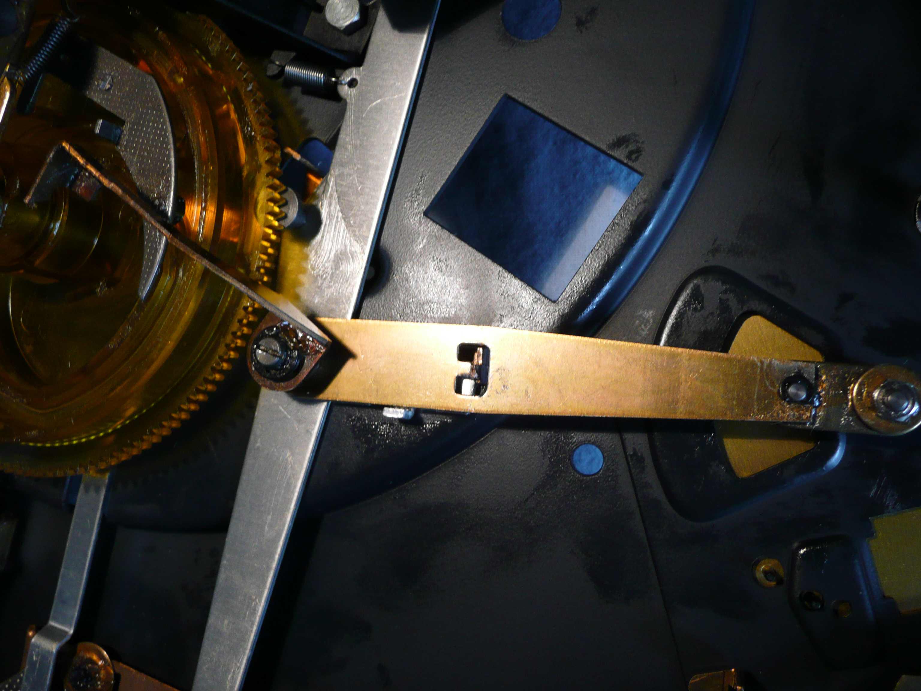

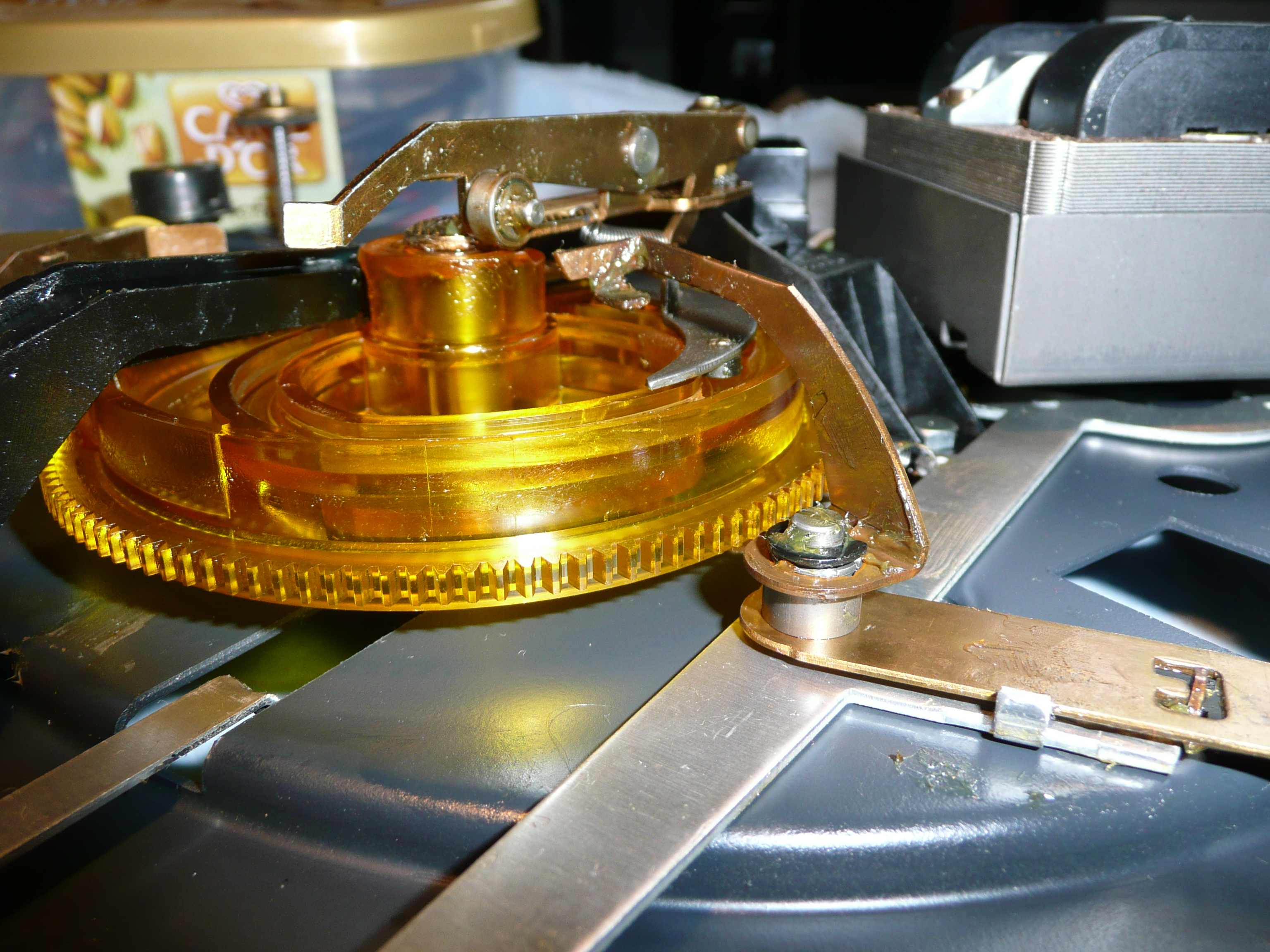

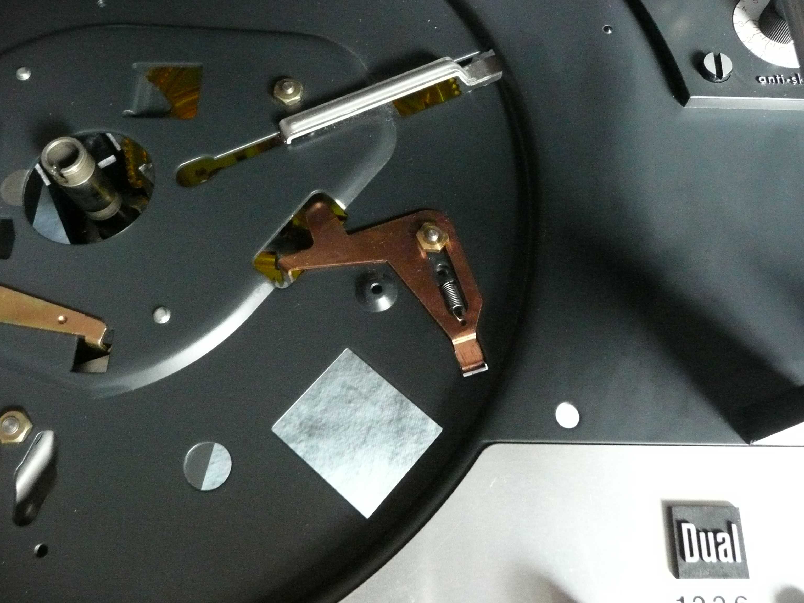

aujourd'hui c'est épreuve de mécanique ! avec la restauration de cette platine Dual 1226. Sortie de brocante et après quelques soins de ma part elle a retrouvé la voix hormis un dernier soucis : lors de la lecture d'un disque, la commande manuelle de retour automatique est inopérante, alors qu'elle fonctionne en fin de lecture . j'ai l'impression qu'il manque une pièce de liaison dans le mécanisme ? la pièce au premier plan sur mes photos ne semble être liée à aucunes autres ??? quelqu'un connait il ce genre de matériel ? ou pourait il m'envoyer une photo de la même partie centrale de la platine ( ou d'une autre de la série des 12XX) pour que je puisse faire la comparaison ? MERCI de votre aide !!!

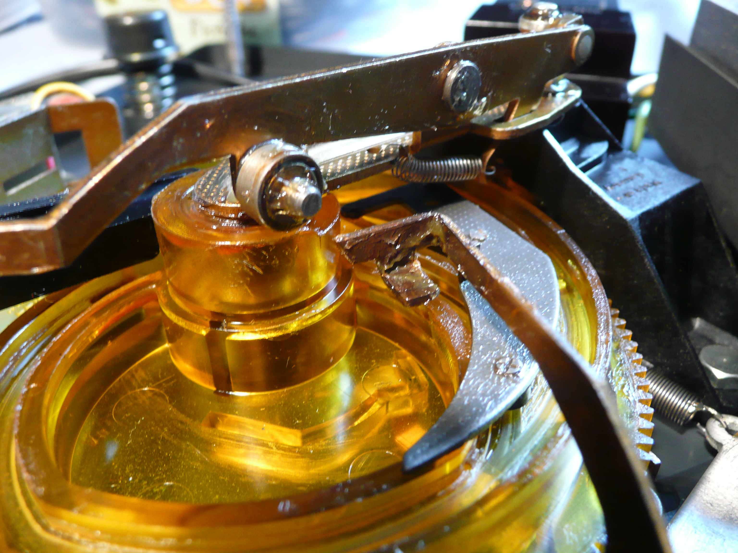

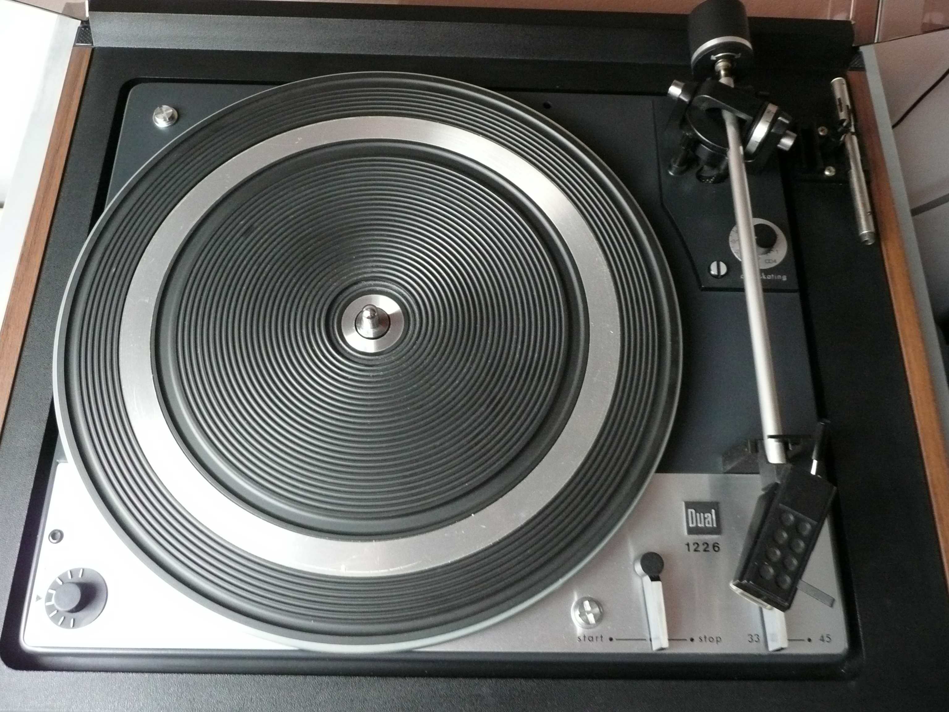

... de vraies horloges suisse ces platines !! qu'il faut observer longuement avant d'en comprendre le fonctionnement. Ma première analyse était incorrect. Il s'agissait en réalité d'un problème de mobilité de la pièce dorée, sous le plateau tournant, au centre de l'image "04" et de son prolongement de type ergot sous la platine ( image "05) . Cet ergot peut entrer dans les deux entailles ( droite : démarrage et gauche : arrêt ) . La moindre déformation de cet ergot privilégie une entaille plutôt que l'autre. Pour bien enter dans les deux il faut un positionnement parfait qui semble se dégrader par déformation avec les années d'usage de la platine. Voilà , ça marche !!
