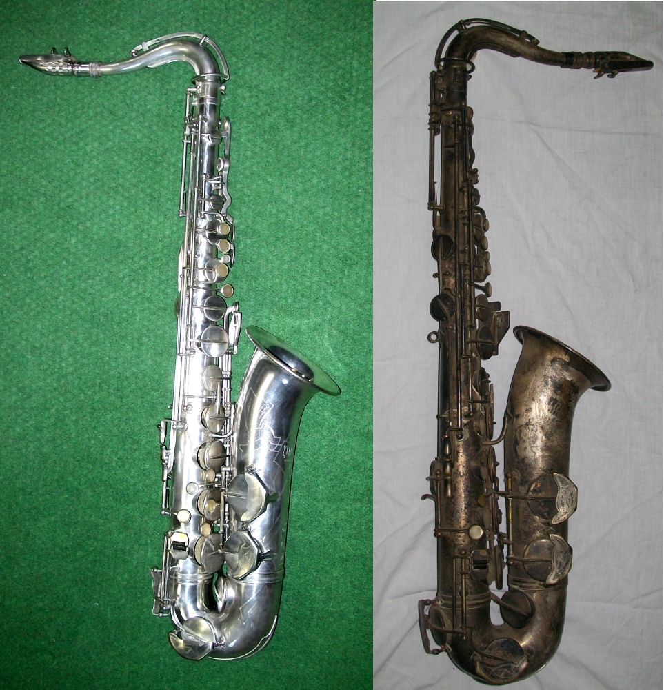

Sujet : Produit pour nettoyer l'argent Nouveau | De Icare59 Le 27-05-2015 à 19:57 sta |
Il m'est arrivé il y a quelque temps de nettoyer un saxophone avec un produit acheté en Grande Surface de Bricolage. Sauf que l'huile coude elle, ne se trouve pas en GSB. Et il en faut !!
