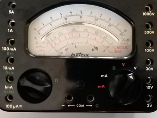

Pour vérifier son fonctionnement j'ai pris une pile 4,5 v, utilisé le calibre 10 v, sélecteur sur V mais l'aiguille reste parfaitement immobile. Y-a-t-il espoir de le sauver ou est-ce véritablement inquiétant ?
Je n'ose pas trop croire que le problème est lié à l'absence des piles.
Merci d'avance pour vos avis ou retours d'expérience avec cet appareil.

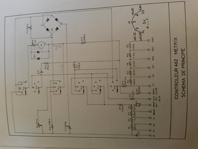

* Déconnectez une extrémité de chacune des 2 diodes en // sur le galva
* Positionnez le Métrix sur V =
*Avec un voltmètre numérique en position 2000 k (ou 2 M ), mesurez sur le Métrix la résistance entre le point commun "-" et la douille 10V.
Comme c'est un 20 000 /V, vous devez mesurer 200 k
*Reconnectez les diodes

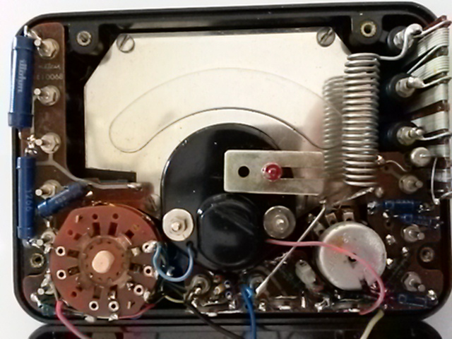

Sujet : Metrix 462 Nouveau | De stockfish Le 25-05-2015 à 17:11 sta |
J'ai extrait le cadran et le mécanisme ->
Effectivement, il n'y a pas continuité ohmique entre le fil bleu et le fil rouge.
C'est la bobine rouge qu'il faut remplacer donc.
L'écrou central tient une tige soudée à une extrémité d'un ressort spiral dont l'autre extrémité est liée au cadre bobiné.
Les vis latérales maintiennent l'ensemble. Je suis tenté de dévisser d'abord celles-ci. Une idée ?

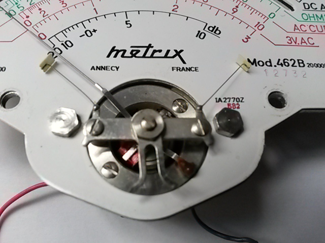

Sujet : Metrix 462 Nouveau | De stockfish Le 31-05-2015 à 10:11 sta |
Pour info, l'extraction du cadre a consisté à ôter les deux vis inférieures de la photo du 25/05 à 17h11.
Rebobiner l'enroulement me paraît mission impossible. Peut-être quelqu'un s'y est-il déjà essayé ->
