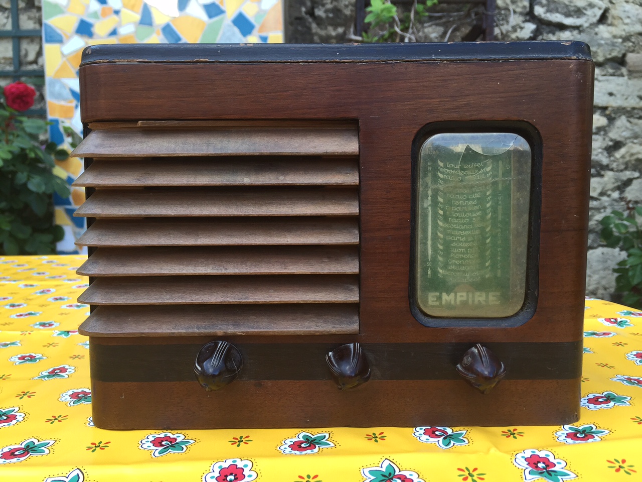

Je cherche des infos sur ce petit poste Empire. C'est peut être l'équivalent d'un poste Zénith, mais je n'en suis pas sûr. Il a 5 lampes mais il en manque 3
Les deux lampes restantes sont : 6E6 et 6K7
Auriez-vous des infos sur ce type de poste ainsi que sur les 3 lampes absentes

Il faudrait dejà déterminer si c'est un modèle "tout-courant" ou alternatif avec transfo.
Celui de Rmorg et celui de doctsf sont différents sur ce point, et ni Rmorg ni doctsf ont un schéma.
Meilleures saltations.
| Sujet : Poste Empire Nouveau | De Papachef Le 17-05-2015 à 20:52 sta |
C'est un tout-courant, et à priori en 110v.
Donc l'ensemble des lampes doit-être
6E8-6M7-6Q7-25L6G et 25Z6G

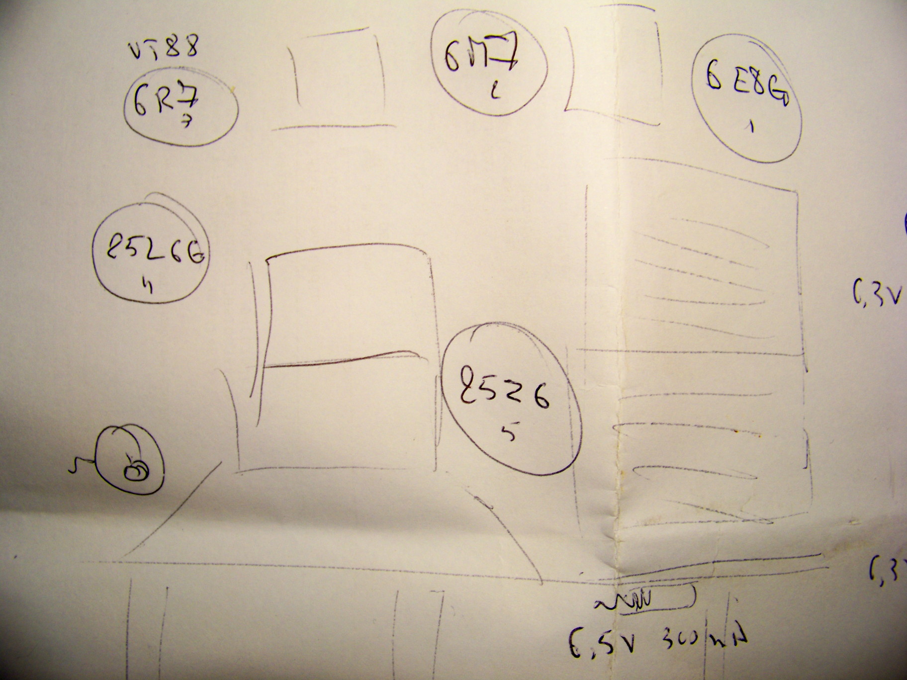

J'ai le même poste et dans le mien j'ai 1 tube qui est différent : il y a un VT88 à la place du 6Q7 et il manque la glace devant le cadran, en pièce jointe l'implantation des tubes
| Sujet : Poste Empire Nouveau | De HLJ Le 21-05-2015 à 08:02 sta |
6Q7 et 6R7 sont plus ou moins compatibles, elles ont les mêmes fonctions et le même brochage, mais la pente et la résistance interne sont différentes.
