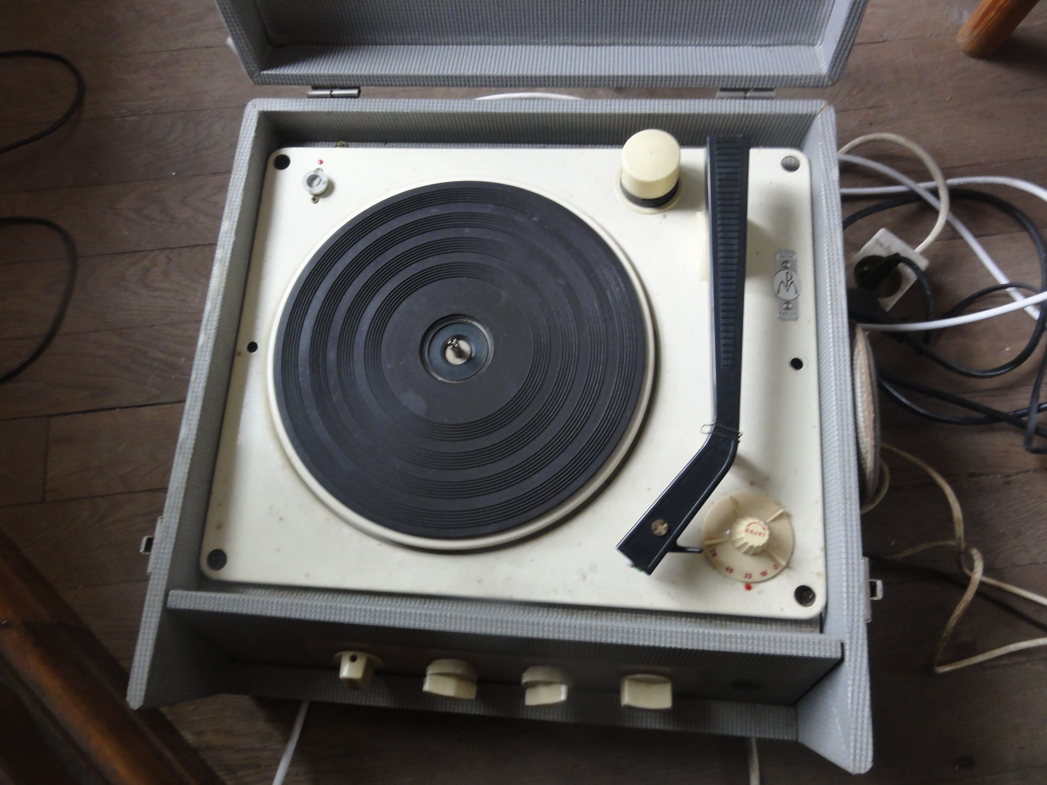

Je suis dans le 92 et age 67 ans
r
Après avoir allumé mon tourne disque Pathé Marconi le condensateur TS 450 TP 500 max 180 ma
a explosé quelques minutes après j'ai vu sauf erreur de ma part que l'on pouvait mettre
un O47 UF ou O68 Uf 630 v merci de me venir en aide pour le remplacer
De plus en ouvrant un fil blanc s'est arraché sans la moindre résistance du selecteur 110 220 .Je ne trouve nulle trace de fibre de fil de connection je ne sais si il se branche en parallèle sur le fil jaune ou rouge ou bleu ou autre endroit
Voir les photos joindre
J'ai des composant divers d'electronic d'appareillage dont ceux de vieux flipper si je peux venir en aide à mon tour ce sera avec plaisir
Merci d'avance

C'est quel modèle ?
Le condo est de quelle capacité ?
Peut-être que cela faisait plusieurs années qu'il n'avait pas été alimenté ?

une photo de l'endroit ou le condo a explosé
et si toujours entier une photo du condo

Un petite photo du condensateur pourrait aider ...
Sinon, j'ai compris qu'il vous fallait un condensateur de 450 Volts Tension de Service et une tension de 500 Volts Tension d'Essai, ça c'est OK mais ce n'est pas suffisant, il faut la capacité du condensateur peut-être confondez-vous ma et mF dans ce cas là ; ce qui donnerais 180micro Farads, bien qu'assez important, cela me parait cohérent.
Donc en résumé il vous faut un condensateur chimique 450 Volts 180µF, s'agit sûrement du condensateur dit "de tête" après redressement il lisse la tension pour la rendre le plus "continu" possible. Notez que vous pouvez mettre une tension légèrement inférieure au nominatif, sans toutefois descendre en dessous de 400 volts.

dans ce genre de poste année 55 60 la valve et souvent ez80 ,EZ40/41 et les condos de filtrage sont des 47µF 350/ 400v meme des 32µF suffise tenir compte du voltage minimum 350v

Je me demande s'il ne parle pas plutôt de 0,47 ou 0,68 du moteur

Je crois avoir trouvé l'explication de 180 ma ...
Sur certains condensateurs il était écrit également le courant et la fréquence de test.
Par exemple j'ai un condo de marque "Micro" ou le plus et le moins sont indiqués, la capacité en MF, 50 MF en l’occurrence ; TS 250 V ; TP 280 V, puis en dessous :
Max 200mA 100 HZ, encore en dessous : MADE IN FRANCE.
Résultat ; il manque la capacité ...
Crdlt.

Apparemment Mélodyne 320 ici!

Si on part sur l'idée du moteur, notamment pour rebrancher le fil blanc.

Perso je lis 0,75 µF et 1,5 µF...

Si le disque qu'il écoutait est désormais rayé, c'est que c'était plutôt le chimique d'alim, comme supposé plus haut
