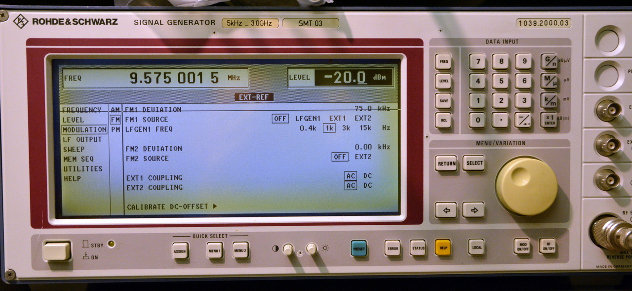

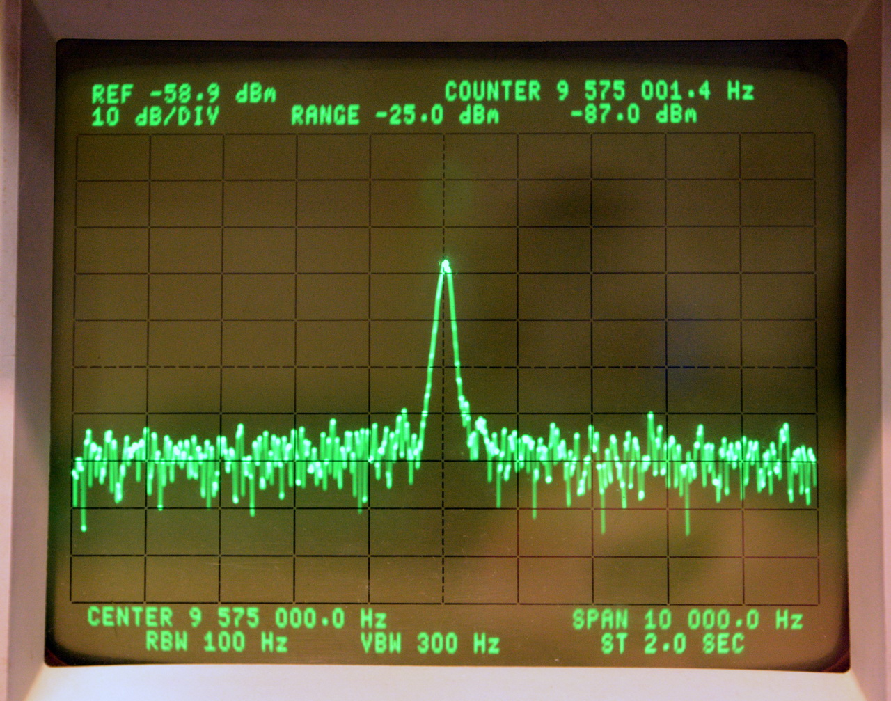

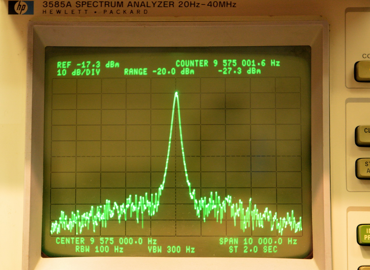

| Sujet : Emetteurs de fréquences étalon et effet Sagnac Nouveau | De F6FLC Le 01-05-2015 à 12:10 sta |
perso, je peux mesurer la fréquence de n'importe quel émetteur OC, GO ou OM avec 0,3 Hz de précision
je me suis amusé à noter quelques émetteurs lointains, comme Pékin et autres
sur plusieurs jours, les fréquences n'ont pas bougé
donc jamais constaté ce phénomène
les fréquences des émetteurs OM français sont pilotés pile poil, car je les trouve tous à 0 Hz de la fréquence initiale
certains exotiques sont décalés, mais rarement à plus de 2 Hz

| Sujet : Emetteurs de fréquences étalon et effet Sagnac Nouveau | De F6FLC Le 04-05-2015 à 00:51 sta |
et pourquoi chez moi ça ne bouge pas ?
la précision de ma base de temps est à 1,7 E-12 et elle alimente tous mes appareils synthétisés

| Sujet : Emetteurs de fréquences étalon et effet Sagnac Nouveau | De F6FLC Le 08-05-2015 à 15:31 sta |
mauvaise antenne chez moi, je n'entends pas grand chose
trouvé une fréquence près du 10 MHz, je ne sais pas ce que c'est, mais on peut peut-être comparer la fréquence reçue chez vous
à midi elle était de 9575001,7 Hz
donc 1,7 Hz au dessus de 9,575 MHz
sinon, mesurez une fréquence d'un broadcast costaud, on comparera
va falloir que je mette une antenne sérieuse !
| Sujet : Emetteurs de fréquences étalon et effet Sagnac Nouveau | De F6FLC Le 08-05-2015 à 15:55 sta |
cet après midi, même émetteur : 9575,001.4
quelques dixièmes de hertz, venant de chez moi

Et j'ai voulu vérifier la précision du mode fréquencemètre de l'analyseur HP-3585A
générateur calé sur 9,575 MHz plus 1,5 Hz
le compteur varie entre 1.4 et 1.6 Hz
donc je suis sûr de mes mesures
entretemps mesuré émetteur TDF sur 1557 KHz
mesuré 1557000.0 Hz
