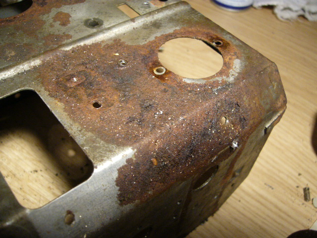

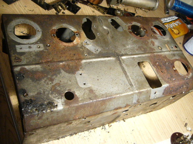

Voici le chassis pret a etre décapé...
Le démontage ,le reperage et classement des éléments en prenant des notes et crobars,tout en suivant la doc et le schéma est long et fastidieux...

céti l'urine de souris (si les souris urinent?) qui oxydent à ce point les chassis métal.?

carrément a poil ce châssis ,
et bien sur que l'urine de souris ronge d' ailleurs ces bestiole
ronge tout

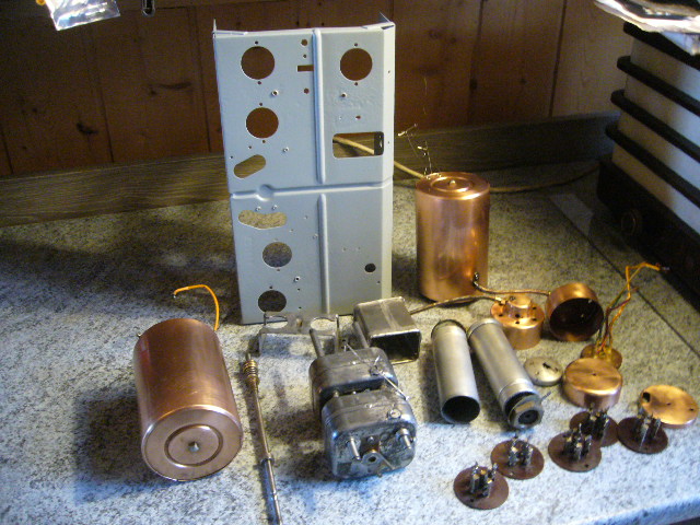

| Sujet : 834A Nouveau | De Philippe Girard Le 09-06-2014 à 21:46 sta |
Salut,
Ce long WE m'a permis d'avancer un peu..
Chassis décapé et protégé...l'idéal aurait été de l'étamer ...
Quelques éléments décapés et revernis....
J'ai été surpris que le blindage des bobines soient en cuivre....
