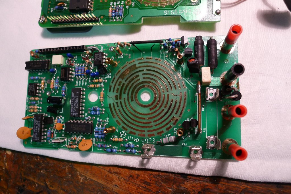

| Sujet : Multimètre HS Nouveau | De mégacycle Le 26-01-2014 à 16:39 sta |
Voila une photo de la chose ouverte... L'affichage fonctionne, le capacimètre aussi, l’ohmmètre aussi mais pas en testeur de continuité. Le voltmètre ne fonctionne plus et inscrit une valeur quelconque et l’ampèremètre ne bouge pas de zéro. Pas de trace de composant chauffé.

| Sujet : Multimètre HS Nouveau | De veberlingo Le 27-01-2014 à 09:09 sta |
A voir
sur la premiere photo vers la borne rouge
les 2 composants enrobés de gaine thermo
sans doute des resistances très basse
qui servent de fusible

| Sujet : Multimètre HS Nouveau | De Guy F6CTP Le 27-01-2014 à 11:11 sta |
Regardez à gauche il y a effectivement ces 2 résistances qui font fusible

La mauvaise manipulation s'est produite sur un montage alimenté par une tension de 12 volts ( batterie gel). La manip exacte, je ne pourrais plus dire mais la bêtise, c'est que j'avais inversé les calibres de fusible sur leur supports. Le 16 ampères de l’ampèremètre sur l'emplacement du 1 ampère du voltmètre.
Je vient de vérifier ce qui semble être des résistances sous gaines thermorétractable. 465 et 98.6 K . A première vu ce n'est pas cela. Je continue à chercher.

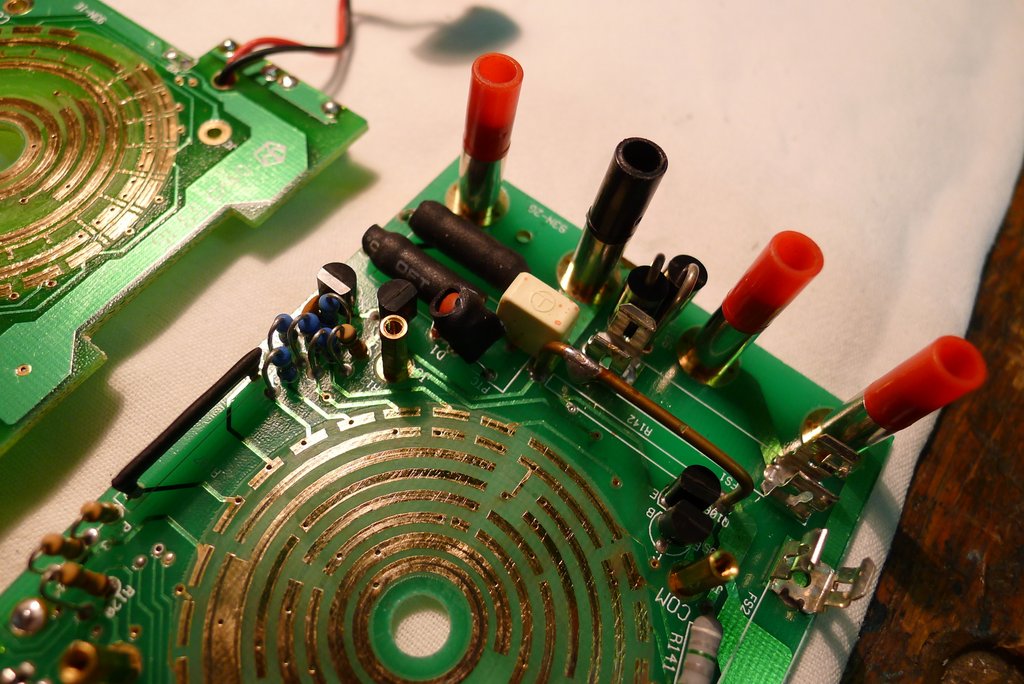

Tout d'abord une bizarrerie : un fusible dans la partie voltmètre ? et en plus 1 ampère !?
Il semblerait que ce fusible soit plutôt une protection dans le circuit /F. Mais ce circuit a l'air de marcher ! Sont-ce les mêmes bornes de raccordement, , Volts, ... ?
En parlant de bornes : entre deux d'entre-elles, il y a deux composants (diodes ?) tête-bêche qui pourraient aussi être des éléments de protection (?) ---> fig
Un bon point malgré tout : sous 12V, c'est 'seulement' une surintensité qui a détruit qqchose, le long d'un circuit fait pour acheminer un courant max de 1A, ..mais qui a dû supporter plus de 16A !

| Sujet : Multimètre HS Nouveau | De jfcrois Le 28-01-2014 à 19:36 sta |
M'a gourré sur l'image. ---->

Les deux diodes têtes bêches... Je n'ai même pas penser à les tester tellement elles m'ont paru énormes. Les fils font plus d'un millimètre de . Mais, je vais le faire.
Par contre, après les deux résistances et en sortie de celles -ci ; il y a un composant nommé PTC qui les relie à la masse. Renseignement pris, c'est une thermistance dont la résistance décroit en cas d'échauffement et relie le circuit à la masse. Encapuchonnée, je ne vois pas de référence dessus mais sa valeur à froid est d'un peu plus d'un K .
Est-ce une valeur habituelle pour ce genre de composant ? D'un coté 1K vers la masse, çà fait beaucoup de courant qui s'en va ailleurs que dans le pont de mesure...
