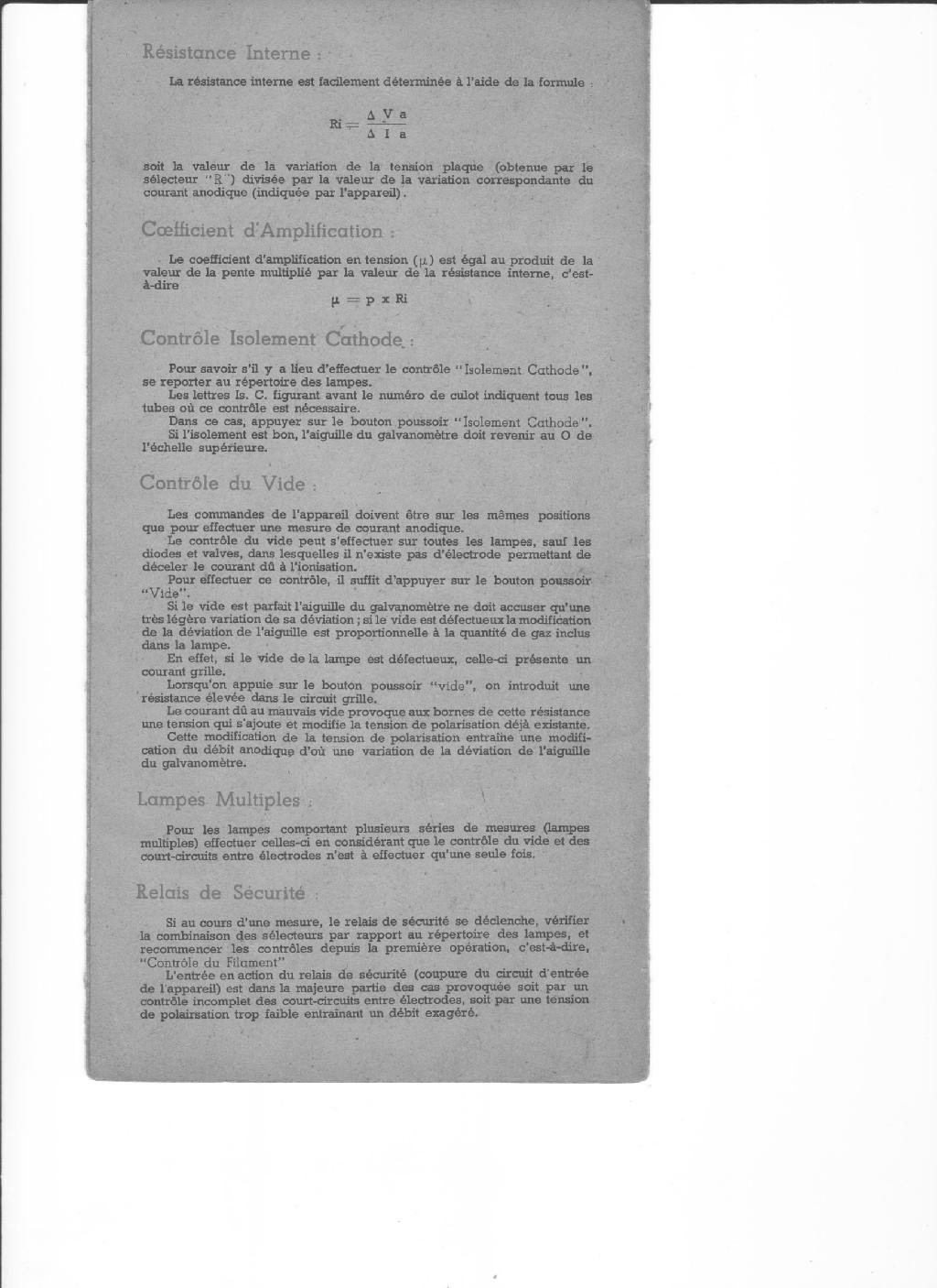

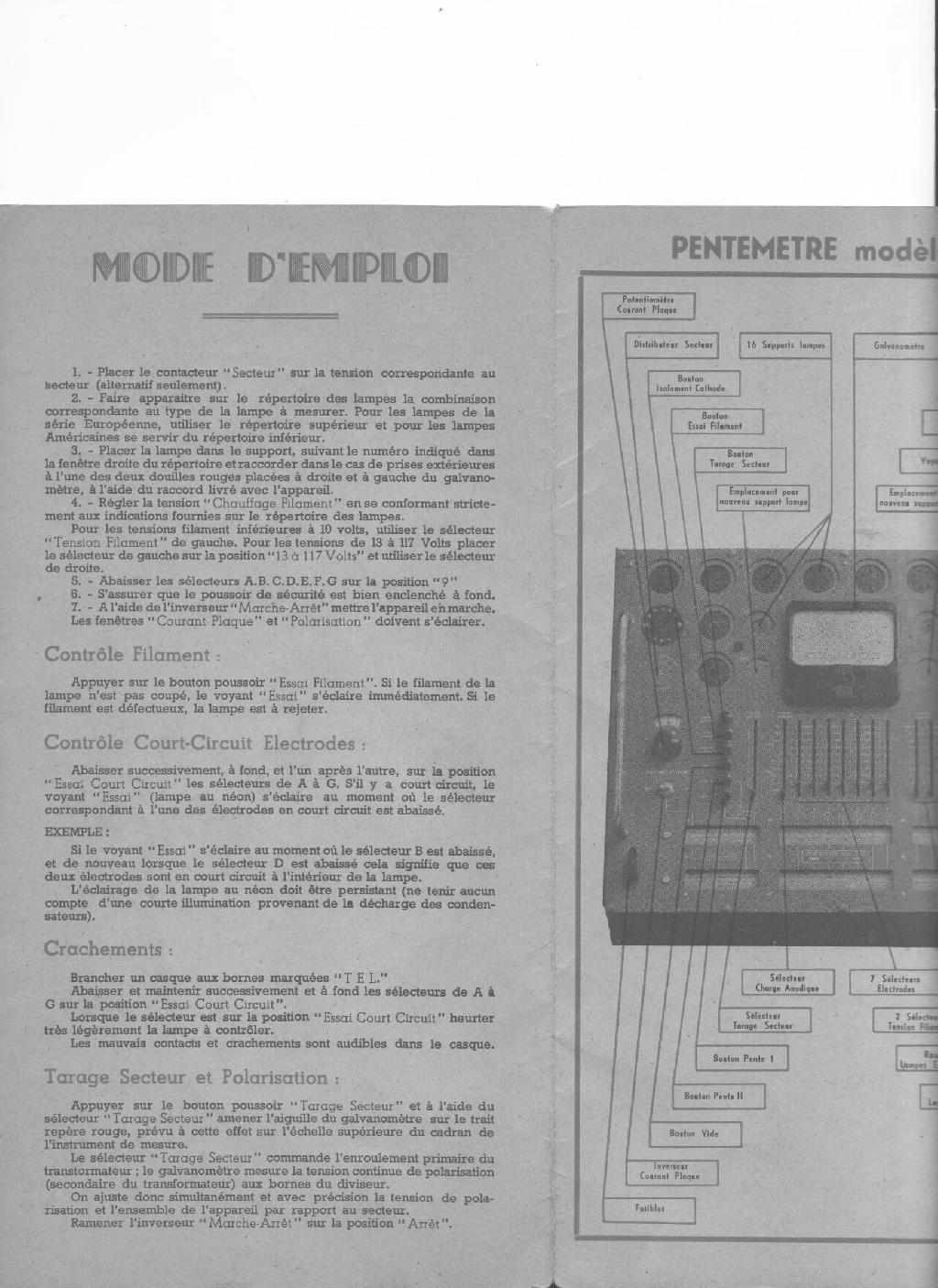

Voici le mode d'emploi du Pentemètre 305 ; la qualité n'est pas très bonne, désolé, mais le papier est jauni, de plus, le document se présente sous la forme d'un dépliant, plus grand que le format A4, ce qui m'a obligé à le scanner en plusiurs parties;
A suivre
| Sujet : lampemetre metrix 305 Nouveau | De Radioccitan Le 28-02-2014 à 17:00 cms |
Suite et fin ...

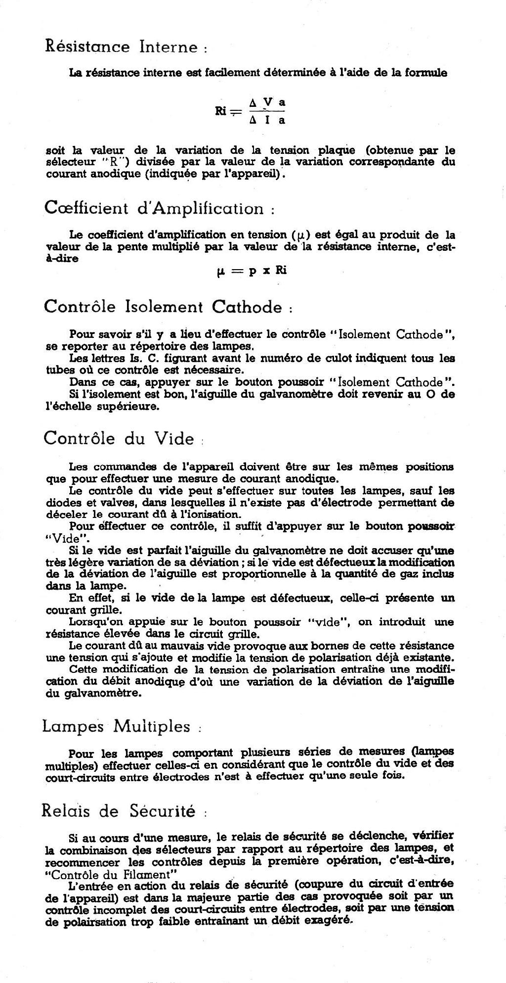

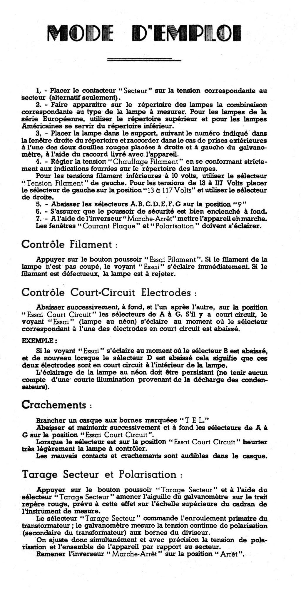

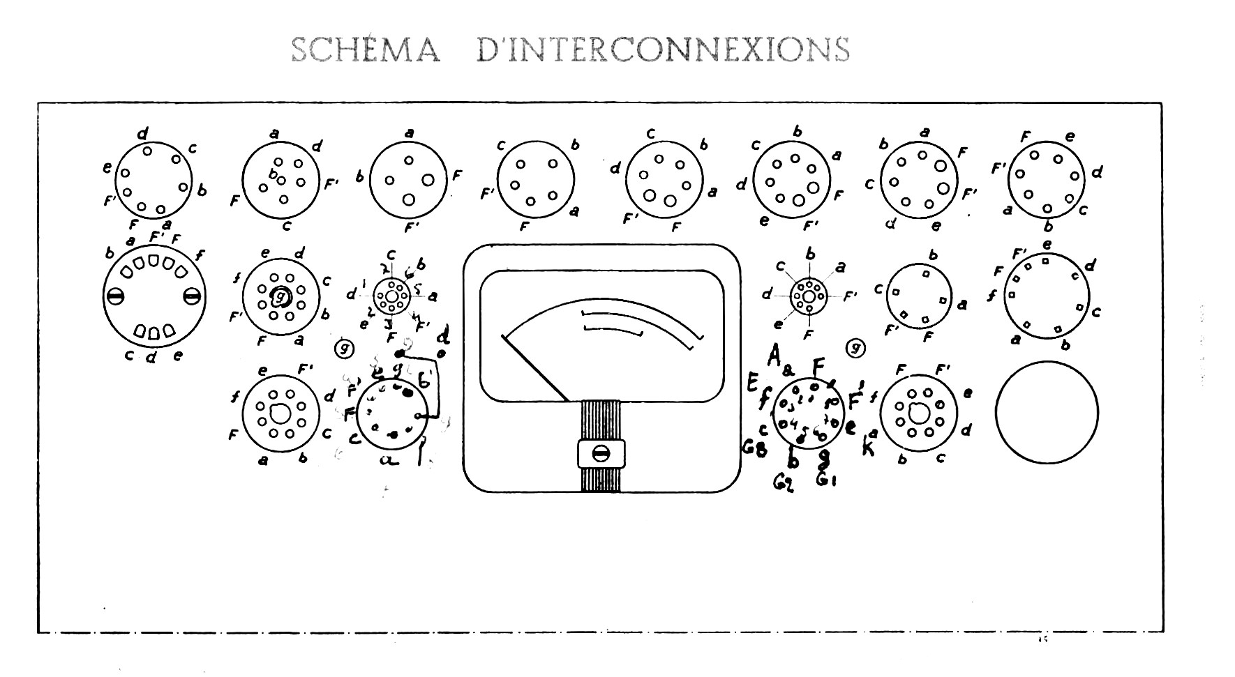

Merci à tous. Le fichier, auquel j'ai ajouté ma touche, est disponible en mesure.
Les pages ont été juxtaposées pour conserver une largeur relativement constante
