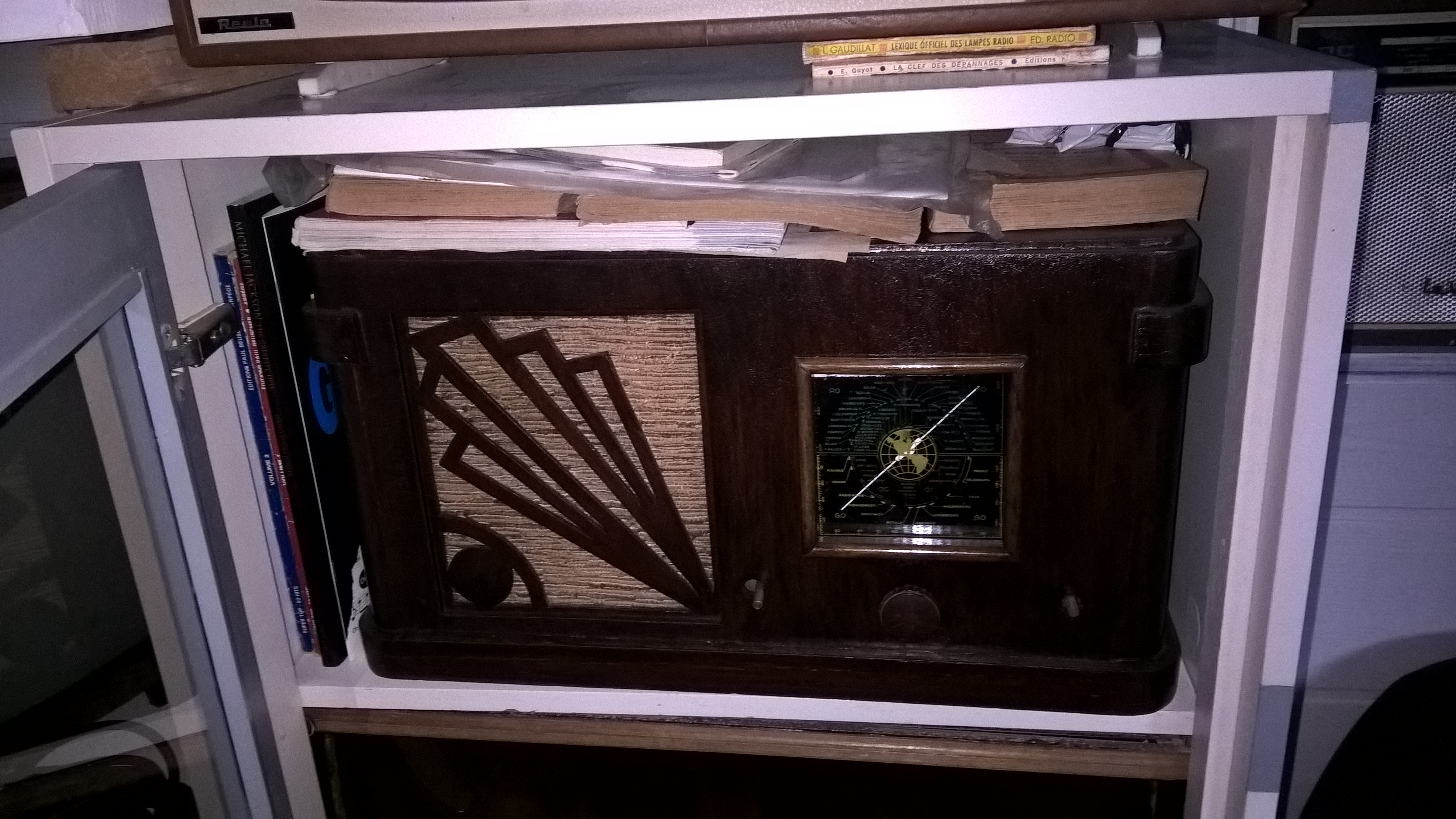

    Bonjours a tous je suis nouveau sur se forum et je débute en restauration TSF-Radio 😊 je fais appel a vous par se que je bute sur la restauration de mon deuxième poste; c'est un poste inconnues de fabrication artisanale je pense.., il possède 4 lampes dont deux ont le marquages effacé c bien la le problème😭 sniff et je n'ai pas le schémas de se poste que je n'arrive pas a trouver...Les lampe sont une 80 , 6F7 ,les deux autre lampes que je n'arrivent pas a lire son la lampes changeuse , et la finale BF qui a support transco ?? g déjà restaurer toutes la partie électroniques(changer tt les condo contrôler les résistances) effectuer la 1er mise en route les tentions son bonne mais.... des bruit bizarre dans le HP ,mais la BF est présente :-) je fait appel a votre gentillesse pour m'aider a identifier ces deux lampes et trouver un éventuelles schémas ....:-)merci d'avances:o) je joint quelque photos:-)

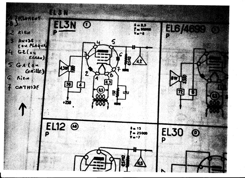

    La Transco pourrait être une EL3 (ou EL5 ou EL6), voir la valeur de la résistance branchée entre cathode et masse.
    La changeuse pourrait être une 6A7.

    la transco est une EL3 ou plus précisément EL3N quasiment a coup sur (la EL5 ou EL6 sont plus grosses , et la EBL1 a un téton, les AL3, AL4,CL4 sont dorées, pas rouges ça ne peut pas être aucunes de celles là )
    l'autre est, soit une 6A7, soit une 2A7 (les deux ont rigoureusement le même aspect ! seule la mesure de la résistance du filament permet de les différencier , a mesurer entre les deux grosses broches : si elle est tres faible, de l'ordre de 1 ohm ou un peu en deça, c'est une 2A7, sinon , c'est une 6A7)
    si cette lampe est montée sur le même circuit de chaauffage que les autres , sans bidouilles, alors c'est une 6A7 (puisque les autres sont en 6V)

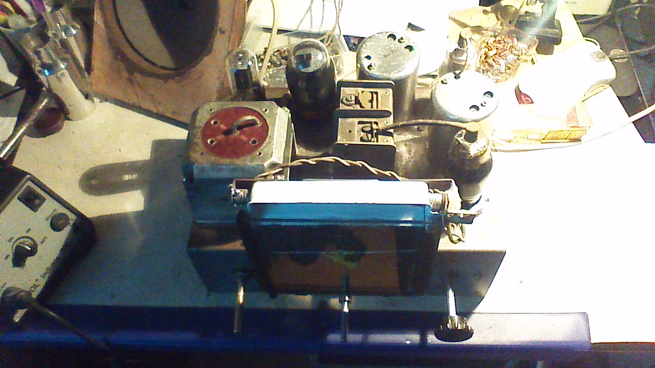

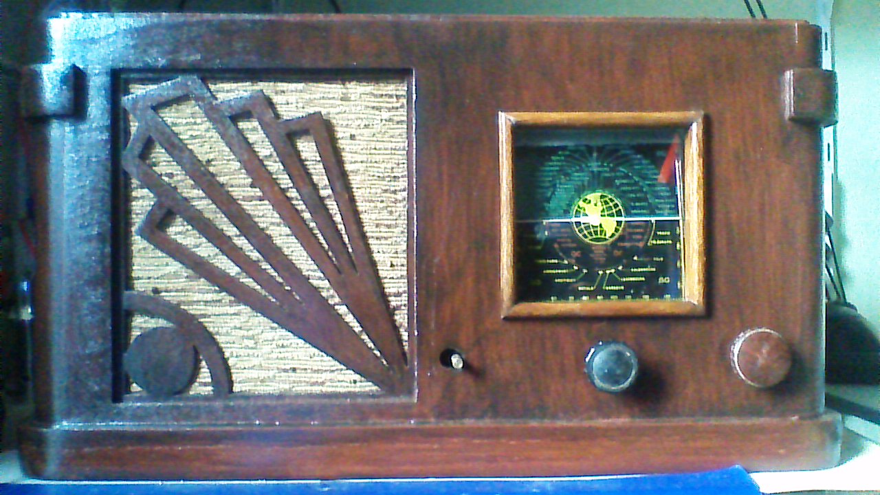

Sujet : radio inconue Nouveau De cedric  Le 29-12-2013 à 15:46 sta

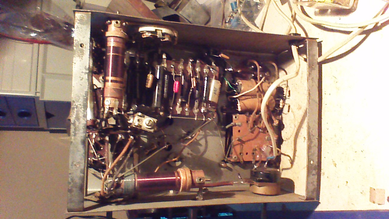

    Je joint une photos du poste aussi ,il manque un bouton mais j'en mettrai un plus tard

    Bonjour a tous merci pour vos réponses sa m'éclaire un peu mieux je vais effectuer les mesures je vous tient o courent:-)

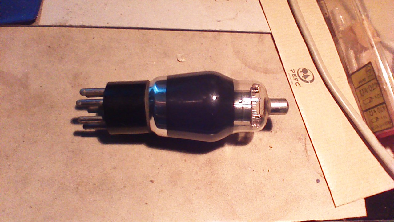

Sujet : radio inconue Nouveau De cedric  Le 29-12-2013 à 17:08 sta
    re[:Hi:] j'ai effectuer la mesure entre les deux grosses broches et je trouve 3,1 ohms et elle est monter sur le même circuit de chauffage que les autres sa n'a pas l'air d'être bidouiller en conclusion avec votre aides c'est une 6A7 un grand merci a vous,il me reste plus qu'à me lancer a la recherche de cette lampe je penses que c la causes de la panne de mon poste[:ouin:] et je ne posede Pa de lampetre pour la contrôler...,est ce une lampes faciles a trouver de nos jours et a quel prix?[:??:]
Sujet : radio inconue Nouveau De Totolagalène  Le 29-12-2013 à 17:13 sta
    Qu'est ce qui te fait dire que ta 6A7 est nase?

Sujet : radio inconue Nouveau De cedric  Le 29-12-2013 à 18:08 sta
    Pour répondre a totolagalene :-) se qui me fait dire que la 6A7 est naze est que quand je l'enlève et la remet sa ne changes rien... et le socle de la lampe bouge... après comme je debute je ne ses pas si c normal[:??:]

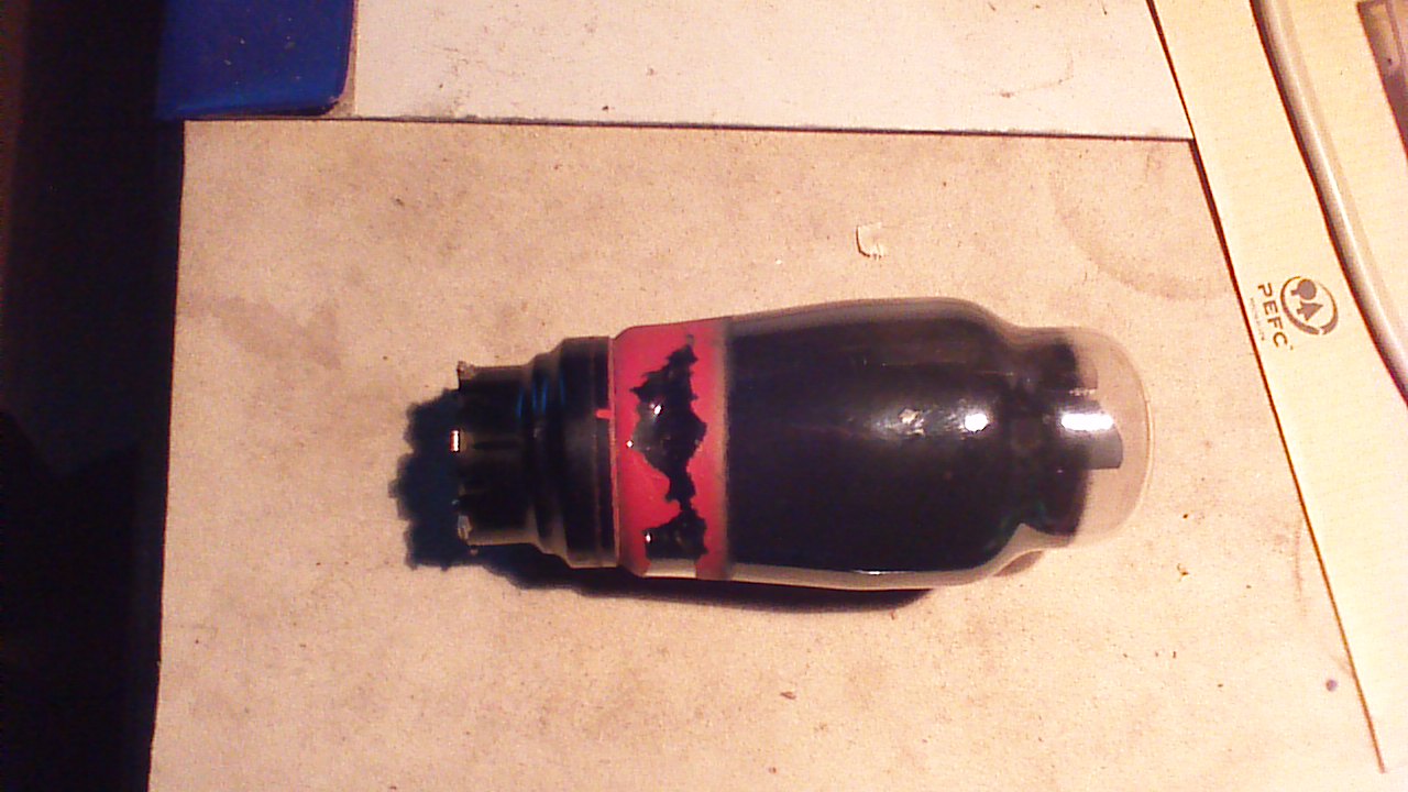

Sujet : radio inconue Nouveau De omale 13  Le 29-12-2013 à 18:25 sta
    Re
    espérant que les connexions ne sont pas rompu
    tu peu mettre un filet d'araldite entre le verre et le culot
    si bien sur ses de cela donc tu parle

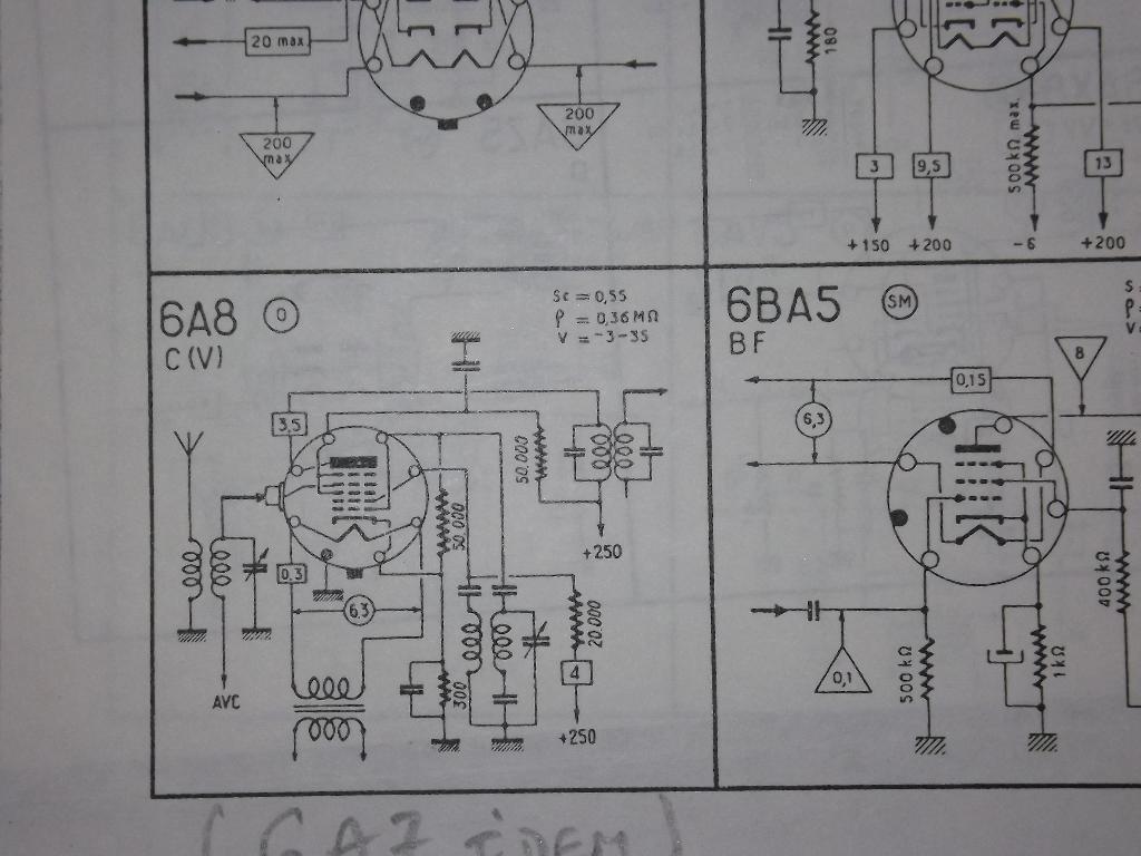

Sujet : radio inconue Nouveau De Totolagalène  Le 29-12-2013 à 18:30 sta
    Ce ne sont pas du tout des preuves suffisantes pour condamner la lampe; il faut commencer par relever les tensions sur ses différentes électrodes, voici des indications >>
    ("V = - 3 -35" est la tension de polarisation, ce qui signifie que tu dois avoir + 3 V entre cathode et masse au repos; au repos veut dire en l'absence de signal ou zizique) .

Sujet : radio inconue Nouveau De Phil  Le 29-12-2013 à 18:33 sta
    La 6A7 peut être remplacée par une 6E7 aussi. Ces tubes sont facile à trouver et pas chers.
Sujet : radio inconue Nouveau De Jacques (webmestre)  Le 29-12-2013 à 18:34 sta
    Bien joué Phil, ça fait 1 heure que je cherche car la grille de HP me disait quelque chose :-):-)
Sujet : radio inconue Nouveau De Phil  Le 29-12-2013 à 18:47 sta
    Cédric, bon nombre de lampes de cette époque ont leur culot qui bouge. La plupart du temps cela ne remet pas leur fonctionnement en cause. Il est préférable cependant de les recoller quand même. Voire, comme le faisait beaucoup de dépanneurs (à la grande époque) y mettre du chatterton.
    Si le filament est ok, cette lampe même fatiguée reste solide.

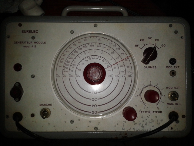

    Il faudrait que Cédric nous dise s'il possède un géné HF modulé (dit hétérodyne).

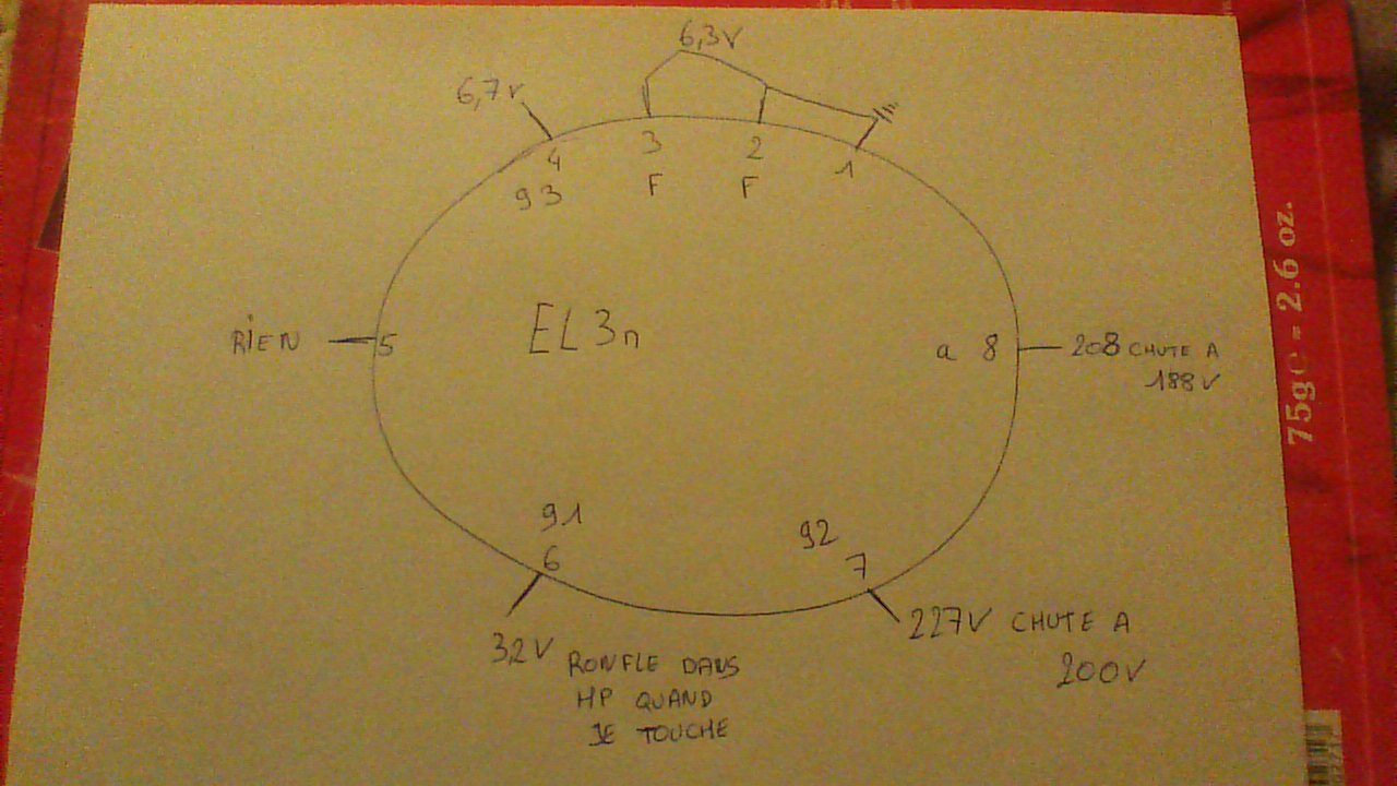

    Bonsoir a tous [:Hi:] j'ais essayer de brancher directement un condo avec une antenne sur g1 puis g4 rien n'y fait c toujours pareil:-(,pour la lampe g recoller le culot au tube de verre a la colle sa tien merci phil ; pour les tension g fait un relever g trouver de tout a par les+3v:-( ,je donne un peut plus de précision sur la panne du poste quand je tourne le sélecteurs de gamme d'ondes il ne se passe rien et quand je tourne le potard du volume il n'agit pas[:??:]

    Anh non totolagalene je ne possède pas de gene HF... :-( merci pour le Sébastopol oui Phil j'alimenterez le GL quand j'aurai tout remonter
Sujet : radio inconue Nouveau De Totolagalène  Le 29-12-2013 à 22:24 sta
    Si le potard de volume n'agit pas, il faut repartir dans ce coin là.
    D'ailleurs, il faut que tu mettes bien un truc dans la tête: pour dépanner un poste on ne commence pas par le "début" mais par la "fin", c'est à dire qu'on commence par le Haut-Parleur et, petit à petit, on remonte jusqu'à la prise "Antenne", donc pour ta 6A7 on n'en
    est pas encore là.
    Vérifie ton potard à l'ohmètre (poste hors tension of course).

    cedric , svp vérifiez le Haut-parleur puis le transfo de sortie BF ensuite prendre les tensions sur le support du tube EL3N
    Tension de cathode
    d'anode
    d'écran
    de grille de commande
    Vous saurez si votre tube final fonctionne normalement ou pas

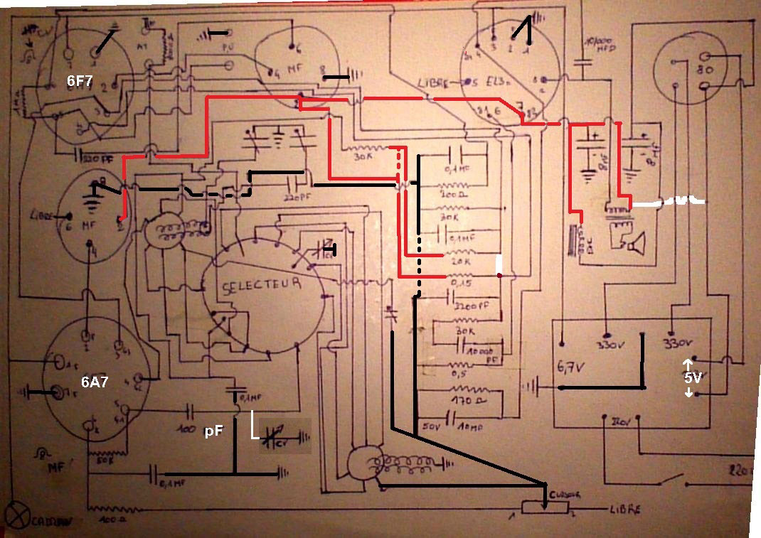

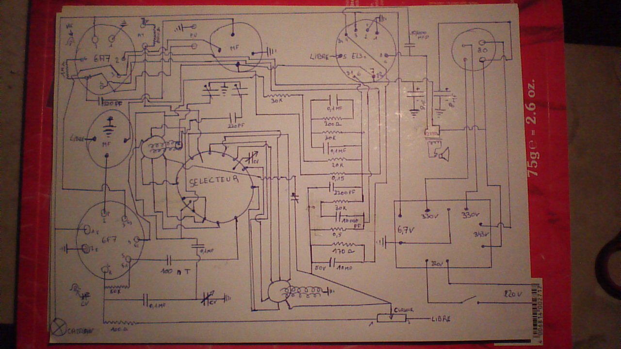

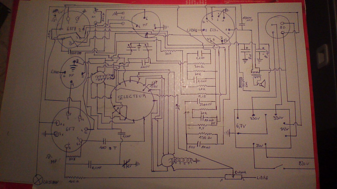

    Cédric a dit, au début, que la BF était présente, alors je l'ai cru sur parole mais peut-être ai-je eu tort.
    Ce montage n'est pas des plus courants puisqu'il n'y a pas de tube diode, on peut donc
    s'autoriser à penser que la fonction détection est assurée par la partie triode de la 6F7 (sa
    partie penthode s'occupant de l'amplification MF) et vraisemblablement en détection grille (plus classique que la détection plaque) qui apporte en même une amplification BF et expliquerait qu'il n'y ait pas non plus de tube préampli BF.
    Un schéma relevé du câblage nous éclairerait.

Sujet : radio inconue Nouveau De slouptoouut  Le 30-12-2013 à 14:11 sta
    le tube 6F7 est il bien d'origine ? n'y avais il pas normalement une 6B7, montée en reflex ?
    (l'interversion de ces 2 tubes est possible, ces deux tubes ont exactement le même culot ...et bien que différent, ça ne risque rien et marche quand même avec une 6F7 a la place d'une 6B7 , mais ça marche moins bien ! la partie triode n'étant pas prévu pour fonctionner en détection diode le résultat est un fonctionnement médiocre )
    il faudrai relever le schéma de cette partie (éléments connexe au tube 6F7 ) et voire si la plaque et la grille triode aboutissent a un secondaire de transfo FI ...
    Le fonctionnement en détection grille est possible mais peu plausible , et nécessiterais une astuce pour surpolariser ce tube ...

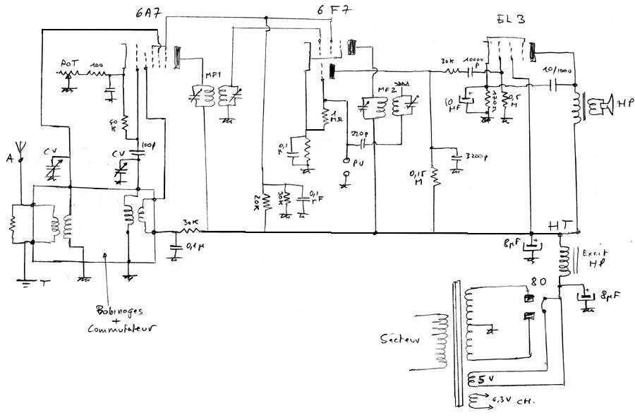

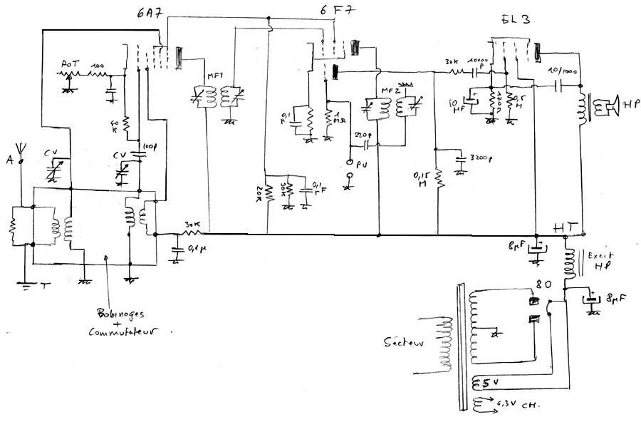

Sujet : radio inconue Nouveau De Pierre Roque  Le 30-12-2013 à 15:27 sta

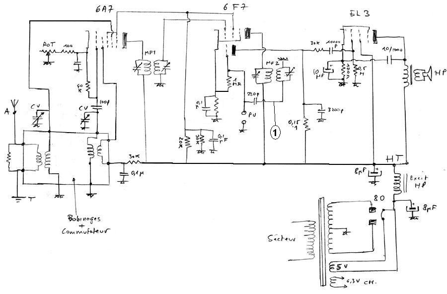

    Voici un Schéma qui vas peut être pouvoir vous servir , il suffit de remplacer la 42 par une EL3N .
.PDF
Sujet : radio inconue Nouveau De Totolagalène  Le 30-12-2013 à 16:18 sta
    Bonjour Pierre, et bravo!
    Avec çà, l'ami Cédric est sauvé; on comprend mieux que son potar n'agisse pas puisqu'il n'est pas dans la BF et qu'il ne peut agir que si le poste est en complet état de fonctionnement.
    Cà n'empêche pas qu'il doive déjà assurer le bon état de la partie BF et comme il n'a pas de géné il pourra voir si çà ronfle en mettant le doigt sur la prise PicK-Up (s'il en a une) ou
    sur la grille de la partie triode de la 6F7.
    [:Hi:]
    PS: Cédric, as tu le schéma de brochage des tubes? Sinon je te les communique.

    Les mesure sur la eln3: alors... 6,4v en chauffages 208v sur a8, sue g2 : 227v, g1:3,2v avec une petite ronfle quand je touche la broche avec la fiche de mon voltmetre , sur la broche 5 Ya rien ,sur g3 : 6,7v ,la broche 1 est a la masse, par contre au bout de 20min la tension de 8a chute a 188v et celle de g2 chute a 200v [:??:]
Sujet : radio inconue Nouveau De cedric  Le 30-12-2013 à 23:19 sta
    J'ais ossi fait une mesure sans el3n sur g2 372v et 8a 374v le chauffage 6,9v elle pompe drôlement quand elle est dessus a mon avis c pas trop normal sa ne correspond Pas aux tension du schéma [:ouin:]
Sujet : radio inconue Nouveau De Totolagalène  Le 30-12-2013 à 23:30 sta
    Il ne faut pas faire des mesures en retirant la EL3, tu vas faire des dégats.
    C'est normal que les tensions soient plus élévées sans elle.
    Sinon çà n'a pas l'air trop mal mais tes explications ne sont pas très claires, il faudrait que tu montres un dessin du brochage pour être sûr de bien se comprendre.
    Si tu n'as pas de scanner je t'enverrai le brochage.
    Relis bien tout ce qui a été dit depuis hier et réponds aux questions SVP.
    [:Hi:]
Sujet : radio inconue Nouveau De cedric  Le 30-12-2013 à 23:34 sta

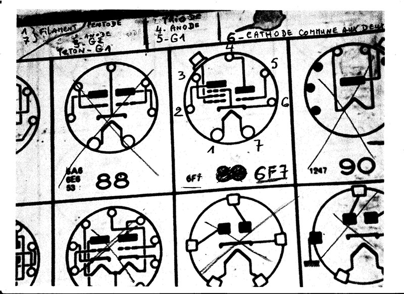

    apparemment c bien une 6F7 qui est monter a l'origine en allant voir la fiche technique du Sébastopol sur le GL mais je vais vous faire un schémas du câblages du mieux que je peux malgré mais petite connaissance en radio électricité j'ai été contaminer par se gentils virus depuis peu :o) je vous post le schémas demain:-)
Sujet : radio inconue Nouveau De omale 13  Le 30-12-2013 à 23:47 sta
    salut Toto, sur G1 un peu trop je crois
    et sur G3 tension négative ou positive les 6..7 volt[:Hi:] el3
Sujet : radio inconue Nouveau De Totolagalène  Le 31-12-2013 à 00:09 sta
    Voilà les brochages repérés et numérotés; ainsi on est sûr de parler de la même chose.
    Reprends les mesures sur la EL3 pour confirmer SVP
    [:Hi:]

    Attention! On n'a pas la même numérotation des broches pour la EL3; je sais que pour les Transco il en existe deux différentes, où as tu trouvé la tienne?
    [:Hi:]
Sujet : radio inconue Nouveau De cedric  Le 31-12-2013 à 00:35 sta
    Ahhhh une nouvelles qui me rassure :o) jtenvois le fichier ou j'ais trouver le brochage
.PDF
Sujet : radio inconue Nouveau De Totolagalène  Le 31-12-2013 à 00:43 sta
    OK! Y'a Philips et les autres :-D

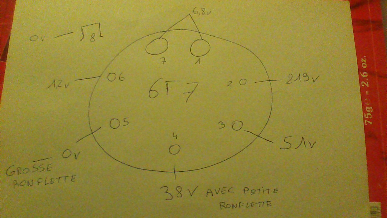

    Regarde les tensions sur la partie penthode de la 6F7, d'ailleurs ce que tu dois trouver est indiqué sur ce schéma Técalémit, donc tacalimet
    :-D
Sujet : radio inconue Nouveau De cedric  Le 31-12-2013 à 01:34 sta
    Ok bien vue :o) jtenvois mon relever de tension de la 6A7;-)
Sujet : radio inconue Nouveau De cedric  Le 31-12-2013 à 01:37 sta
    C'est Pa 6,8 mais 6,6volt en chauffage je me suis mal relu:-)
Sujet : radio inconue Nouveau De Totolagalène  Le 31-12-2013 à 01:48 sta
    Là c'est moins bien!
    La tension sur la cathode est faible, idem pour la tension G2.
    Regarde, par rapport au schéma Técalémit, les 2 résistances de 250 et 1.500 Ohms; est ce que tu as ces mêmes valeurs et mesure les avec ton ohmètre.
    [:Hi:]

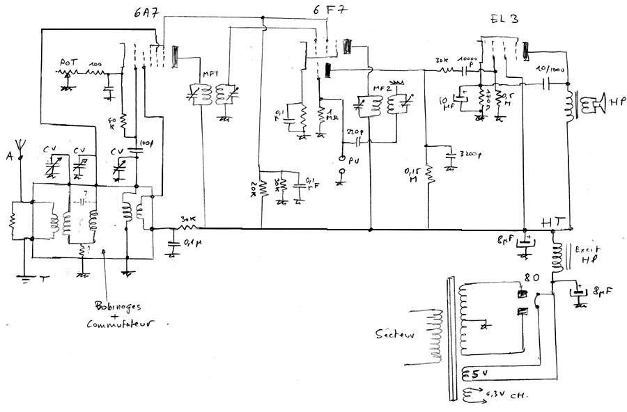

    bonjour a tous , Dominique en relevant le schémas du poste je me suis rendu compte que le câble de la prise P.U été désouder je l'ais resouder et maintenant sa ronfle fort qand je touche la P.U :-) merci pour le lien je vais quand même enlever les blindage des MF pour voir leur état chose que je n'ai pas faite vu la difficultés d'atteindre les vis de fixation des blindages :-(
Sujet : radio inconue Nouveau De cedric  Le 31-12-2013 à 17:31 sta
    Totolagalene j'ais comparée le câblage autours de la 6A7 avec le schémas du telecamit et il y a quand même de petite différence :-(
Sujet : radio inconue Nouveau De cedric  Le 31-12-2013 à 17:35 sta
    J'ais fait un relever du câblages et des composants du Sébastopol du mieux que je pouvez c mon premier schéma que je dessine :-( dite moi se que vous en penser[:??:]:-)
Sujet : radio inconue Nouveau De cedric  Le 31-12-2013 à 17:37 sta
    Meilleur veux a tout le monde [:Hi:]

Sujet : radio inconue Nouveau De Totolagalène  Le 01-01-2014 à 21:23 sta
    C'est bien d'avoir relevé le schéma, toutefois il y a de graves anomalies et il faut que tu vérifies tout.
    Quelques exemples d'erreurs:
    - la ligne HT dont la self de filtrage (= grosse bobine d'excitation du HP) n'est pas représentée; tu as dû confondre avec le transfo de sortie que tu as dessiné.
    - Le condo de 0,1 µF en // avec la résistance de 200 Ohms ne sont branchés qu'à une extrémité.
    - La prise Pick Up ne peut pas être reliée sur la 6A7.
    - Le téton de la 6F7 ne doit pas être relié au CV. (Je pense que tu t'es croisé les yeux entre ces 2 tubes).
    Je ne suis pas allé plus loin...
    [:Hi:]

    Bonjour a tous [:Hi:] meilleur veux ,c'est vrai je me suis emmêler un peu les pinceaux en relevant le schéma :-( j'ais revue le câblages des erreurs citer j'y est remédier par contre le P.U est bien relier sur la broche 5 de la 6A7 ,et j'ais eu du mal a représenter l'excitation du HP j'espère Pa mettre tromper[:??:],j'ai enlever délicatement les blindages des MF tout est normal pas de fil de couper, je joins les modifs du schémas
Sujet : radio inconue Nouveau De Pierre Roque  Le 02-01-2014 à 08:39 sta
    Il me semble qu'il y a inversion entre la 6F7 et la 6A7
    La prise PU est bien sur la grille de la Triode 6F7 et la résistance 50 K est bien entre la cathode et la grille de la Triode 6A7 sur votre relevé,donc il y a inversion des tubes.
Sujet : radio inconue Nouveau De jcj  Le 02-01-2014 à 09:47 sta
    Pas mal relevé ce schéma. Bravo :-)
    Après quelque petites corrections (Blanc = effacé, Noir = masse, Rouge = HT, pointillés = connexion qui semble manquer) on arrive à un schéma très simple et crédible. ->
Sujet : radio inconue Nouveau De Totolagalène  Le 02-01-2014 à 13:50 sta
    > "Il me semble qu'il y a inversion entre la 6F7 et la 6A7" <
    Oui Pierre, c'est même certain; çà saute aux yeux aussi quand on compare la photo du
    premier post avec son relevé qui s'apparente à un plan quant à l'emplacement des tubes
    et TRs MF: le tube qui se trouve dans un "coin" (photo ou schéma relevé) est la 6F7 et non la 6A7.
    Attendons la suite...
    PS: Une petite correction SVP, jcj; son poste n'a pas de présélecteur: la photo montre
    un CV à 2 cages seulement.
    [:Hi:]

    Merci j'ais fait de mon mieux avec les faible connaissance que j'ais :-) merci pour vos schémas on y voit plus Clerc , par contre je ne savait pas que j'avais inversée 2tubes je les avais replacer comme je l'ais avait trouver ,j'avais fais un repérage des tubes avant de les retirer,Par contre en les inversant comme sur le nouveau schéma sa ne marche pas non plus[:??:]mêmes symptômes.... est se que les lampes 6A7 et 6F7 ont pu être endommagé?
Sujet : radio inconue Nouveau De Michel87  Le 02-01-2014 à 13:56 sta
    Le relevé d'un schéma n'est pas chose facile pour un débutant. Surtout si le câblage est un peu en pagaille. Cédric s'est bien débrouillé.:-)
Sujet : radio inconue Nouveau De jcj  Le 02-01-2014 à 16:19 sta
    OK, Toto, pas de présélecteur, donc encore plus simple ->

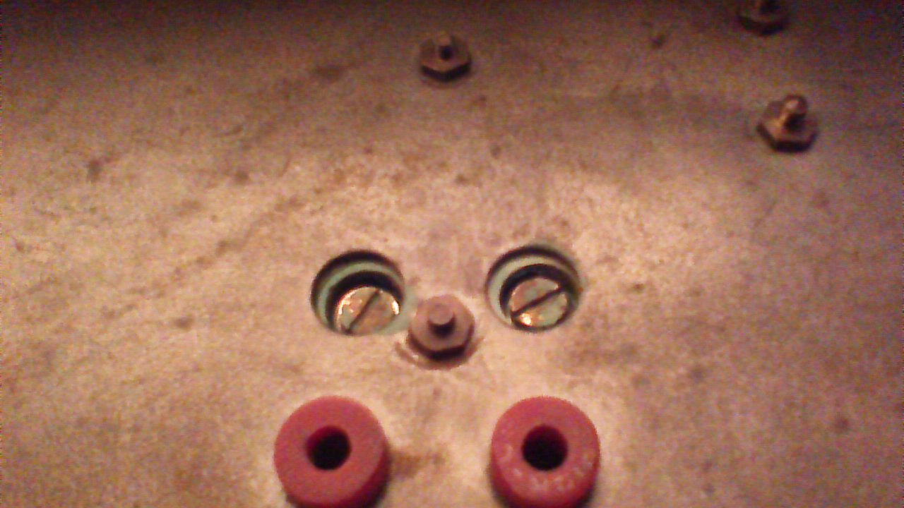

    > "est se que les lampes 6A7 et 6F7 ont pu être endommagé?" <

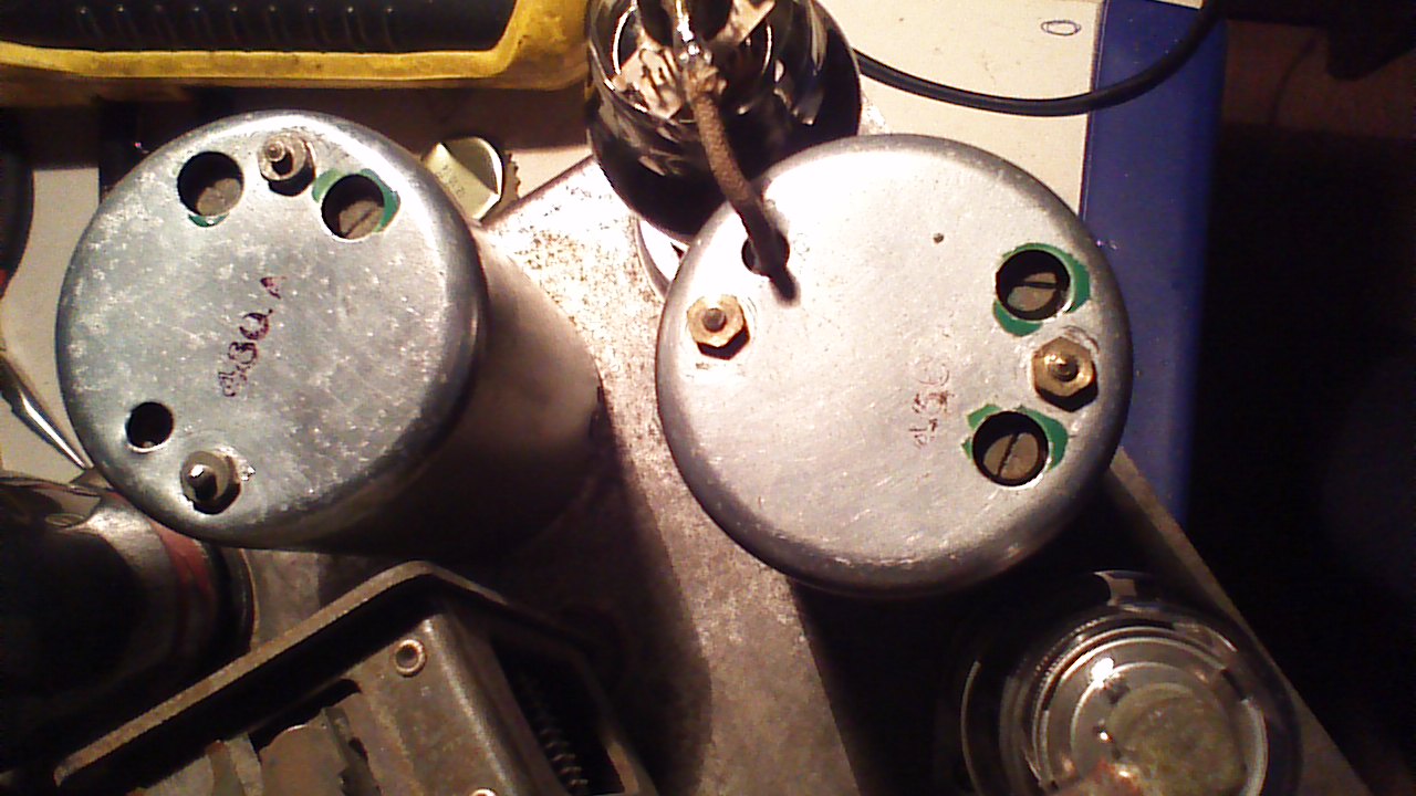

    On peut espérer que non dans ce cas car les électrodes recevant de la HT et la cathode sont sur les mêmes numéros de broches.
    -As tu bien branché une antenne (quelques mètres de fil)?
    -Le rotacteur de gammes d'ondes est-il placé dans la bonne position? (le manoeuvrer "50" fois pour en nettoyer les contacts).
    -Les vis de réglage des condo ajustables (dans les trous en haut des TRs MF) ont-elles été
    tripatouillées? Ou les vis de réglage des 2 ajustables qui se trouvent sous le châssis?
    [:Hi:]

    Les vis comme cela ce sont des condensateurs ajustables au mica.
    Je n'ai pas suivi tout le fil, mais ce qui importe c'est que vous ayez les tensions correctes sur toutes les électrodes des lampes.
    Si vous n'avez pas de générateur HF c'est difficile d'aller plus loin dans les recherches, car il faudrait tester l'ampli MF (partie pentode de la 6F7) en y injectant un signal à l'entrée.
    Il faudrait aussi voir si l'oscillateur de la 6A7 fonctionne.
    Vous pouvez vous inspirer aussi en lisant L'art du dépannage et de la mise au point des postes de T.S.F. que Pascal Chour a numérisé.
    Meilleures salutation.
Sujet : radio inconue Nouveau De jcj  Le 03-01-2014 à 20:44 sta
    J'en profite pour donner une dernière mouture du schéma supposé. Il y avait une erreur sur les schémas précédents (résistance de grille de la triode 6F7, reliée à la cathode et non à la masse, "détection par la grille").
    Question dépannage, potentiomètre à fond vers la droite, est-ce ça crachouille fort dans le haut-parleur lorsque on tripote avec un tournevis les bornes supérieures des lampes 6F7 et 6A7 ?

    "Si vous n'avez pas de générateur HF c'est difficile d'aller plus loin dans les recherches,"
    Tu m'as enlevé les mots de la bouche.
    Même si les vis de réglage des TRs MF n'ont pas été
    touchées, il suffit, vu l'âge, que la poussière plus humidité plus crottes de mouches aient
    fini par modifier sensiblement la valeur de ces capas voire les mettre en court-circuit du point de vue HF, pour que le signal ne passe plus.
    Il faudrait nettoyer ces condos ajustables mais encore une fois tu ne pourras pas les régler ensuite sans hétérodyne.
    Tu habites dans quel coin? Saît-on jamais si quelqu'un pas loin pourrait t'arranger çà.

Sujet : radio inconue Nouveau De Totolagalène  Le 03-01-2014 à 21:41 sta
    Les lampes sont à mettre en cause en dernier.
    Mais, vu ce que tu dis, je commencerais par nettoyer les condos ajustables des TRs MF; achtung c'est très fragile surtout because la petite lamelle de mica qui s'y trouve.

    Fabriquer un petit générateur maison injectant du 460 kHz modulé pourrait être une solution. Avec un vieux transfo MF pour les bobines par exemple.
    Dominique.
Sujet : radio inconue Nouveau De Totolagalène  Le 03-01-2014 à 22:35 sta
    Ben oui mais çà, c'est pas forcément évident pour Cédric.
    Il y aurait bien une autre possibilité, c'est un émetteur très puissant qui lui permettrait d'accorder ses TRs MF après nettoyage de leurs condos ajustables.
    Quand j'étais à Sarrelouis je voyais les antennes d'Europe N°1 de la fenêtre de ma piaule
    chez les ricains (16th US Army missile detachment).
    Ca doit arriver très très fort à St Avold, en mettant sur GO et sur 1647 m, peut-être il pourra régler ses TRs MF.
    [:Hi:]
Sujet : radio inconue Nouveau De Dominique Lambert  Le 03-01-2014 à 22:35 sta
Sujet : radio inconue Nouveau De Dominique Lambert  Le 03-01-2014 à 22:46 sta
    Oui toto (on a posté en même temps), sans générateur HF, ça ne va pas être simple et si il en construit un, il faudra le régler. On tourne en rond.:o(
    Moi aussi, dans la marne, ça fait un peu loin.
    On doit pouvoir trouver un adhérent de Radiofil ( dans leur annuaire ) qui puisse aider Cedric.
    Dominique.

    Merci pour le schéma du générateur je doit avoir les pièces reste juste a mettre tout sa en œuvre:-(

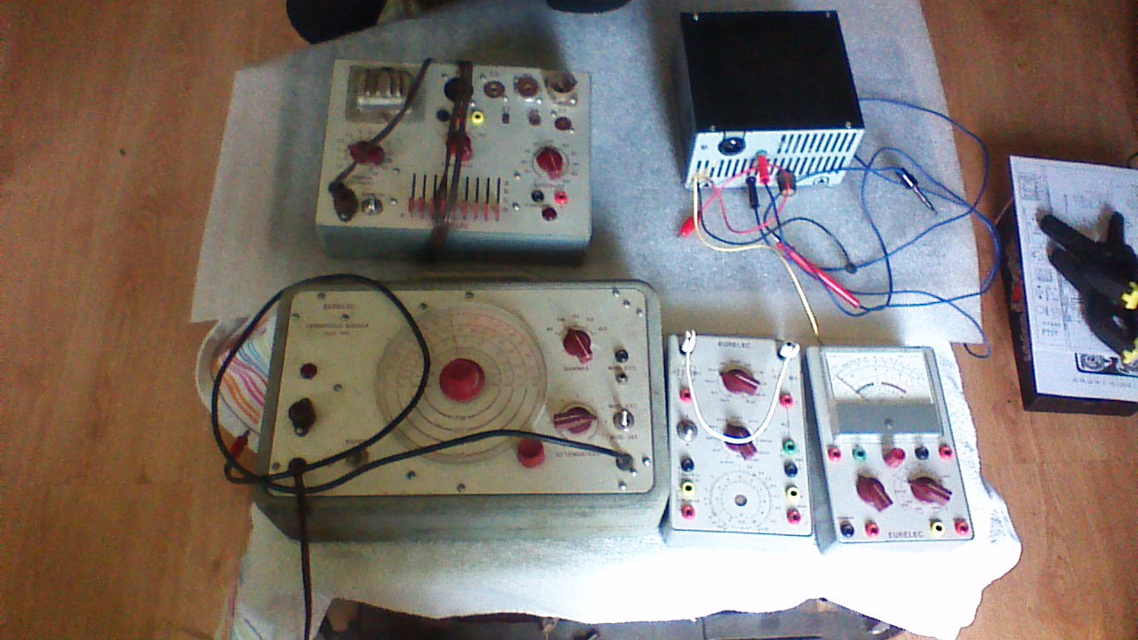

Sujet : radio inconue Nouveau De cedric  Le 27-03-2014 à 12:36 sta
    Bonjours a tous je vient vous donner des nouvelle
    J'ai passée le Sébastopol au multivibrateur je ne sais pas si j'ai pris les bons points de mesure par rapport au schémas mais tout a l'air de passer ,ses derniers moi j'ai pu me procurer quelques appareil de mesure dont un générateur modulée qui pourrait peut-être m'aider à poursuivre le dépannage du poste.
    Vous en penser quoi?
    Les photos ----------------------------->>>>>>>>>
    La boîte noire c'est le multivibrateur fabriquer grâce a vous
Sujet : radio inconue Nouveau De fdevlos  Le 27-03-2014 à 15:55 sta
    L'héterodyne me rappelle de bons souvenirs.
    J'ai commencé avec ce modèle eurelec, il y a 3 ou 4 ans. La doc complète est disponible
    dans les archives. Toto m'avait aidé à la remettre en route en m'envoyant une lampe. Je procèderais donc ainsi :
    1/ Remettre d'abord en état l'hétérodyne (changement des chimiques).
    2/ Pour tester son fonctionnement, il faudrait un oscillo mais vous pouvez au moins
    tester si elle produit de la BF en la branchant sur la prise PU d'un poste fonctionnel.
    3/ J'ai relu un peu ce fil. Sauf erreur vous en êtes à tester l'étage MF et détection.
    Essayez donc d'injecter un signal d'environ 550 kHz modulé au niveau du secondaire
    du second trmf. Vous verrez si la fonction détection est opérationnelle. Il faut entendre
    la BF dans le HP.
    4/ Ensuite, vous pourrez essayer de déterminer la véritable fréquence MF de votre poste.
    Cette information sera utile pour la suite
    Voici, le réglage de l'héterodyne et le point d'injection ->
    Bonne manip

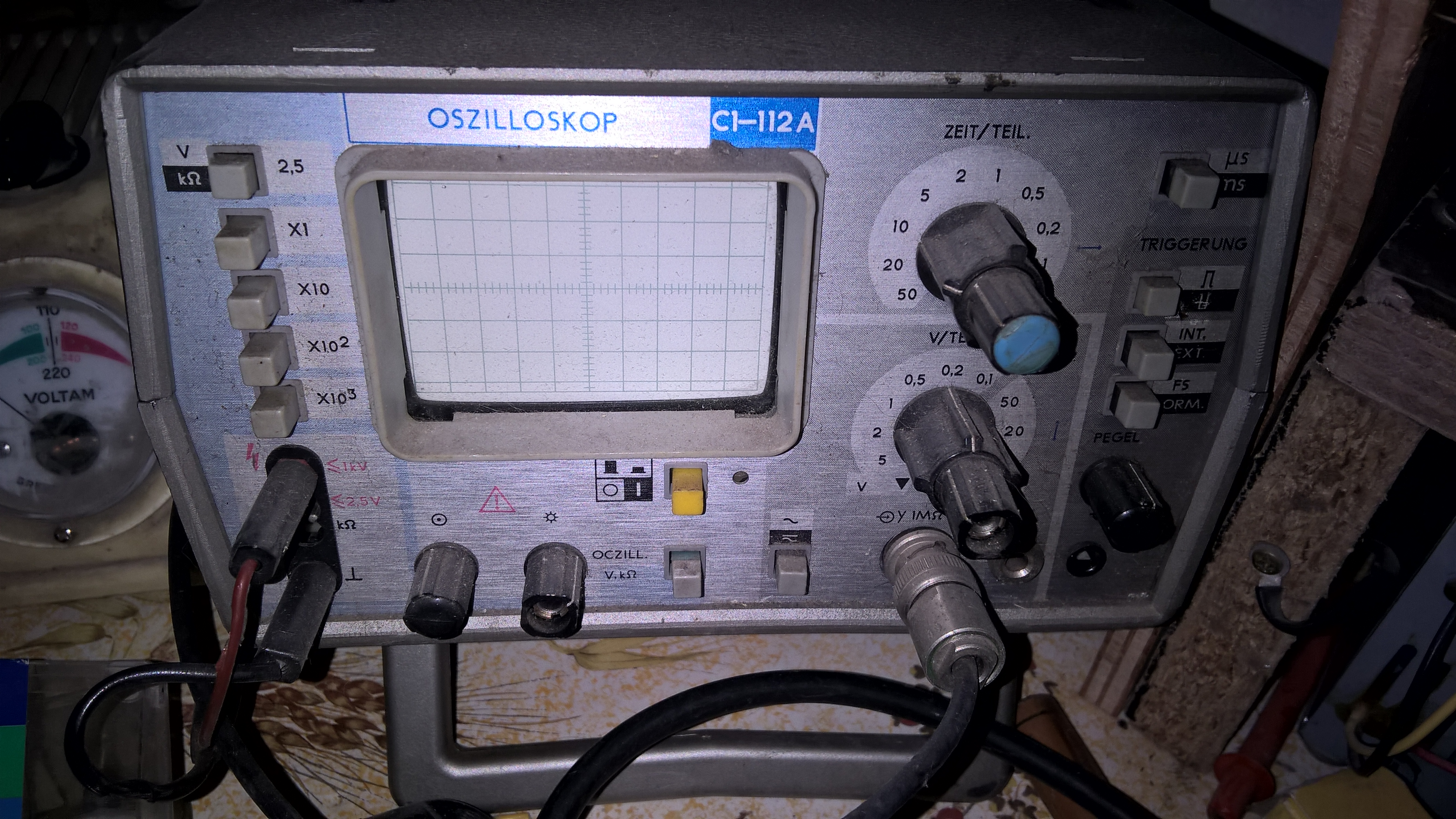

Sujet : radio inconue Nouveau De cedric  Le 12-01-2018 à 23:32 sta
    Bonjours a tous et mes meilleur veux pour cette nouvelle année
    Je suis de retour sur le site
    Je m excuses de cette longues absence suite a des changements imprévu
    Ses dernière année j en ais profiter pour étendre ma collection de radio et me lancer en parallèle dans la collection d anciennes tv (prend plus de place)
    Je vais prochainement reprendre la restauration du Sébastopol qui attend sa remise en état dans la vitrine depuis mon déménagement
    J ai pu me procurer un oscilloscope
    Voila la photo de la radio et l oscilloscope
    Cordialement Cédric
