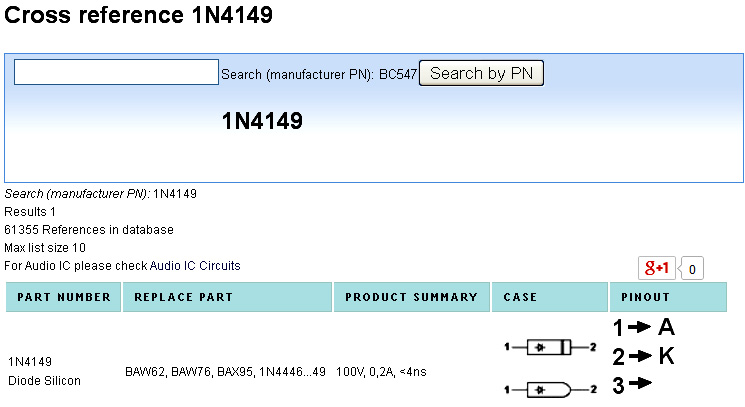

| Sujet : Diodes 1N4149 Nouveau | De Lebon Le 18-11-2013 à 14:31 sta |
| Sujet : Diodes 1N4149 Nouveau | De remi35 Le 18-11-2013 à 16:12 sta |
Ces diodes se sont sans doute effritées à cause de l'humidité dans laquelle cette pauvre mire à stagné pendant des années.
Comme on trouve des 1N4149 sur le site proposé par Marcel Bourguinet, autant remplacer par une diode de la même paroisse.
Je pense qu'il y aura aussi des transistors à remplacer.
| Sujet : Diodes 1N4149 Nouveau | De Tésèsèfe.56 Le 18-11-2013 à 18:10 sta |
Re.
Très intéressant le tableau, c'est exactement ce qu'il fallait, d’où vient-il ?
Apparemment il font la même chose pour les transbars ... ?
L'ami "Lebon "pourrait-il nous donner le lien ?
Pour "Elector" je le trouve en kiosque chez moi ... et je reçois leur pub par internet régulièrement. Par contre pour leur kits, la plupart de ceux qui m'intéressent ne sont plus dispo depuis un bon moment ...
Crlt.
| Sujet : Diodes 1N4149 Nouveau | De Lebon Le 18-11-2013 à 19:47 sta |
| Sujet : Diodes 1N4149 Nouveau | De XYZ du 56 Le 19-11-2013 à 00:22 sta |
Sauf que ce tableau de substitution indique que la 4149 peut être remplacé, entre autres, par des 4148 de... 200mA.!
A la place de 500mA on mettrait des 200... pour voir!!!
