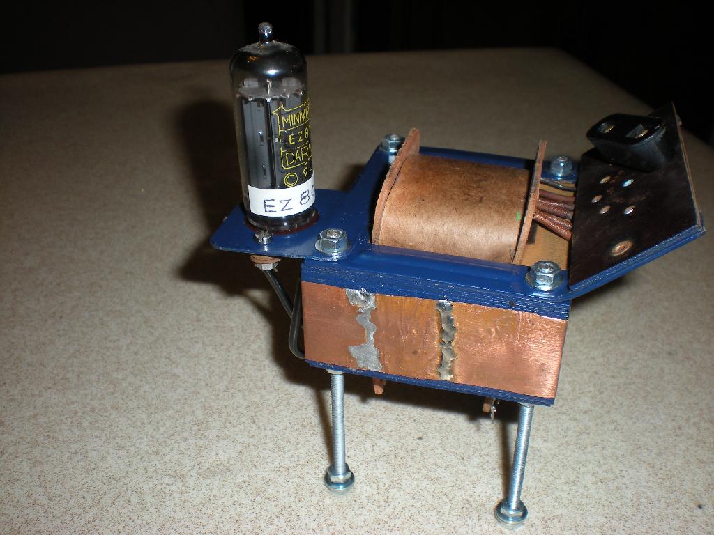

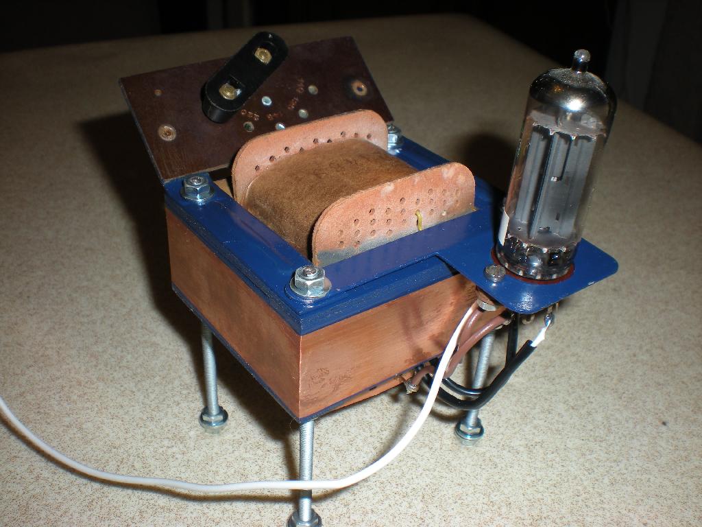

| Sujet : Réparer un Point Bleu 207 Nouveau | De denybear Le 03-11-2013 à 23:25 sta |
Après 1 mois sans avoir pu y toucher, j'ai pu re-regarder mon poste Point Bleu.
Quelques tests, sans les lampes :
- continuité primaire OK
- continuité secondaire OK
- pas de court-circuit entre primaire et secondaire
Sur le poste, à l'origine, il y avait une résistance environ 200 Ohm entre le point milieu du secondaire (page 3 du doc joint).
Le problème: elle est un peu noire et vieille, donc je l'ai remplacée par 240 Ohm 3W.
Avec le remplacement, j'ai les valeurs de tension écrites en ROUGE sur la page 2 du doc... pas terrible.
De plus avec la résistance, le test avec l'ampoule de 75W en série sur le primaire n'est pas concluant (l'ampoule éclaire vivement).
J'enlève la résistance et je ne mets rien à la place. Là, miracle, les valeurs deviennent bonnes (en vert page 2).
Le test de l'ampoule en série est concluant (filament tout juste orange, très faible éclairage).
Sans cette résistance, j'ai environ 300 Ohm entre le point milieu du secondaire et la masse.
Malheureusement, je n'ai pas le schéma de l'appareil, juste un schéma qui s'en approche très peu, page 1 du document joint.
Du coup, j'ai des questions :
- Quelle conclusion tirer de tout ça ? A priori, il faudrait dégager la résistance, mais je me pose la question de pourquoi elle était là à l'origine (elle est d'origine, ça n'est pas un rajout)

| Sujet : Réparer un Point Bleu 207 Nouveau | De omale 13 Le 04-11-2013 à 20:03 sta |
bonsoir a tous![[:Hi:]](s12.gif)
j'ai un poste donc le support est exactement identique? et le support
sur ce poste n'es pas un bricolage ,moi sur ce transfo j'ai redressé la patte
qui supporte la EZ pour mettre le transfo su un autre poste et je préfère que la EZ
travaille a la verticale ,photo-------------------->>
| Sujet : Réparer un Point Bleu 207 Nouveau | De Julienbeta Le 04-11-2013 à 20:24 sta |
re bonsoir
oui mais là ça fait propre comme bricolage ... en plus en bleuuuuu !
quand même le poste de notre ami a un court-jus quelque part au secondaire puisque ça allume sa lampe balast du primaire et c'est pas le condo de filtrage puisque la redresseuse n'est pas en place (ou alors le câblage est pas bon : condos chimique directement en parallèle sur le HT du transfo ? ) .. en tous cas le transfo a chauffé ...
Julien
| Sujet : Réparer un Point Bleu 207 Nouveau | De omale 13 Le 04-11-2013 à 20:30 sta |
Re
sur ,et en plus il a L'air bien bronzé ![[:??:]](s11.gif) ![:o[]](s13.gif) ![[:Hi:]](s12.gif)

| Sujet : Réparer un Point Bleu 207 Nouveau | De Michel87 Le 04-11-2013 à 22:32 sta |
Sur les photos du transfo d'omale 13, c'est un feuillard cuivre qui ceinture le circuit magnétique ?
| Sujet : Réparer un Point Bleu 207 Nouveau | De omale 13 Le 04-11-2013 à 22:38 cms |
Re, exact Michel
