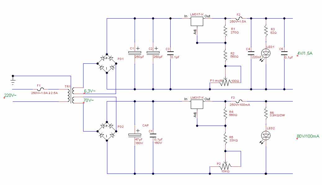

Juste une petite réalisation pour Poste batterie clone du Synchrone
Une alimentation toute simple mais qui présente l'avantage d'utiliser deux LM317 y compris pour la HT ce que l'on ne trouve pas très fréquemment.

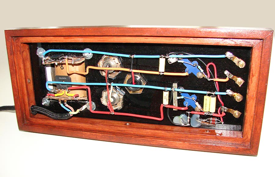

J'ai utilisé pour la réalisation du PMMA noir brillant commandé sur mesure sur internet pour un prix raisonnable ici
Câblage sans CI directement par le dessous. Seul point particulier l'utilisation d'un potentiomètre multi-tours pour un réglage précis du 4v pour les filaments.

comment un fusible de 25mA sur le 4 volt peut-il tenir au delà de 25
idem pour le 80 volt un 35mA, j'ai pas compris excuse pour l'explication,

| Sujet : Alimentation Poste Batterie 4v 80v Nouveau | De jcj Le 06-07-2013 à 19:44 sta |
C'est pas un peu juste pour le LM317 de l'alim 80 ?
En entrée : 100 x racine(2) = 140 V
En sortie : 80 V
Différence entrée sortie = 60 V.
Il est donné pour 40 V maxi (ou alors il y a des versions qui supportent un "Input-Output Differential Voltage" plus élevé ?).

Effectivement, il existe le LM317HV qui monte jusqu’à 60V.

Pour les 100v vous avez raisons, c'est 100v redressés (70v sortie de transfo), en clair, le schéma doit etre corrigé, je vous fais ça rapidement.

| Sujet : Alimentation Poste Batterie 4v 80v Nouveau | De murena Le 07-07-2013 à 00:25 sta |
Voilà le schéma avec les fusibles conformes et la tension de sortie transfo corrigée.
