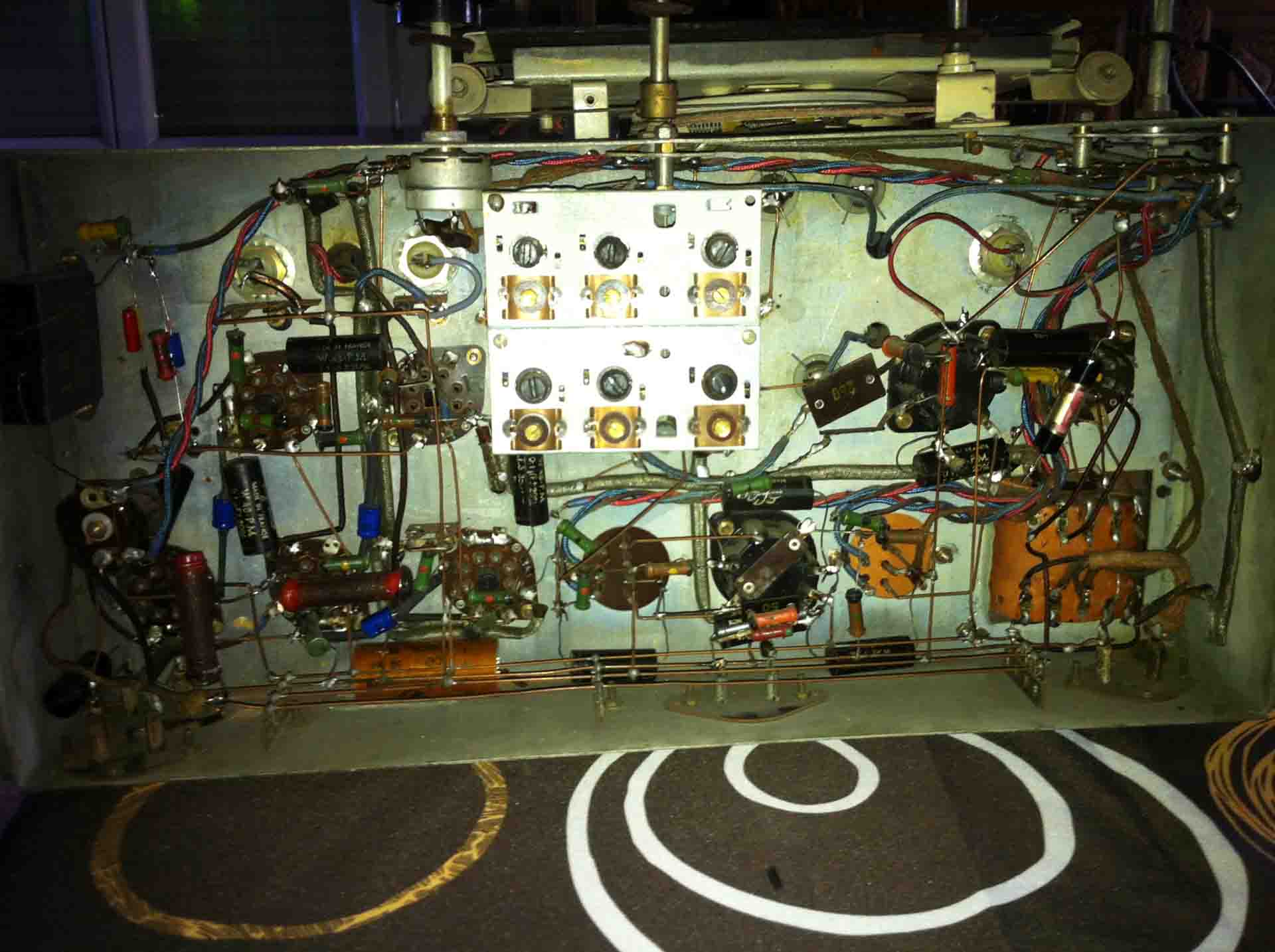

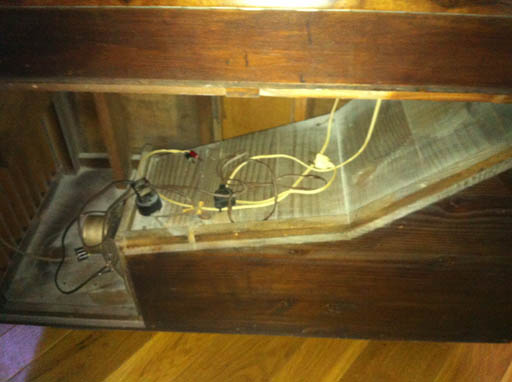

Soucieux de retrouver un son à lampe pour mes vinyls dans un meuble en bois et non en plastic, je viens d’acquérir un meuble tourne-disque/tsf non indentifié. Il y a bien une platine disque "melodyne" mais elle n'est certainement pas d'origine: elle peut tourner à 16/33/45/78 tours et une découpe maladroite a été faite pour l'intégrer au meuble. Quoiqu'il en soit elle tourne et ce n'est pas là mon problème.
Au moment de l'achat, les vendeurs qui m'ayant dit que tout fonctionnait, nous décidons de brancher la bête. Je mets un 33 tours de Pink floyd en place et c'est parti pour la mise en tension! Alors que les lampes arrivent à température, un bourdonnement énorme est émis en même temps. On manipule les 4 boutons non identifiés de l'appareil, je me dit que le premier doit être le volume, mais rien y fait ce bourdonnement persiste sans pouvoir en moduler le volume qui est très fort! Évidemment, on n'a pas torturer la bête plus de quelques secondes, on éteint tout et je décide de l'acheter quand même en divisant le prix par 2.
Ayant écouté durant mon des disques sur l'électrophone ronronnant de mon grand-père durant ma jeunesse, j'avais il y a peu compris que les ronronnement viennent d'un problème de lissage et qu'il faut changer les condensateurs. Mais le tourne disque de mon grand père ronronnait doucement et on pouvait très bien entendre ce qu'on passait comme disque. Ici, c'est à mon avis, le maximum de db que peut émettre le HP de ma nouvelle acquisition.
Je voulais donc votre avis. Je vais changer les 2 condensateurs métalliques 8MF 450/500v et le condensateur 8+8MF 450/500v que je vois sur la platine (cf. photo, entourés en rouge). D'ailleurs, si quelqu'un peut m'expliquer ce qu'est un condensateur 8+8MF par rapport à un 8MF...?
Pensez-vous que cela suffise? Il y a bien un petit condensateur (à droite sur la photo)sur un transfo je pense, pensez-vous qu'il faille le changer également.
J'ai bien parcouru ce forum. Mon but est de changer le moins possible pour garder l'appareil dans son jus. Je changerais les lampes volontier car je veux avoir un son impeccable. Il y a plusieurs sortes de "6v6g", et je me suis déjà renseigné en tant que guitariste amateur sur les modèle donnant un son plus chaud ou plus neutre mais là on en sera au peaufinage... L'ébénisterie sera simple : léger ponçage et revernissage confié à un ami dont c'est le métier.
Si vous avez des idées je suis preneur. La platine est donc une Melodyne et les lampes "Visseaux". C'est tout ce que j'ai comme moyen d'indentification pour le moment.

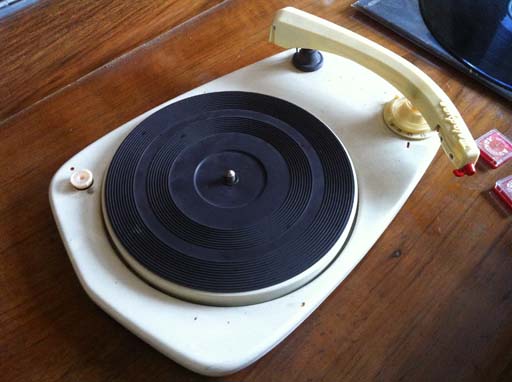

| Sujet : Meuble TSF-tourne disque inconnu Nouveau | De audiovalve Le 03-05-2013 à 14:09 sta |
ça sent quand même la pièce très ancienne, années 35-40.
la platine d'origine "78 tours" à du être remplacée par un modèle des années 60's.
ces platines "piezo" sont des rabots à disques ! à proscrire pour la lecture de vinyles de collection.
| Sujet : Meuble TSF-tourne disque inconnu Nouveau | De Totolagalène Le 03-05-2013 à 14:27 sta |
8+8MF signifie simplement qu'il y a deux condensateurs de 8 MF dans le même boîtier.

En premier il y aura lieu de remplacer les condensateurs de filtrage qui sont effectivement de bons coupables pour les ronflements.
Ensuite et avant toute considération un peu biiiipdiophile sur la coloration du son par un type de tube plutôt qu'un autre, c'est le condensateur de liaison qu'il faudra remplacer sinon pour ce qui est de la coloration du son il risque fort d'y en avoir une genre rouge cerise sur la plaque de la finale BF.
Je serais surpris que la liaison soit faite autrement qu'avec un condensateur même si vu l'âge du poste ça reste possible.
La première mise sous tension montre que certains des composants de ce poste fonctionnent encore, ne remettez pas sous tension avant d'avoir apporté à l'électronique les soins nécessaires mentionnés plus haut sans quoi le choc risquerait de les tuer.
Rappelez vous toujours que les composants fonctionnent avec de la fumée, et que pour que ça continue de fonctionner longtemps il faut absolument que la fumée reste à l'intérieur. Si jamais elle commence à s'échapper, ça va marcher beaucoup moins bien forcément.
Il faudra rechercher la présence éventuelle de condensateurs entre châssis et secteur, et soit les supprimer soit les remplacer, au choix.
Il faudra également voir du côté de la plaque de la lampe finale BF à remplacer le condensateur, généralement d'une valeur de 5nF, généralement relié à la masse.
Ensuite, il pourrait être intéressant si le poste capte une station ou deux de voir au condensateur de CAG et peut-être une poignée de condensateurs de découplage, pour avoir un poste sain.
En effet ce n'est pas parce que vous n'utiliserez que l'ampli BF que le reste de ce poste sera "éteint" aussi une rénovation dans les règles de l'art ne pourra que donner toute satisfaction par la suite.
Suivant son modèle, la platine mélodyne (au demeurant excellente replacée dans son contexte et encore supérieure à certains appareils vendus actuellement dans le commerce) peut également avoir besoin de quelques soins. Il est également possible de réduire la pression de la pointe pour ménager le disque, en ayant encore une excellente qualité d'écoute. Il y a un ressort de compensation réglable sur les bras de beaucoup de modèles mélodyne.
Avec de bonnes photos et de bonnes questions, les sympatiques intervenants du forum se feront un plaisir de vous aider à remettre ce meuble radio-phono en bon état de fonctionnement.

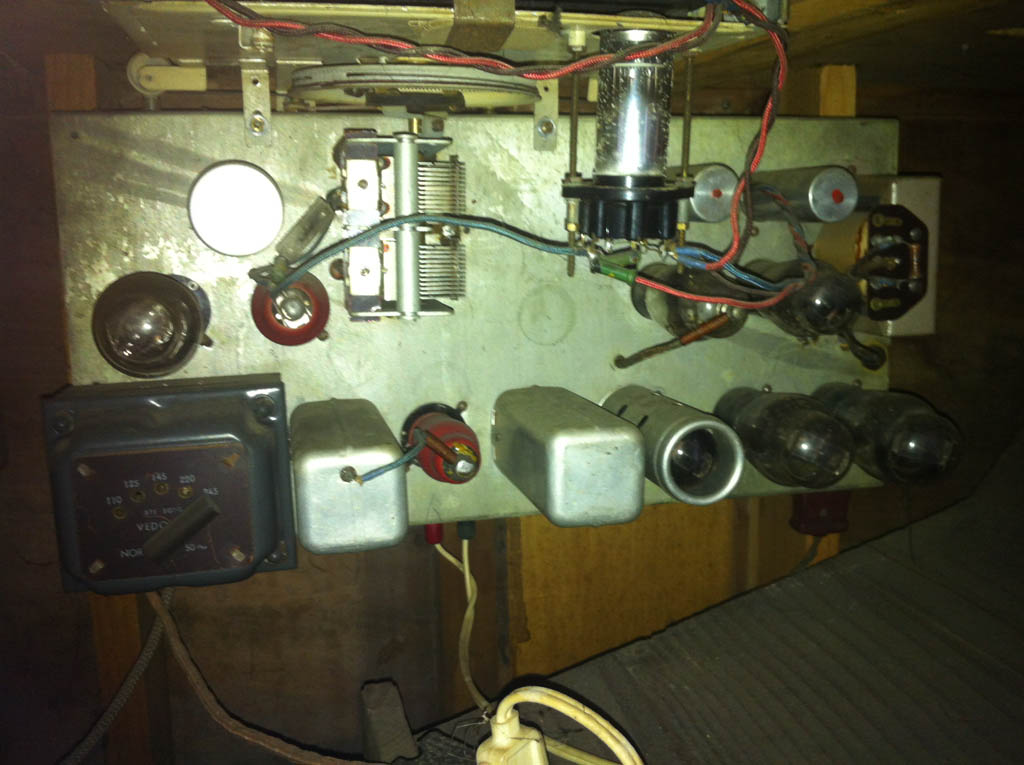

| Sujet : Meuble TSF-tourne disque inconnu Nouveau | De Duke77 Le 21-06-2013 à 19:42 sta |
Voici les photos de l'ampli

OUI ! on appelle cela aussi une charrue.
Avec la cellule piézo, la pression du saphir est deux à trois fois plus élevée qu'avec une cellule magnétique.
De plus le bras non compensé en force centripète fait que un bord du sillon est plus bousillé que l'autre.
A proscrire.![[:ouin:]](s10.gif)

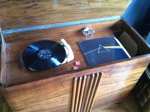

| Sujet : Meuble TSF-tourne disque inconnu Nouveau | De Florian . L Le 21-06-2013 à 23:00 sta |
Ecouter un si bon disque avec une telle charrue, c'est un peu dommage ...
Dark side of the moon!
Flo![[:Hi:]](s12.gif)
| Sujet : Meuble TSF-tourne disque inconnu Nouveau | De Michel87 Le 21-06-2013 à 23:06 sta |
Ecouter un disque avec une vieille charrue, ça va être un festival

Ne confondez pas Melodyne avec les daubes des autres constructeurs genre teppaz et compagnie, une Melodyne peut fonctionner a 4gr de pression et même un peu moins.

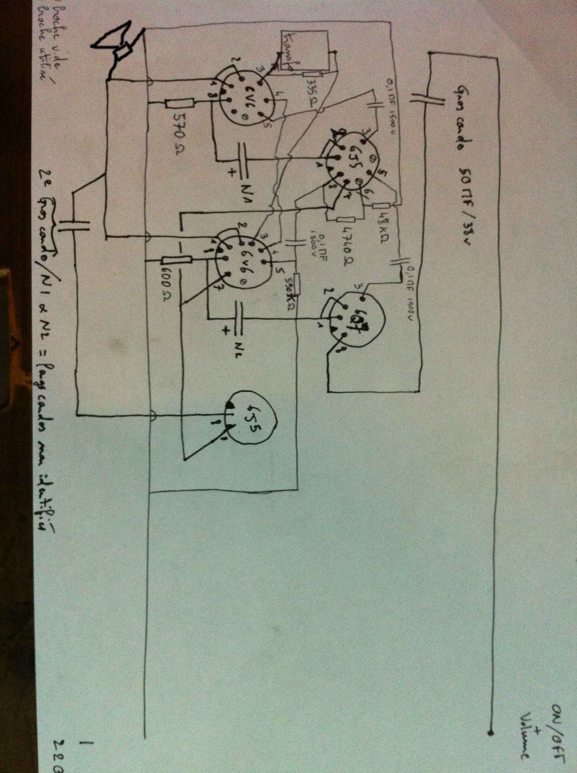

Biensûr que non mon schema n'est pas complet! J'ai juste essayé d'identifier ce qu'il y a autour de ces fichus condensateurs inconnu...
| Sujet : Meuble TSF-tourne disque inconnu Nouveau | De murena Le 29-06-2013 à 01:46 sta |
C'est un peu domage qu'il ne soit pas complet, car, par exemple, il y en a un qui arrive à la 6q7 et qui du coup ne va nulle part...à priori il devrait être à la masse, ce qui je pense doit être le cas, mais...
Dans la mesure ou nous ne connaissons pas l'appareil (du moins c'est mon cas) , avec un schéma partiel c'est augmenter le risque d'une erreur et diminuer la probalité que l'on puisse vous aider.

| Sujet : Meuble TSF-tourne disque inconnu Nouveau | De Dominique Le 29-06-2013 à 19:57 sta |
les condensateurs N1 et N2 partent du sommet des résistances de cathode des 6V6 pour aller aux points 1 et 2 des 6J5 et 6Q7, c'est à dire à la masse du châssis.
On est bien en présence de condensateurs de découplage de cathode de tubes de puissance.
Les lexiques de lampes donnent en général une résistance de 240 ohms avec un condensateurs de découplage de 50 uF.
Pour votre poste, on est en présence d'un push-pull. Les résistances de 600 ohms et 570 ohms ( même valeur en théorie ) ne sont pas trop élevées :
Les montages push sont de belles usines à gaz où les valeurs "classiques" sont recalculées suivant la classe d'amplification désirée ( classe A, B etc...).
Les condensateurs chimiques que vous avez mis au pif semblent de valeur raisonnable.
Attention cependant à respecter les polarités de montage. Le + côté cathode et le - côté broches 1-2 des 6Q7 et 6J5. ( masse )
Vérifier également le circuit cathode de la 6Q7. Théoriquement résistance shunté par un condensateur chimique. ( Valeur résistance et condo ? )
La 6J5 ( une ou deux ? ) m'ont l'air d'être des déphaseuses.
Un conseil, la partie 6V6, 6Q7, 6J5 est le coeur de la section basse fréquence de votre poste. Il faudrait vraiment compléter votre schéma pour obtenir plus d'aide afin d'utiliser cette partie du montage avec un maximum de rendement pour écouter vos disques.

| Sujet : Meuble TSF-tourne disque inconnu Nouveau | De Duke77 Le 01-07-2013 à 12:11 sta |
Merci Dominique,
Je vais m'atteler à compléter ce schema mais ça part de partout, je risque de manquer de place mais effectivement, je peux déjà compléter la 6Q7...
J'ai un peu mieux écouté ce ronflement : à la mise en tension de l'appareil: rien de perceptible. Le ronflement arrive au bout d'une dizaine de seconde, quand une lampe arrive à température j'imagine. J'ai noté qu'il arrive avant que le volume soit efficace. Comme si la lampe concernée chauffait assez vite, plus vite que celles qui sont liées au potentiomètre du volume. Une fois toutes le lampes chaudes, on constate bien que ce ronflement est indépendant du volume, si on tourne le potentiomètre à fond, seul un souffle supplémentaire se fait entendre, le ronronnement lui, reste constant. En touchant la membrane du HP du doigt, on sent bien qu'il vibre (c'est d'ailleurs perceptible à l'oeil aussi): on a bien affaire à une ronflette électrique et non pas à une vibration mécanique du transfo ou autre.
Le fait que ce ronflement arrive en premier et ne soit pas lié au volume nous donne-t-il une piste quant à la zone du circuit fautive? Je n'ai remplacé que 5 lampes : les 2 6v6, les 2 6j5 et la 6q7. J'ai dû mal à trouver les espèces de lampes rouges avec une cosse sur le sommet: la mienne est une MINIWATT EBF2 (photo 1). Il y a quelques annonces mais la valeur indiquée en bas ne correspond pas, à quoi correspondent les chiffres en bas des lampes peintes en rouge (genre 2.7, 10.3 etc...)?
Il y en a une deuxième reliée au potentiomètre de réglage des ondes radio (photo 2) plus une dernière lampe que je n'ai pas changé à côté du transfo d'alim : une 5Y3GB qui a l'air propre (photo 3).

Pour la mélodyne, voir à inverser les fiches et que le câble soit en bon état : ces platines ont un sens de branchement. Si le son est ronflé et mauvais, inverser les fiches. Si ça devient pire il faudra voir ce que ça donne en injectant un signal BF au niveau de la cellule après démontage de celle-ci.

@Masterorion : en inversant le branchement, c'est pire! Il semble bien qu'il y ait un sens en effet du coup. Mais la platine a un problème quand même.

Je ne pense pas que quelqu'un puisse répondre directement comme ça sur la nature exacte du problème. Il faut procéder par étapes. Le ronflement qui arrive au bout de qq sec n'est pas forcément une indication, car l'ampli ne marche pas non plus immédiatement, la HT ne s'établie pas instantanément. Une cause assez classique est liée au filtrage d'alim, mais les condos sont censés être neufs et de bonne valeur.
Pour aller plus loin il faut absolument un schéma pour s'assurer de l'etat de l'art et un multimètre pour vérifier les tensions essentielles (HT et voir MSG plus haut).
Il n'y a pas a tordre, si les tubes sont bons, si le câblage est ok, si les condos sont neufs, et les tensions ok, alors ça doit marcher...sinon c'est que l'un des éléments cité n'est pas dans l'état mentionné...
