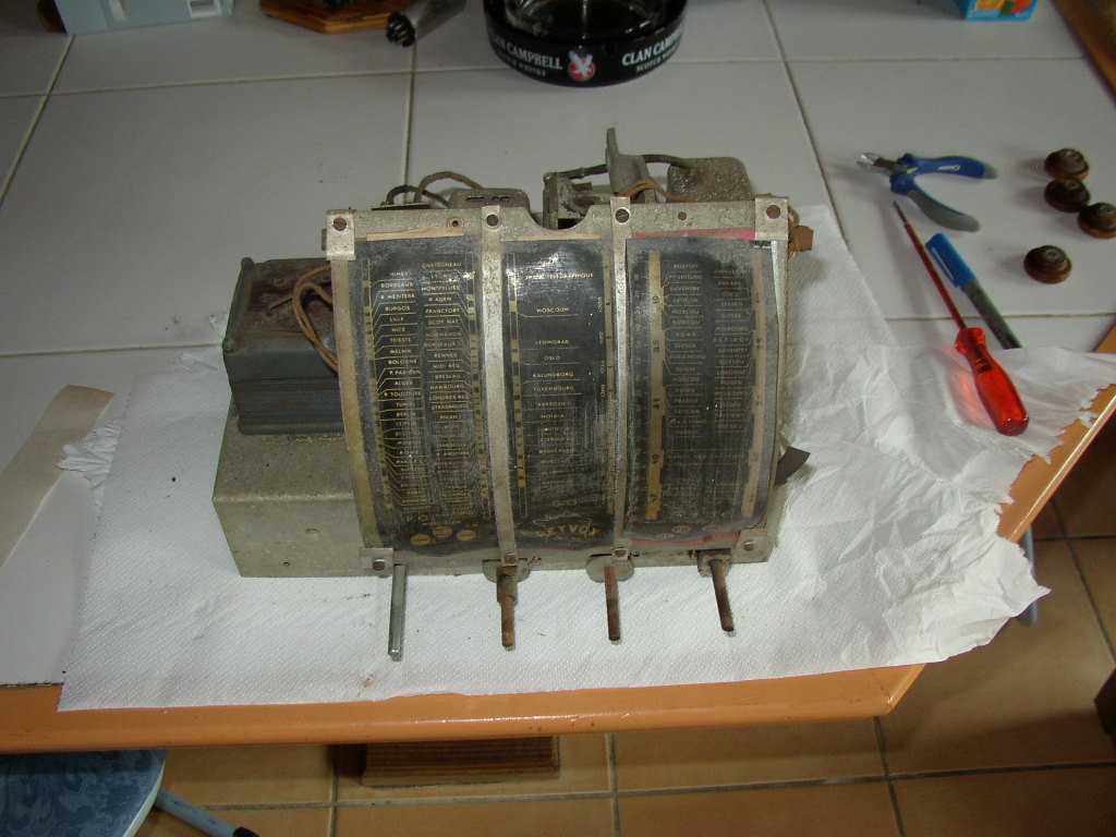

j'ai attaqué ce WE la restauration de ce poste RAYVOX
Après démontage .. houllàààà il y a plus de travail que je pensais ....
Je vais donc y aller tout doucement. Etat des lieux, photos, repérages ....
je me connais : pas un pet de mémoire alors avant de débrancher quoi que ce soit : repérer et noter.
Jeu de lampes : 6K7G, 6EM8G, 6Q7MG, 6V6G, et une redresseuse (référence effacée), 6AF7G (oeil magique)
. Le cadran est original : arrondi avec 3 films souples (on dirait du film photographique avec émulsion).
Le câble secteur a été arraché, et les cosses du transfo avec ....
Un fil du bloc d'accord (très fin) est coupé .... et pendouille ... mais on voit bien d'où il vient.
... pour l'instant dépoussiérage et inspection .... plein de capas goudron à remplacer .. il sont pas jolis . Une réparation a été faite : les capas de filtrage ont été remplacés.. sans doute un dépanneur TV, car il me semble reconnaître ce style de capas.
Par contre la caisse est en bon état.
A suivre.. ça va être long : je ne suis pas un habitué des restaurations.

structure du cadran dans un genre d'alu moulé assez grossier... mais assez sophistiqué

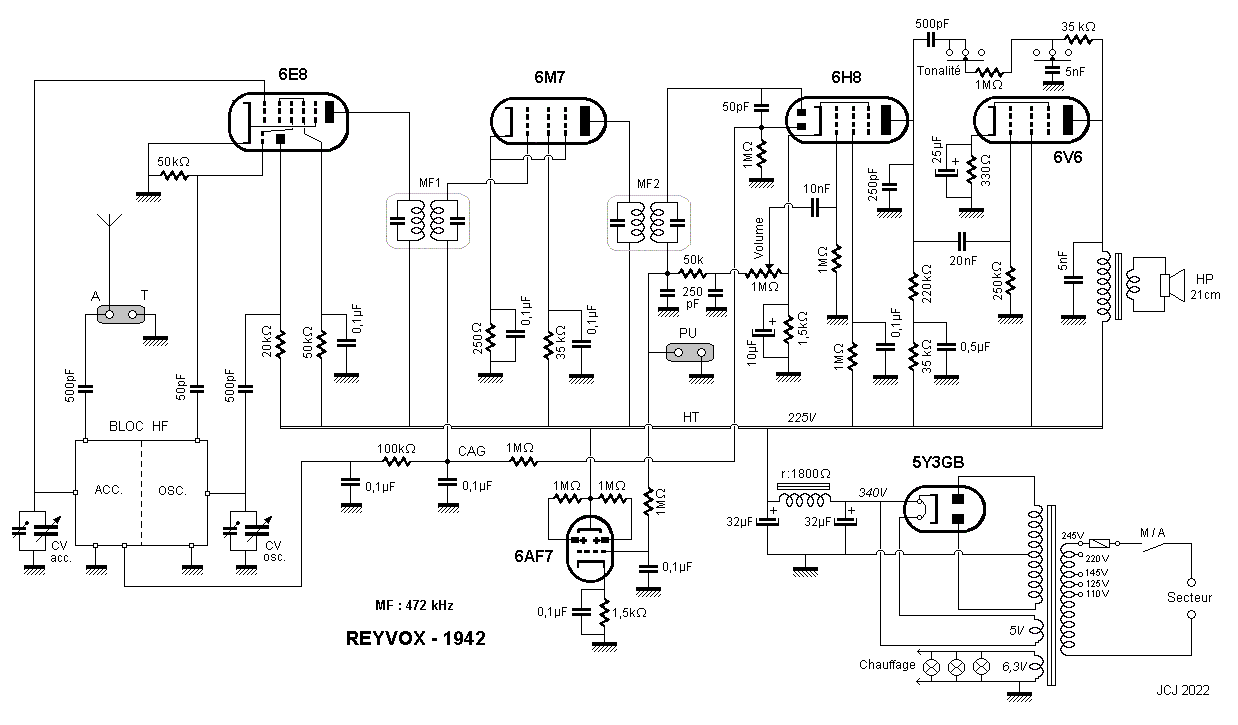

Je viens de récupérer un poste REYVOX que j'aimerais remettre en état.
Pour la petite histoire, je confirme que ces postes ont été fabriqués par l'entreprise REYNES à Albi (photographe à l'époque), et que le cadran est fait avec des pellicules.
A tout hasard, est-ce quelqu'un aurait des schémas/infos sous la main ?
Merci d'avance.

Effectivement, le lien donné par bozec montre un poste dont les trois gammes du cadran semblent être réalisées avec des pellicules photos.
Encore une particularité que j’ignorais !

| Sujet : TSF RAYVOX Nouveau | De jcj Le 05-01-2024 à 07:08 sta |
Schéma et une photo du câblage ajouté au ''Grand Livre''.
https://www.doctsf.com/re…
C'était un ''poste de guerre'' fabriqué avec les faibles moyens de l'époque, il se peut qu'il y ait des variantes.
Cordialement : jcj
| Sujet : TSF RAYVOX Nouveau | De jcj Le 05-01-2024 à 07:53 sta |
Petite erreur sur le schéma ajouté au Grand livre, corrigée ici ->
| Sujet : TSF RAYVOX Nouveau | De radiolo Le 05-01-2024 à 11:35 sta |
le schéma corrige a éte ajoute et la suppression de l'ancien est en cours
| Sujet : TSF RAYVOX Nouveau | De radiolo Le 05-01-2024 à 11:37 sta |
et merci pour le complement de la fiche
