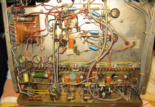

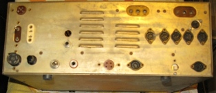

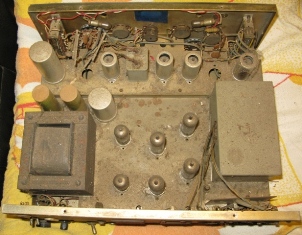

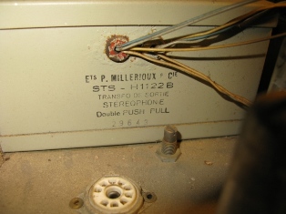

J'ais récuperé cette ampli
| Sujet : ampli inconnu Nouveau | De dplom Le 30-11-2012 à 06:48 sta |
suite
10 lampes EL84,ECC82,ECC83 ,siemens,telefunken,RTC
| Sujet : ampli inconnu Nouveau | De audiovalve Le 30-11-2012 à 09:07 sta |
il ressemble à un KIT de la grande époque (Cibot , Teral , etc.....)
| Sujet : ampli inconnu Nouveau | De audiovalve Le 30-11-2012 à 09:08 sta |
ajout :
si le (double) transfo MILLERIOUX est en bon état , c'est une belle trouvaille à restaurer soigneusement.

| Sujet : ampli inconnu Nouveau | De dplom Le 06-12-2012 à 05:25 sta |
Trouvé,marque Magnetic france
Il marche super apres pres de 6 heures d'ecoutes je suis tres surpris

| Sujet : ampli inconnu Nouveau | De Jean-B Le 07-12-2012 à 09:15 sta |
Votre modèle est un FRANCE COMPACT 70, donné pour 2x35W
Vous trouverez des renseignements et des schémas chez nos voisins
| Sujet : ampli inconnu Nouveau | De Jean-B Le 07-12-2012 à 09:27 sta |
A me relire, et du fait que le votre est équipé d'EL84, ce serait plutôt un "FRANCE 25W
(2x12,5W).
Mais cependant, c'est la face avant d'un COMPACT 70.
Ils ont peut-être dérivé les modèles après ces séries.

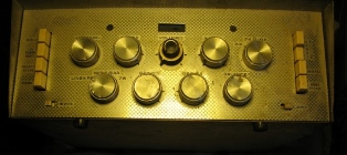

| Sujet : ampli inconnu Nouveau | De wizhard Le 07-12-2012 à 12:32 sta |
Hello....
Effectivement, les claviers "jeanrenaud" m'avaient fait penser à du Magnétic-France, qui en utilisait souvent . Mais sans certitude....
C'étaient de bons Kits, ils ne lésinaient pas sur le matos. Ils ont ratissé large, Magnétophones, Orgues...J'ai eu un magnéto "Brenell" qui venait de chez eux, avec une excellente platine Anglaise.

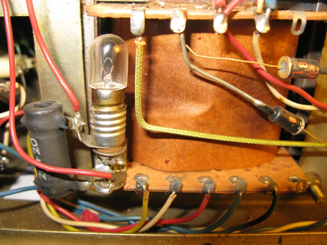

A quoi sert l'ampoule branchée la
| Sujet : ampli inconnu Nouveau | De bobosse Le 08-12-2012 à 12:39 sta |
L'ampoule sert de varistance.
| Sujet : ampli inconnu Nouveau | De slouptoouut Le 08-12-2012 à 13:17 sta |
Je suppose qu'elle est placé sous le transfo d'alimentation , cette lampe ... Si oui, elle doit simplement servir de fusible .
Sloup
| Sujet : ampli inconnu Nouveau | De slouptoouut Le 08-12-2012 à 13:19 sta |
Tirs croisés ...
Elle pourrais servir aussi de varistance, mais alors ça parait moins logique sauf si elle est au carbone (résistance plus élevée a froid)
Sloup
| Sujet : ampli inconnu Nouveau | De Filoch+ Le 08-12-2012 à 21:48 sta |
Ampoule en fusible sur le retour du moins HT en générale on met une ampoule de cadrant 6V300ma, la résistance est en//pour encaisser la charge des condos a l'allumage ,car apparemment, c'est un montage en doubleur vue les 2 diodes sur la même sortie
