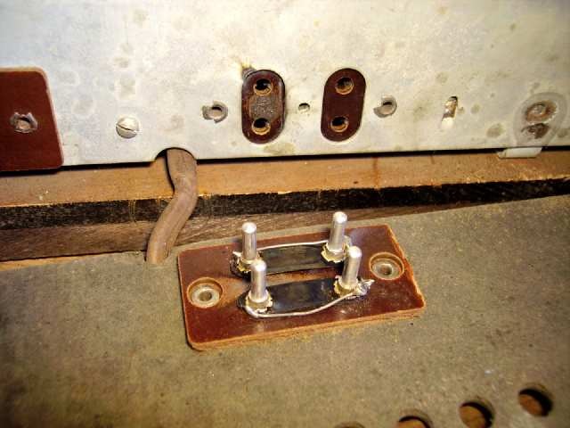

Je viens d'acquérir un meuble grundig rossini 10 (RC 720 MS) avec platine DUAL 1220. Bien que les vendeurs m'aient assuré l'avoir fait fonctionner la veille, l'appareil n'a pas voulu donner signe de vie.
Après vérification, le fusible de 315 ma T/SB de l'alim. est HS ! Pensant que ce pouvait simplement être un problème d'usure mécanique du dit fusible lié au déplacement du meuble, j'ai tenté de le remplacer par un fusible de 500 ma acheté dans un magasin de bricolage; il n'a pas tenu évidemment car je pense que le problème est plus important (condo peut-être en secondaire de transfo ?).
Je voulais démonter l'ampli tuner pour commencer à tester mais impossible de comprendre comment il est fixé; je vois 2 vis à l'arrière que je peux dévisser sans problème et à l'avant je ne comprends pas comment c'est fixé ?
Si quelqu'un peut me donner l'astuce, je suis preneur !
Merci d'avance

| Sujet : meuble hifi grundig rossini 6 Nouveau | De Borsvan Le 25-04-2014 à 19:07 sta |
Merci pour toutes ces infos.
En pièces jointes les photos de la façade avant, de la façade arrière où l'on peut voir les 2 vis accessibles et démontables (par contre quand je les enlève, rien ne bouge !) et du dessous du compartiment de l'ampli (on peut apercevoir sur le devant la base de l'une des 2 vis mais je n'ai pas d'accès à l'intérieur du compartiment !); je ne pense pas pouvoir le sortir par l'avant (pour autant que je réussisse à élucider le mystère d'accès aux 2 vis frontales !) car la façade en bois bloque !
Pour le fusible de 315 ma, j'ai réessayé avec un 500 ma (rapide), il fond à partir du moment ou j'enclenche la touche "tourne-disque" !
Pour le moment, je n'ai pas réussi à tourner le sélecteur de tension (ni avec une pièce comme indiqué sur le livret de fonctionnement du Rossini 4, ni avec un tournevis !)
Que pensez-vous de tout cela !
Suis pas arrivé au bout de mes peines...

Je progresse, j'ai réussi à extirper la bête de son meuble; en fait il n'y avait que les 2 fixations arrières et devant, l'appareil était inséré dans les crochets et pièces de caoutchouc, il fallait juste oser tirer très fort !!!
J'ai remplacé dans un premier temps le fusible de 315ma mais à la première mise sous tension, il a grillé !
Je viens de remplacer les 3 fusibles (315ma, 160ma et 400ma) et je cherche le carrousel de changement de tension pour le positionner sur 240v (pouvez vous m'aider à le localiser ?)
| Sujet : meuble hifi grundig rossini 6 Nouveau | De Borsvan Le 01-05-2014 à 17:25 sta |
Je viens de repérer les ponts à modifier pour le 240V, je fais chauffer le fer à souder !
| Sujet : meuble hifi grundig rossini 10 Nouveau | De Borsvan Le 01-05-2014 à 18:07 sta |
Le pont est changé : 240 V !

Imparable, suffit de souder un fil de cuivre...
Mais non je plaisante !
| Sujet : meuble hifi grundig rossini 10 Nouveau | De pointcom Le 02-05-2014 à 19:04 sta |
j'aime bien le trombone c'est assez solide
