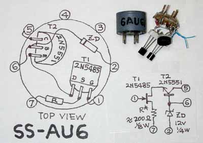

| Sujet : 50 montages FET Nouveau | De f6cer Le 16-10-2012 à 09:43 sta |
Sur les VFO Collins , il est classique de remplacer la 6AU6 par une combinaison de Fet et de bipolaire , ça fonctionne parfaitement.
Je n'ai pas encore eu le temps de jouer à l'étage HF mais ça va venir

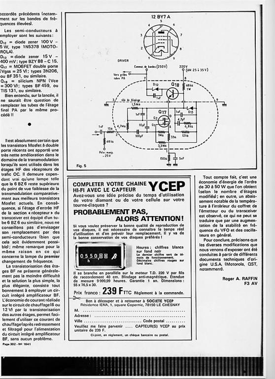

| Sujet : 50 montages FET Nouveau | De Adams Le 16-10-2012 à 09:45 sta |
Raffin avait publié une étude ,un extrait en PJ.
Ce serait le HP N° 1641 page 302.

| Sujet : 50 montages FET Nouveau | De Florian . L Le 16-10-2012 à 13:53 sta |
Le montage donné plus haut avec un FET et un transistor le tout remplaçant une 6AU6,
Est-ce que ce montage est compatible avec n'importe quel appareil fonctionnant avec un tube 6AU6 ?
Flo ![[:Hi:]](s12.gif)
| Sujet : 50 montages FET Nouveau | De f6cer Le 16-10-2012 à 14:36 sta |
il faut essayer (je ne vois aucune raison pour qu'il y ait un problème)

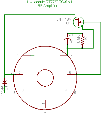

| Sujet : 50 montages FET Nouveau | De Lebon Le 17-10-2012 à 11:49 sta |
Bjr,
Modification de l'étage RF du RT77, récepteur de l'AN-GRC/9
| Sujet : 50 montages FET Nouveau | De f6cer Le 17-10-2012 à 12:07 sta |
ou avez vous trouvé cette modification ?
| Sujet : 50 montages FET Nouveau | De Lebon Le 17-10-2012 à 21:55 sta |
Bsr,
<<< ou avez vous trouvé cette modification ? >>>
L'article date de plusieurs années et actuellement il ne fonctionne apparemment plus.

| Sujet : 50 montages FET Nouveau | De Olivier Le 18-10-2012 à 00:06 sta |
voir en pièces jointes les 2 pages web reconstituées auxquelles Lebon faisait référence.

| Sujet : Modification récepteur de l'AN-GRC/9 Nouveau | De PA1NL Le 04-02-2017 à 08:21 sta |
Hi all,
I am new here. First my compliments and thanks for all your interesting and useful information.
I am looking for the schematics to transistorize my GRC-9 receiver. Mr. Craig J. Coley invented this modification but I cannot find the description of the modification on the internet. The links above do not work. Please help.
Regards,
Lammert PA1NL
