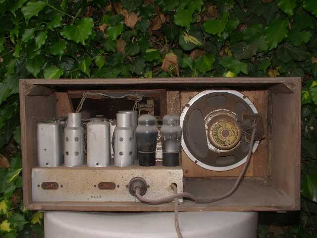

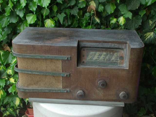

J'ai un postes tsf, pourriez-vous me donner la marque et le type.
Tubes : 6Z4G - ? - 6Q7 - 6K7 - 6A8G - 1 tube 4 broches.
Merci pour vos réponses.

Si je ne m'abuse vous avez tout le jeu sauf la lampe de puissance.
En culot UX4 et chauffage direct sous 2.5V (à vérifier donc) au aurait la 45 ou la 2A3.
En 6.3V pas d'idée.
Sujet : Qui connait Nouveau | De François Lucbert Le 03-06-2010 à 10:47 sta |

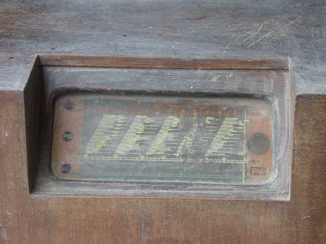

Je dirais un Lemouzy ! aux vues de l'implantation du chassis et du HP + la face avant inclinée.
J'ai un Lemouzy qui lui ressemble, quasiment le même encombrement donc imposant !

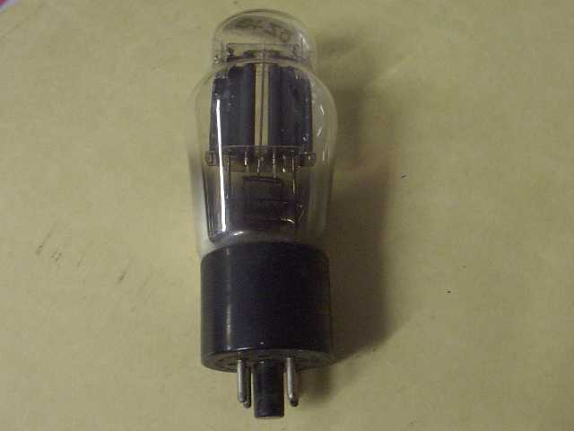

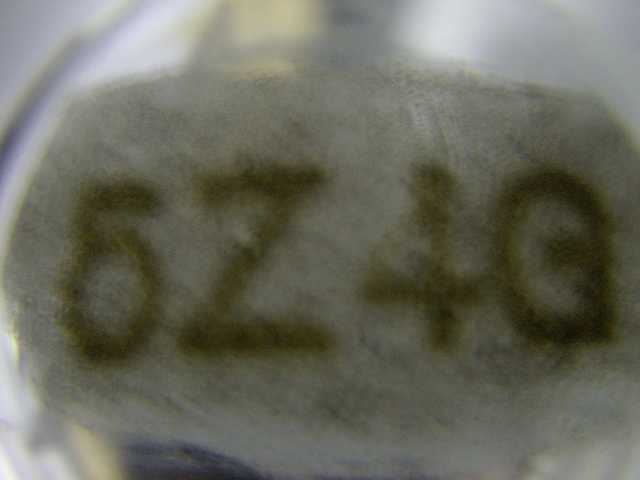

Vous êtes sûr de vos tubes ? Une 6Z4 alias 84 est un tube rarement utilisé sur les appareils alternatifs classiques.
Sujet : Qui connait Nouveau | De Pierrot du 82 Le 03-06-2010 à 13:23 cms |
Fallait pas lui dire que la redresseuse est une 80 et la finale une 6F6 ou une 6V6 !
Ou alors demander une comission !

Le tube 5Z4G au lieu de 6Z4G.
Recherche schéma avec 5Z4G - ? - 6Q7 - 6K7 - 6A8G - Tube 4 broches.
Merci pour vos réponse.
Sujet : Qui connait Nouveau | De Adams Le 06-06-2010 à 18:25 sta |
Il n'y a que peu de différences entre une 5Z4 et une 5Y3GB.
Sujet : Qui connait Nouveau | De Pierrot du 82 Le 06-06-2010 à 18:30 cms |
On a déjà répondu à Dupré, la redresseuse est une 80 et la finale une 6F6 ou 6V6.
La 54Z4 n'a rien à faire ici !
Qu'il vérifie si la 4 broches est bien la redresseuse, ce n'est pas bien compliqué !

La 5Z4G est exactement le meme tube que la 5Y3GB à 100/100(culot OCTAL) cathode relier au filament

la lampe a 4 broches ne peut être une finale BF , la finale est surement une 6V6 ou une 6F6 (voire la valeur de la résistance de polarisation , si 220 à 250 ohms -> 6V6 , et si 400 à 450 ohms -> 6F6)
le support 4 broches contient il déja une lampe ou est il vide ?
si déja une lampe : c'est peut être une régulatrice (peut être la C23 , de Radio celsior )
si pas de lampe : c'est peut être une prise de branchement ( HP ? alimentation d'un cadre antiparasite ? pick-up ? )
